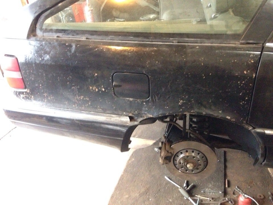

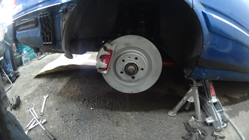

A l'arrière. Sur la mienne, j'ai des étriers de s6 c4 et des disques en 269x20 de 200 20v

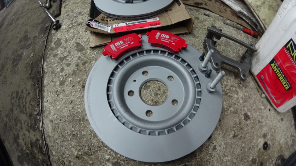

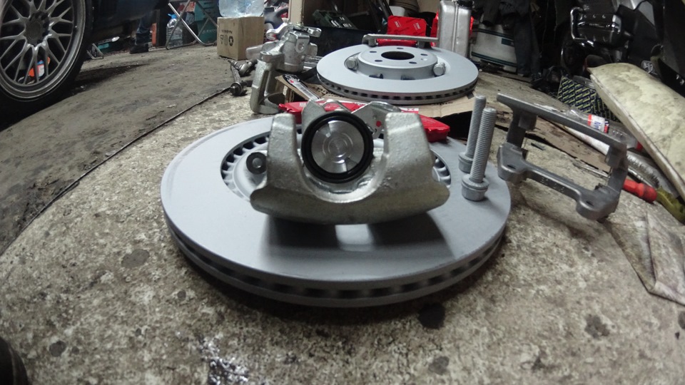

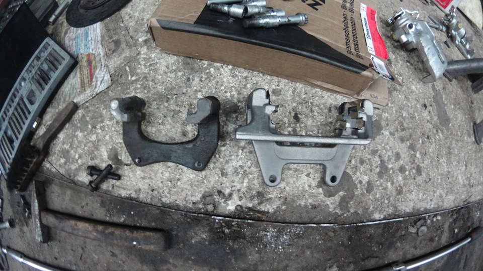

voila ce que j'avais trouvé pour l'arr :
http://www.theprojectpad.com/viewtopic.php?t=1527&p=66149
In general here are the options to save the parking brake.
310mm
pads and caliper native
brake disk 4E0 615 601 K
spacer on the drawing (drawing for Audi S6 \ S4 \ V8 with a nave with a long reach . For Audi 200 thickness 5mm spacers)
ou en 330mm:
330mm
1) pads 4F0 698 451 F
2) wheels Otto Zimmermann100.3358.20
3) bracket right left TRW BDA 604, 605
4) caliper right to left VAG7H0 615424 A, VAG7H0 615 423 A
5) guides for pad VAG3D0 615,231
6) 4 bolts VAGN 911 268 01
