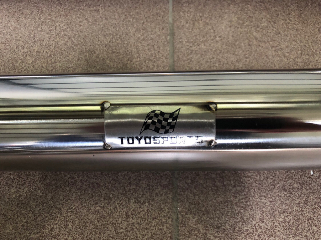

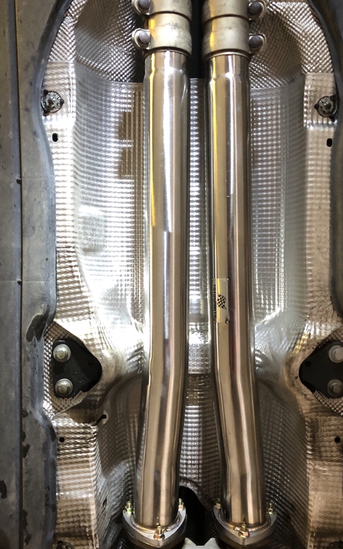

Le 04/05/2019 à 10:52, Olki a dit :
Bonsoir
Voilà j’ai enfin pu monter les fameux by-pass.
J’ai choisi la marque Toyosport.
Coût : 148 €
Normalement juste deux fois 3 boulons à enlever, sauf que l’accès est assez difficile. De plus j’ai cassé de suite un des boulons ...-) obligé à réussir d’enlever les autres sinon le pot n’allait plus bien tenir emoji30.png.
Les voici placés
