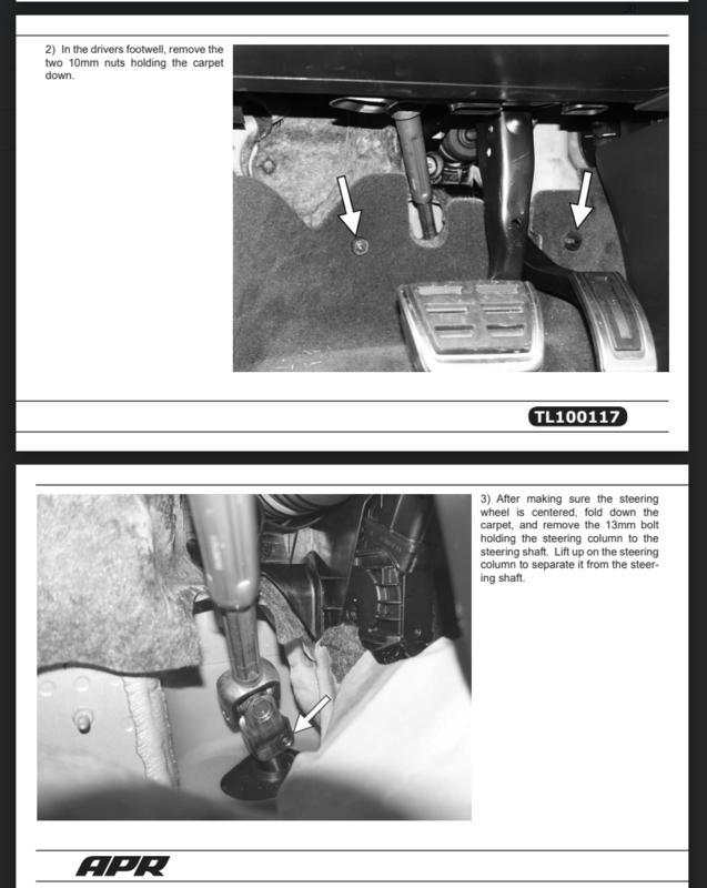

    Salut les gars, Oui la géométrie est à faire après le montage. Dans la doc APR il y a ça au début, et je ne vois vraiment pas l'intérêt : Tu a déconnecté la colonne de direction IzzY (si tu te souviens) ?
  3. 4L3X
    Montage décata
    Merci pour toutes ces précisions ! J'ai feuilleté la doc APR, le seul truc que je ne comprends pas c'est quel est l'intérêt de désolidariser la colonne de direction de l'arbre ? Sinon ça a l'air d'aller, mais faut avoir le matos suffisant pour être à l'aise (pont, etc.)
