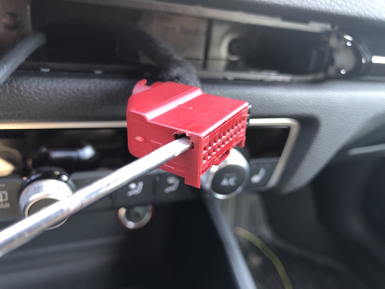

Comment enlever le module drive select ?e0fb96bb73a4442626742275bf47bfab.jpg
J’ai mis les deux tiges sur le côté puis ...
Je ne l'ai jamais fait mais lorsque tu insères les deux clés de déverrouillage, tu n'entends pas un petit clic qui indique qu'elles sont bien enclenchées et que la barrette est déverrouillée ?  Une fois les clés enclenchées, essaie de tirer doucement sur la barrette.

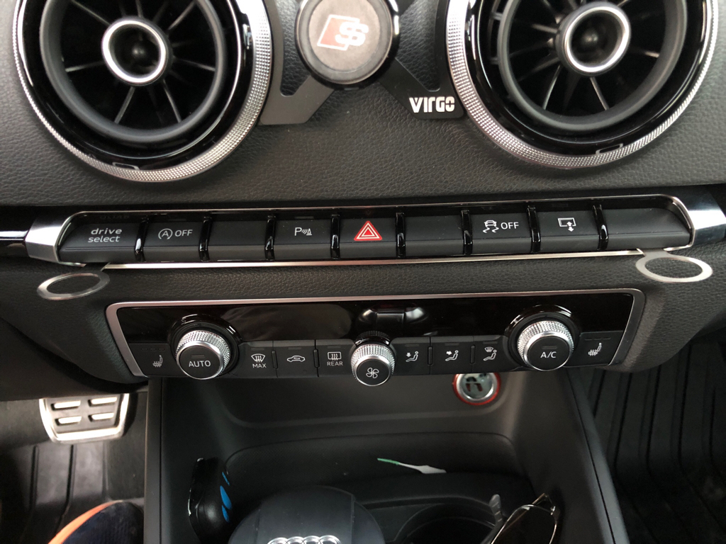

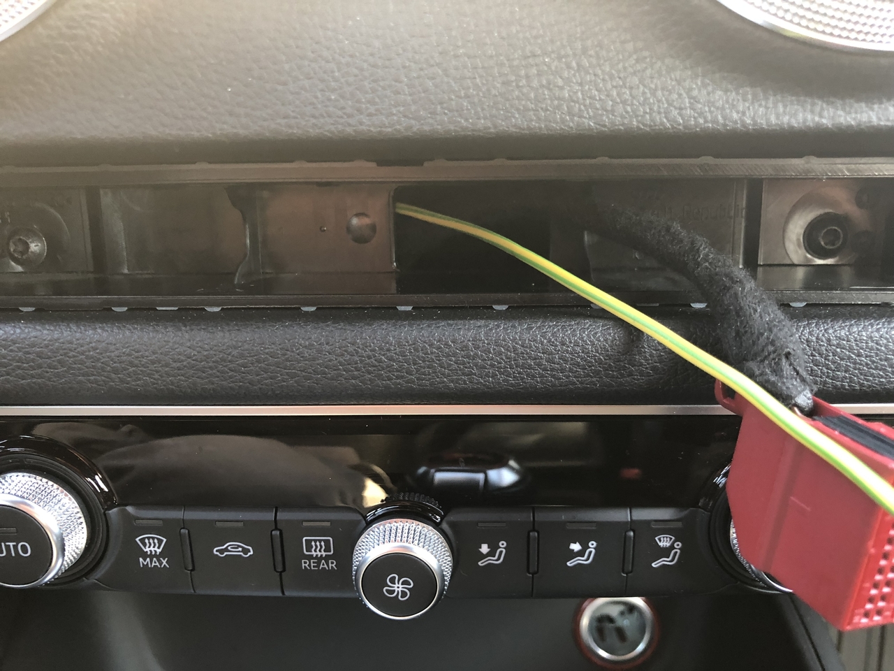

j'ai installé le boitier sur un S3 FL avec commande sur le panneau central (remplacement de la barre de boutons par une nouvelle barre avec un bouton park assist)
j'ai plugé les fils sur les bits du park assist et les valves fonctionnement désormais avec ce bouton

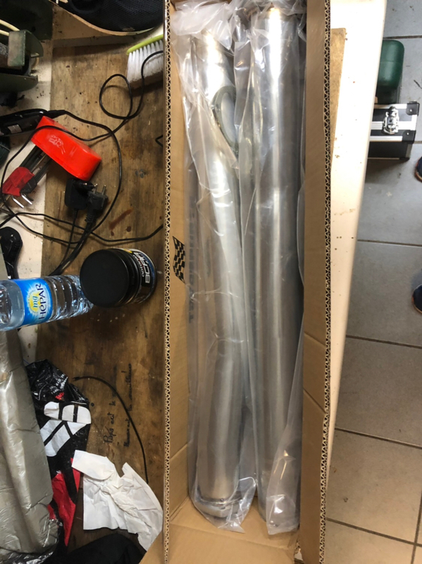

Voilà j’ai enfin pu monter les fameux by-pass.
J’ai choisi la marque Toyosport.
Coût : 148 €
Normalement juste deux fois 3 boulons à enlever, sauf que l’accès est assez difficile. De plus j’ai cassé de suite un des boulons ...-) obligé à réussir d’enlever les autres sinon le pot n’allait plus bien tenir .
Les voici placés
Et cela donne quoi ....
Moi j’adore mais peut-être que les passant un peu moins...
Le son est encore plus fort en vrai
