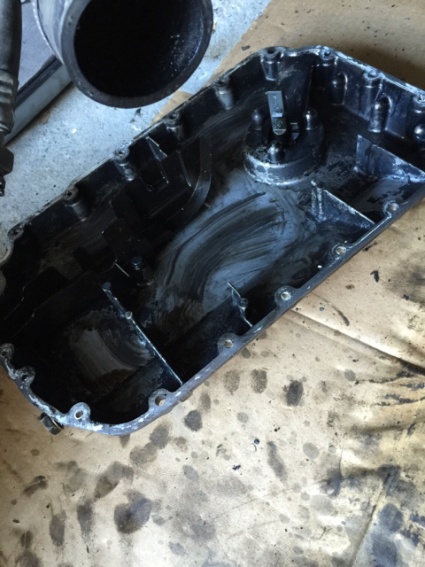

Je vais acheter une autre pastille et je verrais bien ..
Sinon vous en pensez quoi
Tu as peut-être raison. Mais je prends le risque de tout remonter, et puis adviendra ce qu'il adviendra . J'ai remonté la nouvelle pompe à eau, et je viens de recevoir les piges pour recaler les arbres à cames
Quelqu'un peut m'expliquer pourquoi il y a des résidus noirs sur les parois ... Est-ce que ces résidus peuvent boucher les orifices qui vont à la culasse
oui c'est bizard on dirait de la peinture noir ou alors la vidange jamais faite , ou alors une huile de merde

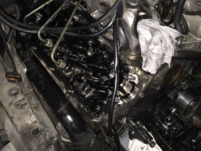

Je me situe devant un dilemme :
Un boulon de chapeau est cassé dans la culasse .
Prise de tête pour l'enlever. Je crois que je ne vais pas mettre ce chapeau vu que je vais m'en servir 3 ou 4 mois et la vendre pour pièces.
Qu'en pensez-vous
Tu l'extrait avec une pince étau
Mais faut le me mettre quand même le chapeau
D'une façon ou d'une autre faut que tu remettes le chapeau sur ton AAC, car quand le moteur va tourner, et avec l'inertie l'AAC va se déformer et voir casser, se qui va engendrer de la grosse casse.
Le résultat sera le même si tu ne mets qu'un seul boulon sur ton chapeau. Ca ne va pas tenir longtemps. Penses que le moteurs ne tourne pas à 10tours/min.
Si tu ne veux pas t'embarquer dans l'extraction du goujon il faut que tu te trouves une nouvelle culasse, mais ça va faire des frais supplémentaires.
Bon courage.
Merci.... Il n'y a pas que le goujon de cassé. Il y a aussi le boulon ... Et là, il faut percer dans la culasse...
