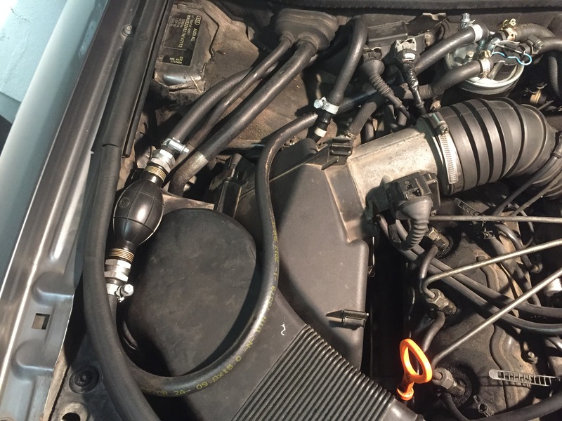

on commence a enlever se qui traîne autour des culasses
boite a air , durite du turbo , cables
j'ai enlevé l'admision pour voir l'etat dedans car quant j'ai fais la courroie , il y a 2 ans j'ai viré l'EGR et maintenant c'est beaucoup plus propre
quelques photos de 1 ans en arrière et 15000 kms de moins
coté turbo tout vas bien , pas d'huile
mais j'ai la durite a changer
ah un p'tit coup d"zieux par le remplissage d'huile
une fuite d'huile ou gazole ? on verra

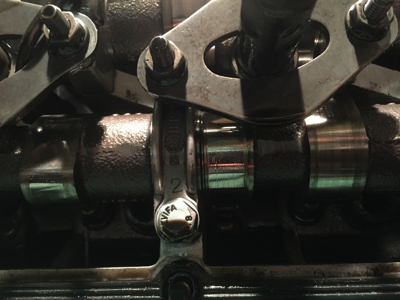

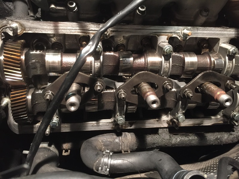

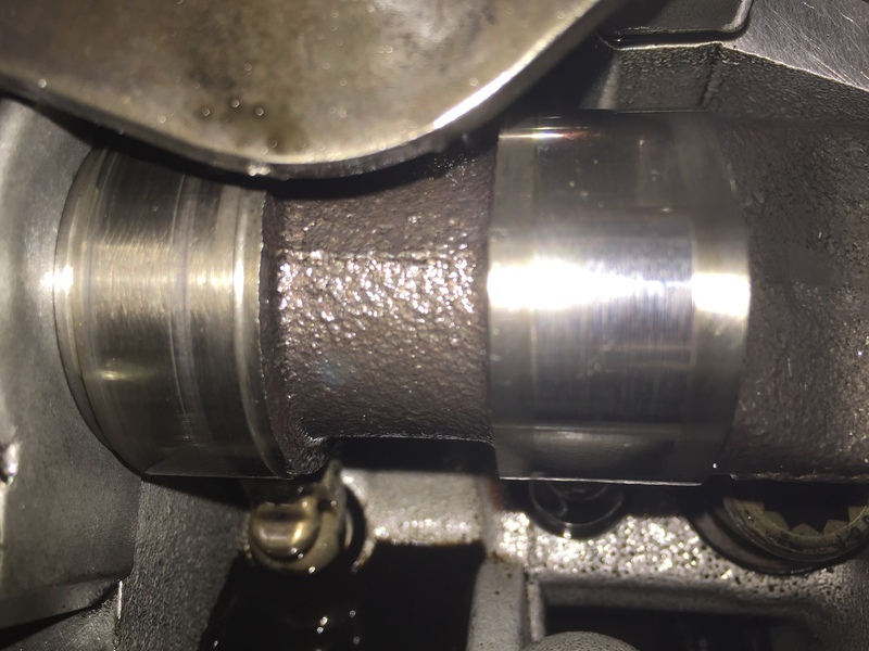

on atend bien le toc toc toc toc je pense qu'il y a de l'usure apres 350 000 kms mais j'attaque le demontage des caches culbu

oui francois , j'ai ete surpris , je m'attendais a plus d"usure , demain je fait la gauche car le bruit viens plus de la gauche

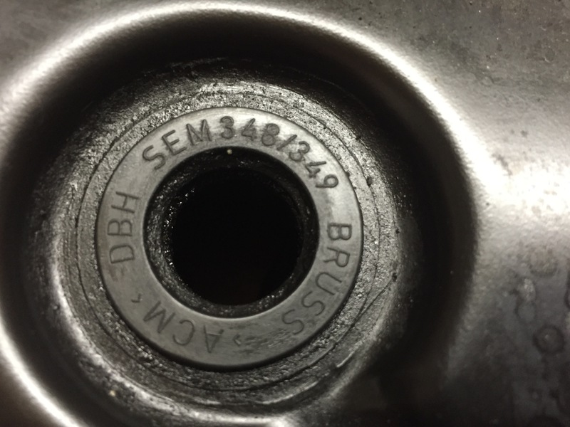

apres renseignement audi ne detaille pas les 3 joints sur le couvercle de culasse , quelqu'un connait un filon j'ai pas envis de racheter un cache complet
Je ne comprend pas pourquoi certaines cames sont plus usées que les autres.
L'appui devrai être identique?
Ou alors certaines soupapes seraient plus dur à enfoncer?

As tu remis les tuyaux d'injecteurs pour vérifier la lubrification?
Yoyo conseillait ça.
Je crois que Vladi avait trouvait une solution pour ces petits joints...
Je me demande si sur Oscaro ça se détaillerait pas...

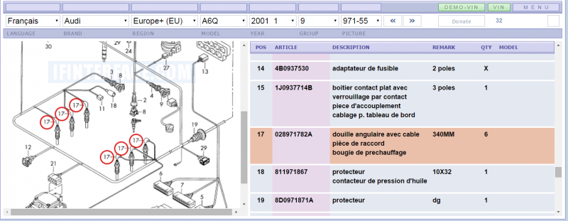

queiqu'un a dejas trouvé des fils de bougie de préchauffage , , chez audi il y a une ref , je pense que c'est un kit reparation , non ?

As tu des linguets qui se sont fait la malle ? En général un bruit anormal vient de la. Pour ma part je l'ai fait il y a pas si longtemps. Rien que d'un côté j'avais 4 poussoirs qui avaient laissé échapper le linguet. Bon 400000 kms quand même.
Quand au bruit de ton moteur, ça ne me choque pas. Regarde plutot côté injection.... Ce gros bruit de tracteur vient de la.

Bonjour, il me semble aussi que l'injecteur pilote claque beaucoup voir peut être les 6 même, les poussoirs n'y sont pas pour rien non plus, par contre fais contrôler tes arbres à cames, ils sont bien marqués. Cdlt.
Bonsoir,
Moi j'ai changé les caches culbu complets.
Il me semble que ces joints ne se détaillent, même chez les distributeurs généralistes ou alors jamais vu ni trouvé.
Au vu des photos des cames, tu as certains poussoirs qui doivent être désamorcés car on dirait que ça a frotté sans une bonne lubrification.
bon j'ai commandé chez audi les 6 prises pour les bougies de prechaufage et les 2 joints du couvre culasse , total de la facture 156,84 €

j'ai demandé le prix d'un couvre culasse car les 3 joints roud se detaillent pas , 149 € , j'ai pas commandé
