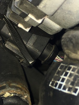

yannick j'ai fais les photos de la bidouille au papillon, je poste ce soir je dois partir là ;)
ça me tente bien le wagner :vert:

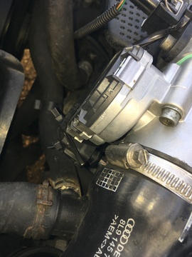

les photos, on voit en fait j'ai mis un colson de la sonde de température d'admission pour serrer les 2 qui sont de chaque coté de la prise du papillon, le colson de coté du clip passe à l'intérieur à la place du clip qui est cassé

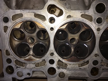

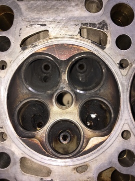

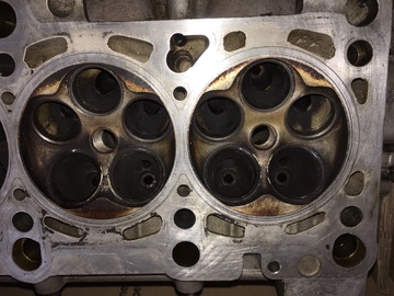

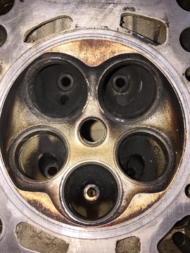

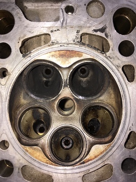

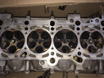

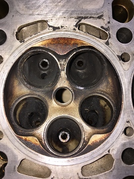

sinon j'ai reçu une culasse BAM et 2 arbre a cames aujourd'hui, pas de fissure, elle a était éprouvé, j'aurais plu qu'a la faire rectifier si il faut et mettre tout les internes neufs le jour ou j'en ai besoin, avec un collecteur + turbo neuf ce sera bien :icon_biggrin: d'ailleurs toplads si tu as moyen de me préparer les internes et Bam m'aider à la monter (enfin plus la monter, c'est moi qui va t'aider :icon_lol: ) si un jour sa doit être fait ce serais parfait :P :bigsmile:

pour la culasse aucun soucis,envoie moi un MP,on peut en discuter

merci toplads et bam, toplads je te contact par mp pour qu'on voit ça, bon je suis pas sur que je vais le faire tout de suite non plu, au niveau tunes ça va être tendu mais au moins chiffré tout ça ;)
