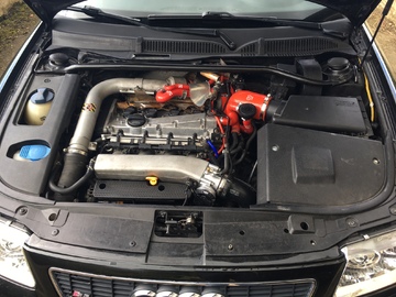

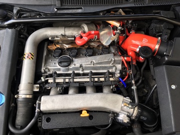

après geo et louwiic j'ai fais la liste des travaux effectué sur la S pour le moment
-contacteur embrayage
-toutes les durites sous le collecteur de la sortie du collecteur à celle de l'aération de filtre a huile jusqu'à celle de sortie de cache culbuteur en OEM
-dump valve OEM
-N75 OEM
-filtre a air pipercross
-essui glace avant aerotwin + balai arrière de golf 5
-ligne + cata milltek avec silent bloc neuf
-silent bloc barre stab arrière strongflex jaune
-suppression N249
-spacer de roue avant 16mm, arrière 20mm
-durite induction plus celle en sortie culbuteur et celle du régulateur a l'induction création motorsport
-detailing extérieur avec cire shield swissvax by aurelS4R
-nettoyage + soin cuir
-refection volant + pommeau
reste à faire
-soufflet cardan côté conducteur/boite
-distribution
-filtre et vidange haldex + boite + pont + liquide de frein
-bobines et bougies
-pompe a eau secondaire
-durite de sortie turbo à N75 + durite pour mettre la DV du côté froid
-pneu (pas forcement user mais je veux mettre un truc mieux que les merdes mis par l'ancien proprio)
-trouver une garnitures de porte côté conducteur (la mienne est cassé)
-mettre la baguette de seuil de coffre ref 8L0807421C01C
-refection siege conducteur
-recoller le ciel de toit
-et surtout reprogrammation
y'a encore beaucoup de taf sans parler des autres trucs pas prévu ou pas encore vue :icon_biggrin:

bon quelques news,
comme prévue décata monté, petite surprise aussi, la tresse du downpipe était dead <_< du coup obligé de démonter le dowpipe pour en soudé une neuve, 4h de démontage remontage pour 20mn de soudure :rolleyes: enfin bref c'est fait
j'ai également changé mon débitmètre par un bosch tout neuf :bigsmile: et le clapet de reniflard
et comme j'en ai plein le cul qu'elle se mets en safe j'ai démonté le pare choc avant, inspecter toute les durites, échangeurs et resserré tout les colliers
y'a la durite de sortie de l'air restriction au premier échangeur un peu abimé, ou y'a mon pouce c'est tout mou
j'ai regardé pour changer mon capteur de pression vu que j'en est un neuf mais les vis tourne dans le vide :rolleyes: du coup je les couperais mais la j'ai préférais rien toucher
remonter, j'ai pas trouvé de fuite :rolleyes:
par contre mon papillon me saoulé de plus en plus, il arrêté pas de merdé du coup un tout neuf, va falloir que je change cette durite bleu aussi ça fait tache :icon_lol:
en faisant la géométrie cause démontage berceau pour le downpipe j'ai vue une cousine bleu ming APY :bigsmile: tony j'ai toujours pas fait le soufflet de cardan mais je paye une misère pour la géométrie donc si faut la faire une troisième fois en fin de semaines prochaines après la réparation du soufflet ba ce sera fait, je suis plu a une fois près :icon_lol:
pas sur le fofo je penses
pour le moment ça fonctionne bien :icon6:

salut,
la distribution...à était faite :icon_wink: c'est reparti pour un moment, enfin normalement :icon_biggrin:
j'ai changé les durites de N75 et DV et j'ai pu remettre le cache batterie, c'est vrai que la batterie est trop grosse mais ça passe quand même et aussi ma jauge a huile depuis le temps, le rond de prise en main était cassé
sinon j'ai commencé a prendre contact avec MTR pour la reprog, j'attends qu'il me donne une date :icon6:
