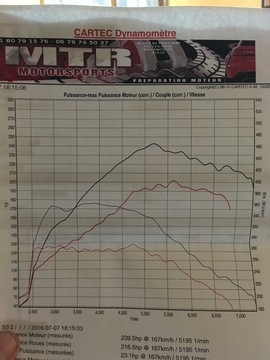

bon je suis rentrer y'a 20mn chez moi, elle est passer 4 fois sur le banc et elle a pas sortie plus de 240cv <_< les 2 premières 230 et 220cv,stock elle sortait 200cv
température d'admission dans les 70/80°, 29° au banc 31 dehors, en gros le souci c'est qu'elle prend pas d'avance et on sait pas pourquoi :rolleyes: je dois y retourné quand il fera moins chaud et faire des logs avec mon ancien débitmètre pour lui renvoyé
en tout cas super cool, michael et steph son au top, ils se font réellement chier pour essayé de sortir quelques choses de correct, c'est du sur mesure, du vrai ;) et je suis pas mécontent de mon choix de préparateur même si comme aurel la suggérer j'aurais du prendre un sandwich :icon_lol:
on a mis sous pressions pas de fuite de sural, faut que je vérifie les compressions... et steph ma fortement conseillé de mettre un échangeur avant de revenir
j'ai déjà prévu un coup d'avance, j'ai trouvé une culasse au cas ou j'en aurais une :icon_lol:
y'avait un S4 avant il a pas sortie énorme non plu
sinon sur route c'est plaisant quand même, ça donne l'impression que la poussé de la 1er d'avant tu l'as en 2, celle de 2 en 3 et ainsi de suite, ça marche bien quoi mais ça pourrait marché mieux :icon_biggrin:
en couple 360nm, il me semble qui y'avait un passage plus haut quand c'était 230cv, vers 380/390nm mais plus sur
Merde c'est mitigé du coup. Si tu perd des cheveaux à chaque tire sa prouve bien que les 2 échangeur oem ne suffisent pas.
non je perdais pas entre chaque tire car on attendais longtemps entre les tires
1er tire 230cv mais la courbe se cassé la gueule est était très irrégulière après 5000
2em tire 220cv en modifiant pour que la courbe soit mieux haut dans les tours et en baissant la pression de turbo plus bas
3em tire avec la dernière modification de la carto celle en photo 240cv
bk m'a dit que vue les condition climatique c'était bien, en fait avec 70/80° d'admission le calculo baisse la pression et réduit l'avance ce que justement on veut pour les perf :icon_lol: je repasserais quand il fera plus froid comme suggérer par steph a MTR et par bk, c'est rassurant quand même je vais aller faire des logs histoire d'envoyé ça au 2 et on va voir :icon_biggrin:
