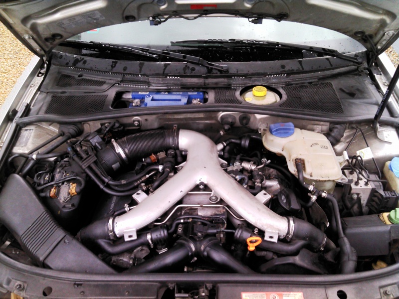

Et le plus important, le moteur :malelovies: ( J'ai tous les caches plastiques, ils se refont une beauté)

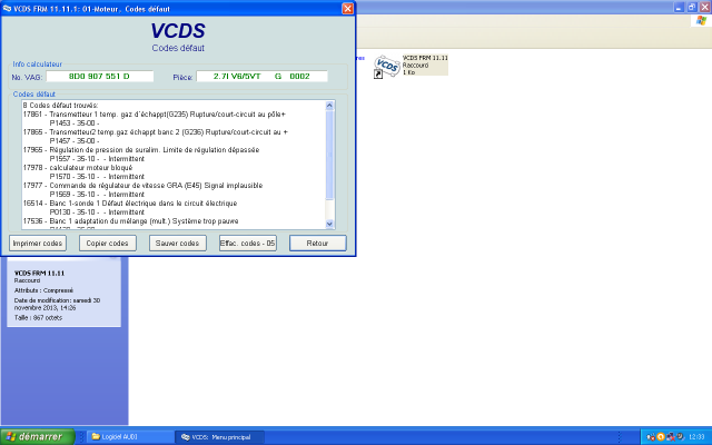

les défauts au vagcom ... les sondes sont chères ! si vous avez des adresses ;-)

Oui S4 ludo, j'en ai effacé pas mal ds d'autres calculateurs, mais ds le calculateur du moteur, ils reviennent. Je ne suis pas allé rouler, mais j'ai démarré et laissé tourner 5 min.puis rescan,et tjrs ces défauts.g remarqué qu'une fois le ralenti stable, le pot "crache"noir..

Je vais contacter ksf pour les sondes G235 (que j'ai déjà démonté) et la G236.

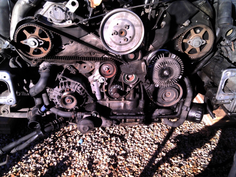

Ayant reçu mon outil pr bloquer les poulies des aac, je me suis lancé pour remplacer ma courroie de distri, la face avant est démonté,le ventilo du visco coupleur et la courroie d'accessoire mais jviens de decouvrir que 4 des 8vis torx de 40 de la poulie damper sont foirées!!! Je me demande comment faire pour les dévisser? Vous pensez que je dois les percer ? Merci pr vos conseils.
Merci à toi m.dia
Je vais tester avec un extracteur pour voir si sa viens mais j'y crois pas trop car les 4 vis que j'ai pu dévisser étaient vraiment bien serrer.
extracteur dans ce genre
http://www.amazon.fr/Silverline-DA70-Jeu-extracteurs-3-18/dp/B000LFS0S8/ref=pd_sim_60_2?ie=UTF8&dpID=51JWB9Fhn6L&dpSrc=sims&preST=_AC_UL160_SR160%2C160_&refRID=0ZECVT5R6XF91G2FBCT6
Tu peux essayer avec ce genre d'extracteur dit queue de cochon mais prend de la bonne marque sinon sa casse. Frappe un peu tes vis avant sa peut les décoller.
Sinon comme l'a dit M.dia soude un écrou, ou essayé avec une pince étau en la serrant bien desfois tu peu réussir à enlever des vis foirer si tu a la place de passer la pince
Merci, en fait je ne comprends pas pourquoi le garagiste n'a pas mis des vis neufs la dernière fois, car l'empreinte torx était déjà pas mal abimé...
J'ai frappé dessus mais sa n'est pas venu; je vais une nouvelle fois rebombardé de wd40 et je vais essayer de les chauffer un peu aussi.
Salut, sinon, une totale, chauffer si tu peux et ensuite secouer tout ca avec un perfo de chantier genre pour décoller le carrelage, ca a marché chez moi pour les bras de suspension avant en haut (là où ils sont tenus sur la jambe de force juste au dessus de la roue en plein dans les projections humides), et ensuite une fois que ca a refroidit, on recommence WD40 + perfo et ainsi de suite, ca va bouger!
Bon courage!
+1 pour la chauffe + choc pour décoller les filets de la vis. Tu chauffes au chalumeau la tête de la vis pour la faire rougir, (mets des plaques d'amiante autour pour preserver comme tu peux de la chaleur). Des que c'est rouge tu arrêtes de chauffer, tu attends que la couleur redevienne normale, et juste après tu essaies de dévisser.
Apres je comprends pas trop pourquoi tu veux demonter la poulie damper. Si je me rappelle bien tu peux faire la distri sans la demonter

Sa y est j'en suis venu à bout avec vos conseils de chauffe + frappe :-)

Vince67: je suis en grande partie ton tuto de chgt de la distri, tu en parles page 3 et tu as ôté la poulie damper.

Voilà où j'en suis ; je suspecte une petite fuite de liquide de direction assistée, au niveau de la pompe, et une petite fuite d'huile,soit au niveau du joint de l'aac de droite, ou bien du joint de couvre culasse...
Des dents du visco coupleur sont cassées, surement à cause d'un blocage de celui-ci pas comme il faut, pour desserrer l'écrou de 32 qui est derrière, à ce sujet, comment avez-vous fais pr bloquer la rotation du visco coupleur, pour ensuite desserrer ?

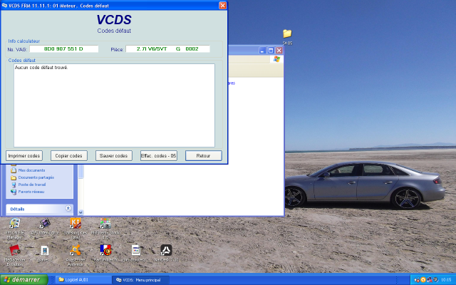

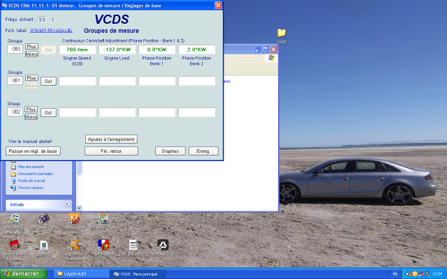

0 défauts au vagcom dans le calculateur moteur, et de bonne valeurs pour mes déphaseurs (valeurs prises moteur chaud) . voilà, c'était tous!
bravo pour les travaux, je viens de faire faire la distribution par un garage, si javais eu les connaissances nécessaire j'aurais économisé une belle petite somme.
depuis le temps que je lis ces fameuses valeurs de déphasage, c'est dans quel menu du vag-com qu'on les trouve ? et de quel ordre doivent elles êtres ?
je vais regarder ce we.
edit : j'ai trouvé ma réponse; Canal 93 dans le bloc moteur , moteur chaud au ralenti , tolérance +6/-6
