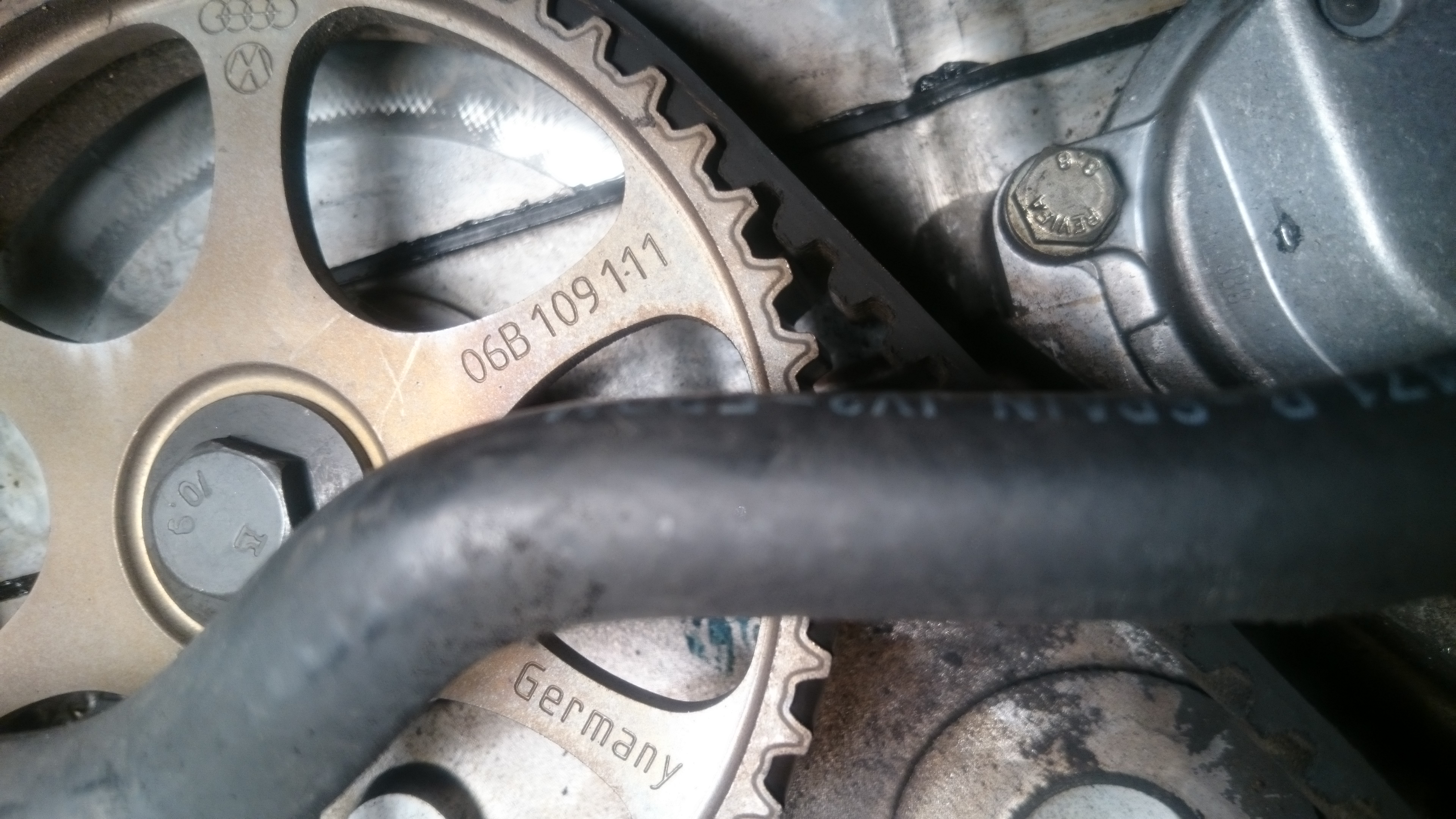

Alors je viens vous apporter quelques nouvelles, une bonne semaine apres lui avoir relaissé, il a trouvé la clavette qui bride la poulie à l'AAC cassée, d'où la désynchronisation.
Ce qui me rassure pas, c'est que du coup il y a toutes les chances que ça ait tapé ! Je lui ai evidemment posé la question mais il m'a dit que non, juste changer cette poulie et ca repart ...

Je ne sais pas si c'est exactement la meme que sur la photo ci dessous mais ce que j'ai vu mais en mauvais état c'est ça:
44d170c8a600b34b643688cb6791617ccc8a1535
Merci pour la doc ! mais je me demande si ce n'est pas un éclaté "général" car quand on clic sur la liste a droite, sur la poulie, on tombe sur d'autres images qui montre cette fois ci la clavette.
Sur la mienne qui a un moteur AWT de oct 2000, la poulie est clavetée, sa référence 06b 109 111.
Et le mécano en pense quoi de l'arbre à cames d'échappement......
Si l'empreinte sur l'arbre a morflé, tu ne retrouveras jamais un calage parfait, la poulie neuve aura du jeu en rotation sur l'arbre.
D'après moi, il n'y a qu'une façon d'arracher cette clavette, c'est de faire tourner le moteur sans avoir bloqué au couple la vis qui solidarise la poulie sur l'arbre.
Je pense que ton mécano a certainement merdé au remontage, puisque ton moteur fonctionnait avant de passer entre ses mains.

Ok donc j'ai recupéré le véhicule et cette fois ci en bon etat, tout refonctionne correctement, c'etait bien la distri décalée à cause de la clavette sur la roue d'arbre à came qui a cassée.
Je ne serais jamais comment cela est arrivé et il ne m'en dira pas plus.
De toute façon si ça pète je serais ce qu'il me reste à faire.
Merci à vous pour tous les conseils !
Supposition : Cette clavette a pu casser si le mécano a fait tourner le moteur par la vis qui tient la poulie d'AAC.
Effectivement, et s'il a fait ça, c'est qu'il est inexpérimenté .....
le moteur s'entraîne à la main au vilebrequin ou sur un des accessoires relié à la poulie du vilebrequin.
