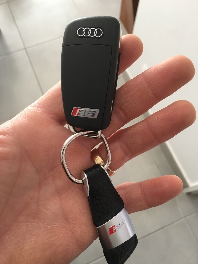

Boîtier complet ou juste collé?
Boîtier complet Monsieur s'il vous plaît ! Ça fait quasiment un an que je recherche cette merdouille et le pack Alu Race, et là en deux jours bim bim d'un coup :D

Le prix d'une clé j'imagine, donc très cher ! Je l'ai trouvé sur leboncoin, un gars super sympa, 55€ avec frais de port :)
Et donc j'ai même une troisième clé maintenant, mais je dois la coder.

Tout à fait mon cher boucané mais de mémoire il n'y a que les RS3 8V et les RSQ3 qui possèdent cette clé "plip" avec logo RS ;)
J'adore tes nouvelles clés :icon_wink:
Et oui malheureusement shaka, alors que sur la clé d'un S4/S5 c'est déjà le cas !

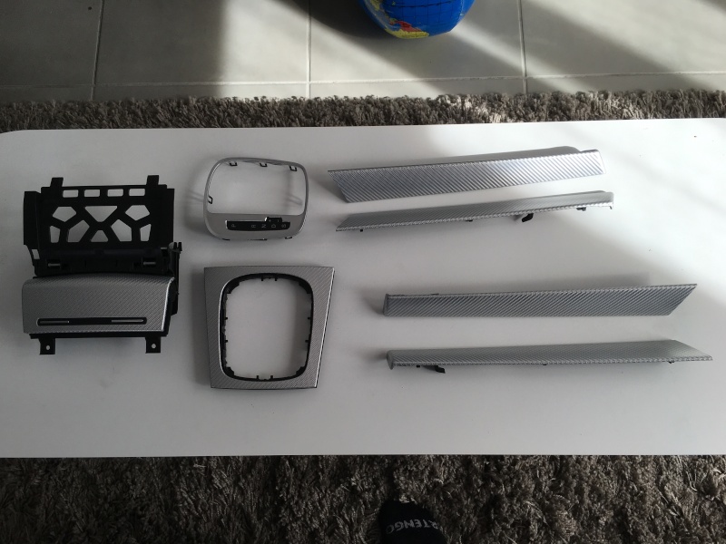

Maintenant une seconde photo de mon deuxième accessoire :D
Sur les derniers modèles ils y a le logo s ou Rs maintenant
Ce n'y n'est qu'un détail mais c'est plus jolie et apporte une petite touche d'exclusivité en plus au s et Rs
Je pense que L espèce de cendrier doit être chiant à monter
Ça paraît effectivement difficile à remonter mais en fait non, il faut juste le coup de main ;)

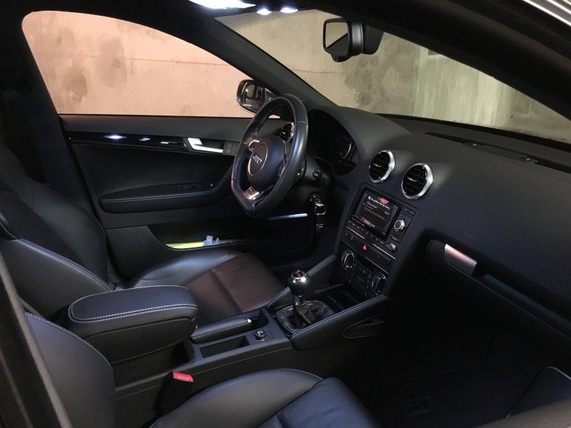

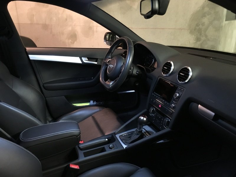

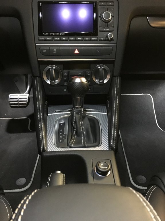

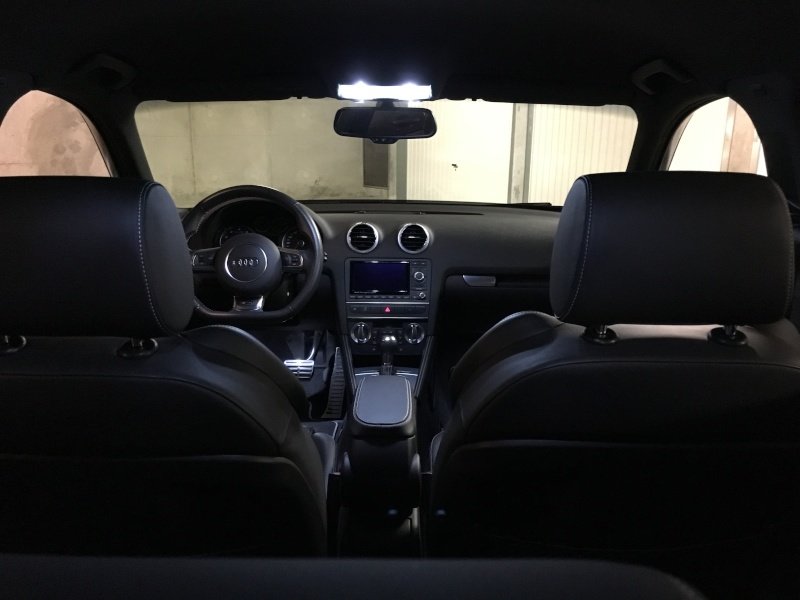

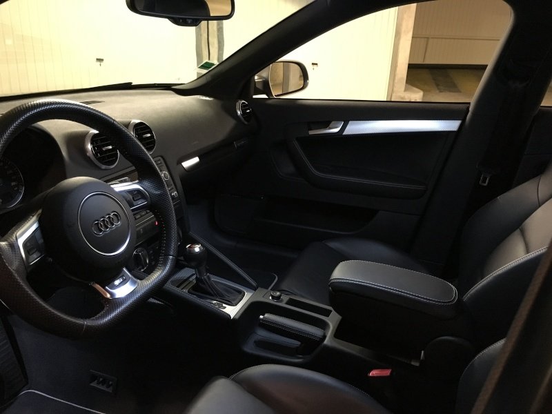

Voilà ça y est, le pack aluminium Race est monté, et quelle bonheur :wub: :wub:
Je vous ai pris quelques photos du comparatif avant/après mais la luminosité n'était pas génial dans le garage :(
Vraiment jolie, je pensais que c'etait d'origine l'avait sur la mienne
C est top... Deg lol
Pour la pose ca été ? T as déposé les panneaux ?
Merci les gars ;)
C est nif ta pas traîné !;-)
Et encore, je les ai reçu jeudi matin, jeudi à 14h ils étaient posés :D
Franchement c'est enfantin ! Avant de les recevoir j'ai cherché sur la toile un tuto sans jamais rien trouver et au peu que j'ai pu lire il y avait deux écoles, ceux qui disait qu'il fallait tirer et ceux qui conseillait de faire coulisser. Bah en fait lorsque j'ai eu les nouveau inserts en main j'ai tout de suite compris en regardant les points de fixations. Il suffit juste de declipser le côté extérieur de l'insert (côté vers l'arrière du véhicule) puis les autres viendront seul (il y en a trois en tout). Ensuite une fois declipsé, il suffit de faire coulisser :)
Le seul endroit où ça risque d'être difficile c'est le cendrier, il y a juste deux Torx à dévisser.
