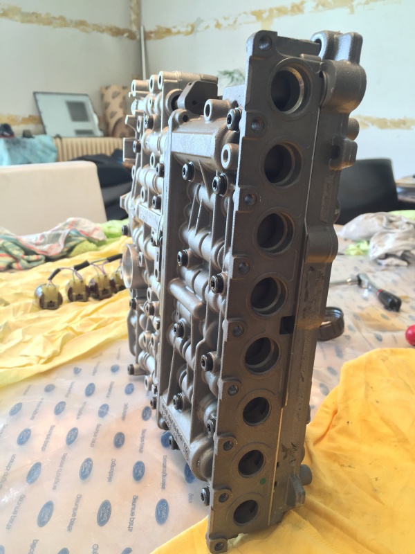

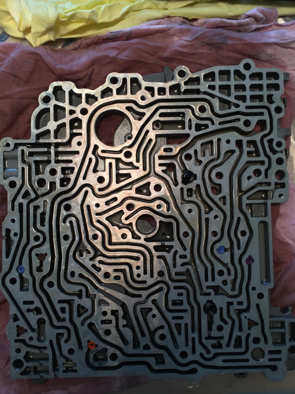

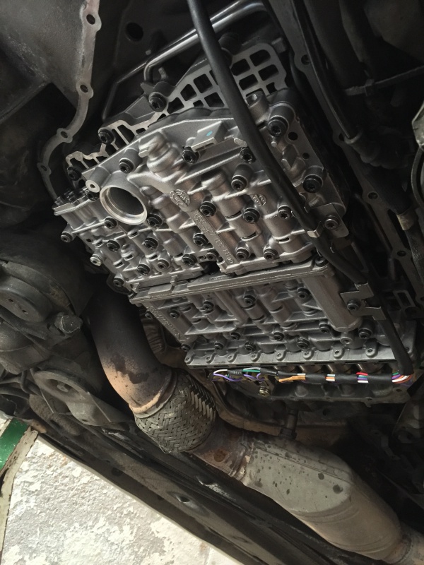

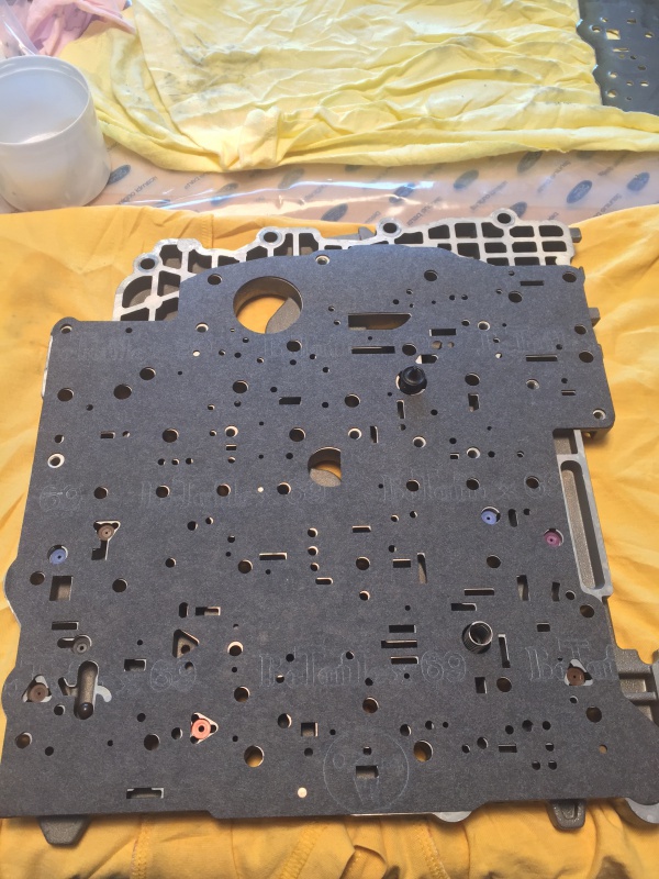

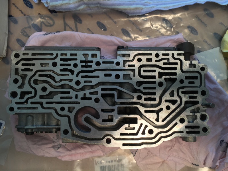

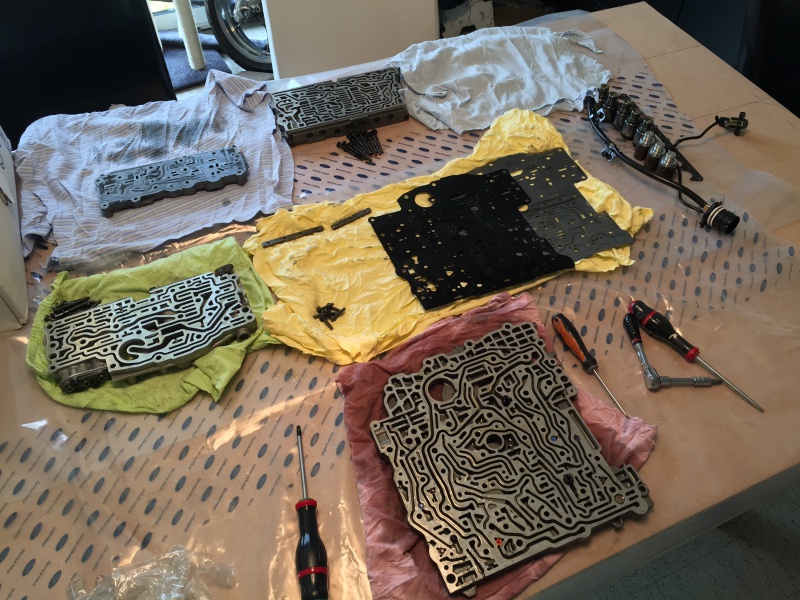

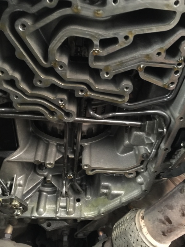

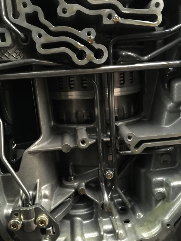

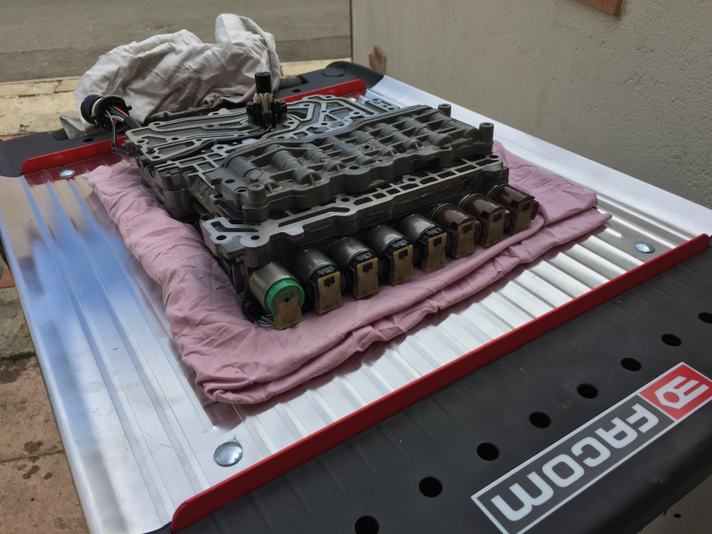

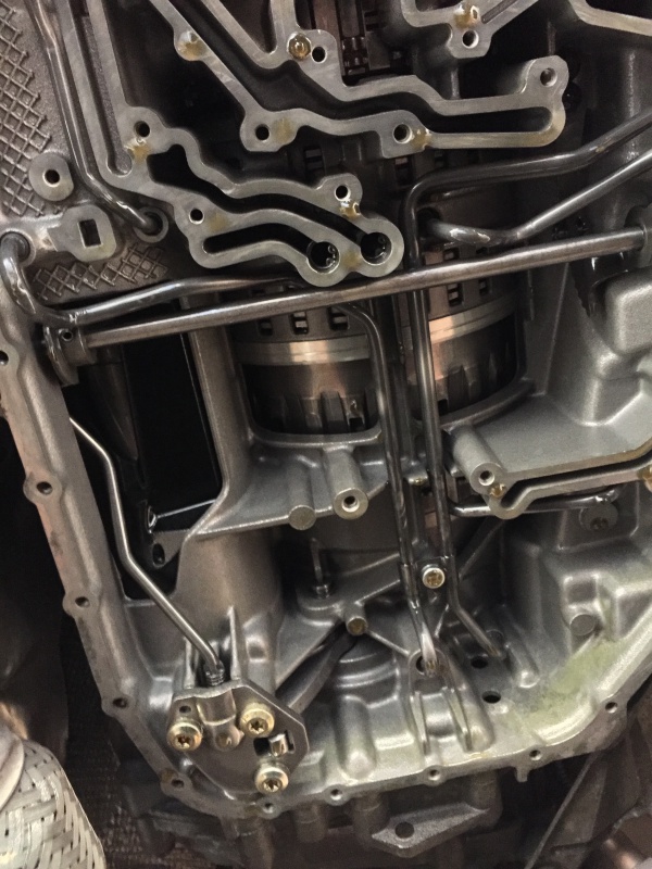

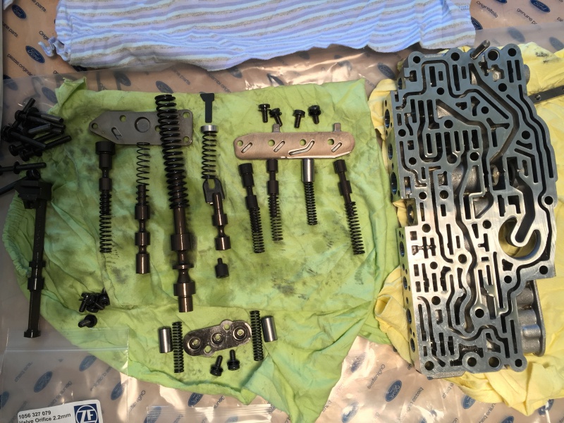

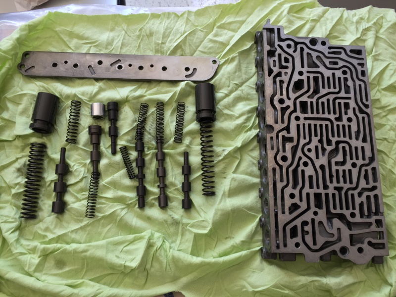

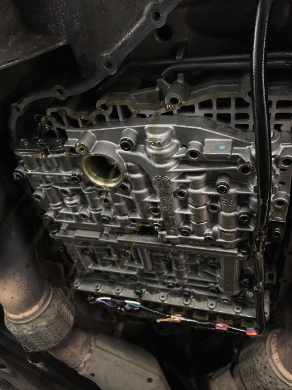

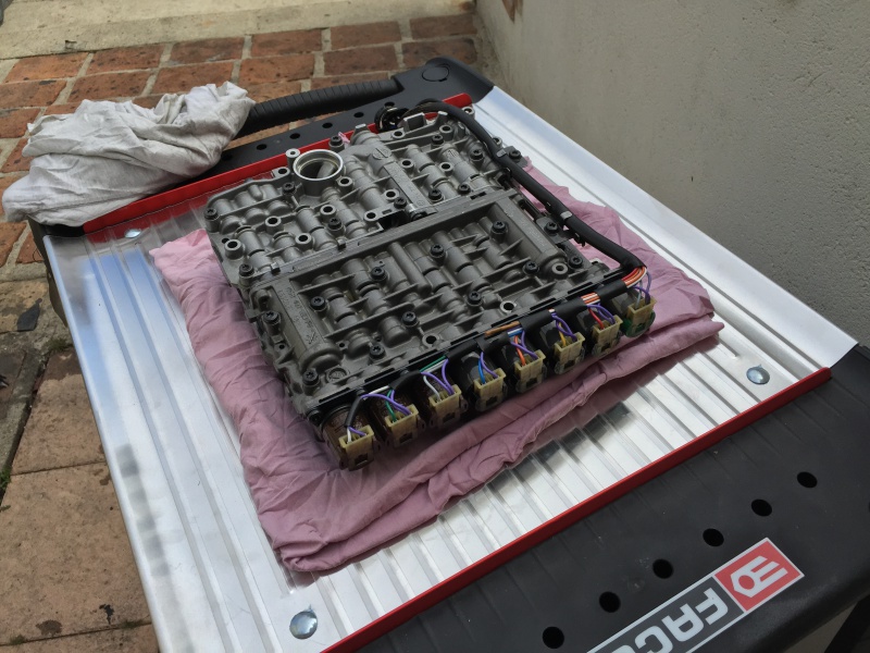

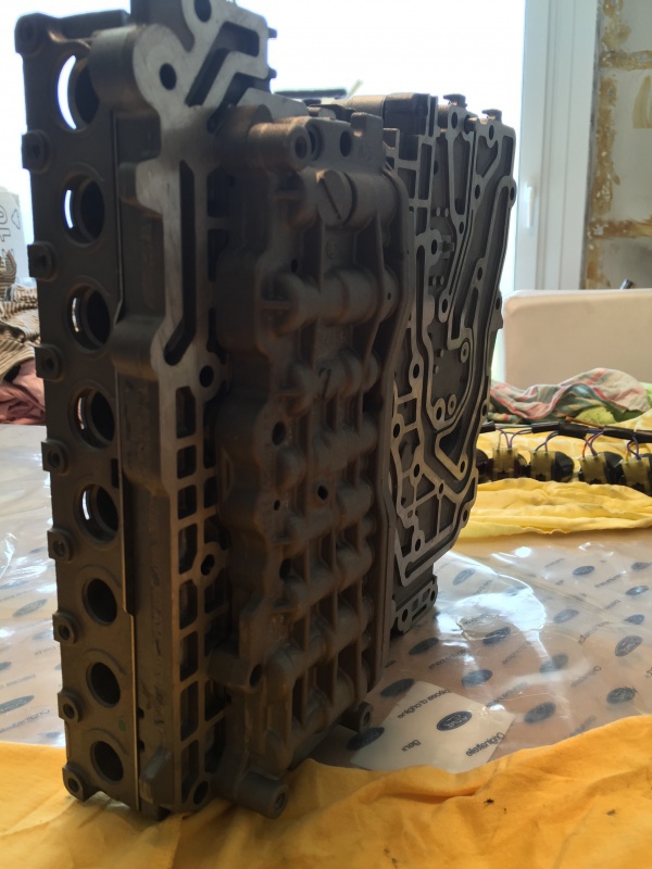

voila j ai refait mon groupe hydraulique de ma boite donc j ai fait quelques photos afin de faire un petit reportage
bonne route Djouxx

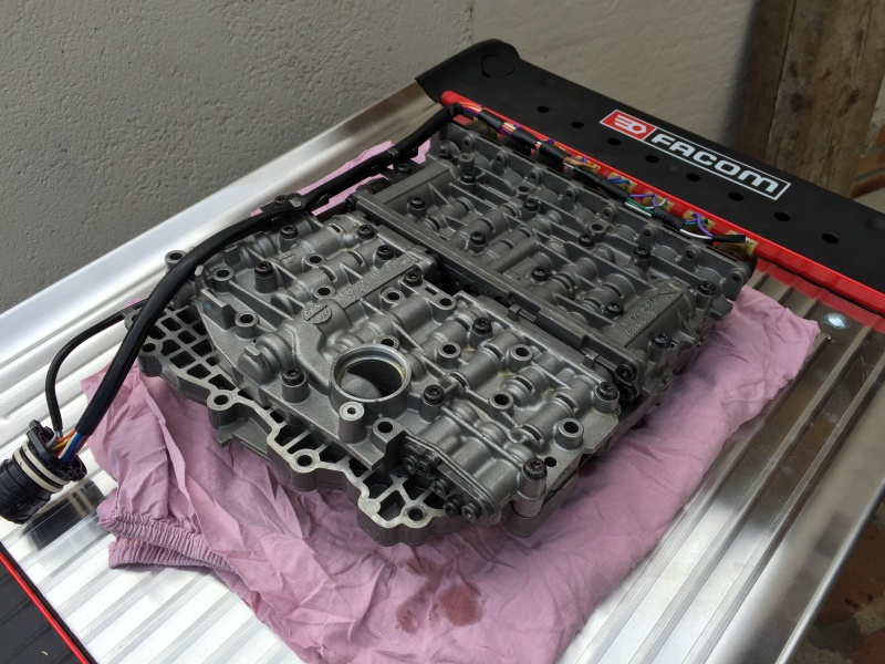

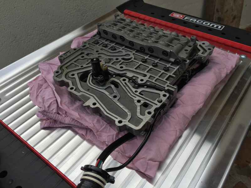

Donc oui je les fait en pure préventif, mais il y a une légère différence qui ce récent quand même, au remontage des divers parti j ai du forcer bien plus sur les ressort pour mettre les vis, que lors du démontage donc je pence qu'il c'ete "tasser"

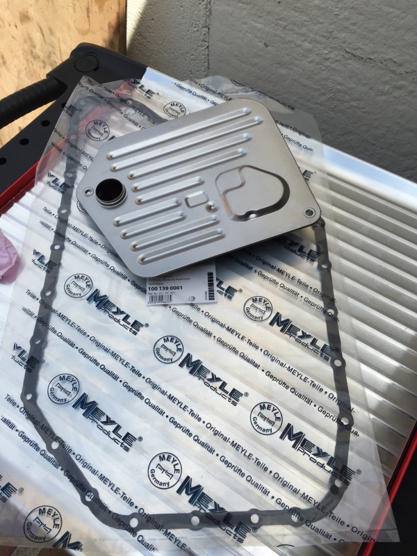

En pièces presque 200 avec les ports et les douanes
Et presque autant en huile et crépine/joint.

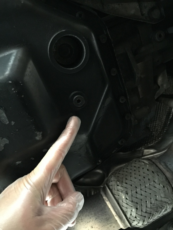

Ayant eu mon soucis de prise diag au remontage, j ai acheter un multimètre avec sonde de température étanche et j ai pris la T direct dans le carter via le trou de remplissage mode : macgyver on mdr
Voilà grosso modo, j ai fait ca + la vidange moteur + filtre à huile + filtre à air + bougies + filtre habitacle + filtre à carburant dans la même journée sans ce presser ;)

Pour les pièces que j ai commander elle sont toute venu ensemble mais je pense pas que ton soucis vient de la, je pencherai outre le bloc hydro sur :

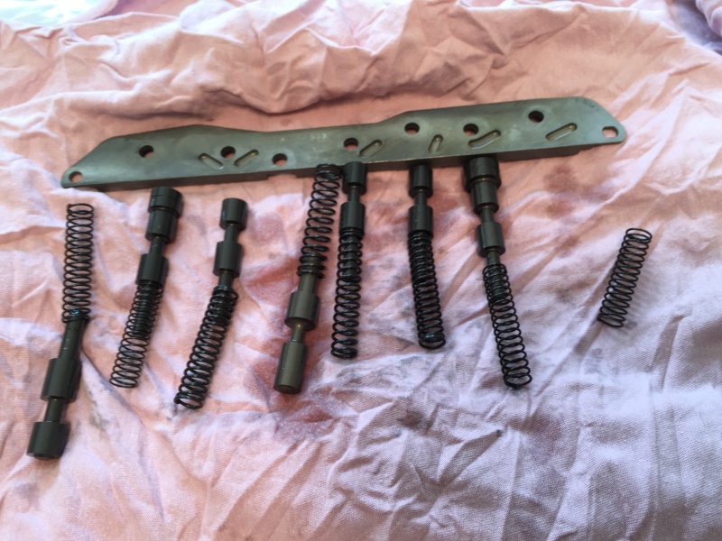

Électrovanne, les piston que l'on voit sur les photo (avec les ressort) voilà ci j ai pu t aider ;)
C'est ce dont je lui avais parlé sur un autre topic. Un électrovanne bouchée... En plus du kit que tu as pris Djouxx, les électrovannes se trouvent pour être remplacées?
Oui les électrovannes ce trouvent ce séparer, enfaite en cherchant bien le moindre clips ce trouve au détail ;)
Juste pour le groupe hydro comme j ai fait il faut compte 5:00 environ avec remplissage vidange etc

Par contre en démontant à l'étape où tu es arrivé, est-il possible d'identifier facilement un problème ou il doit être expertiser par un pro ZF ?
Je veux dire, comme tu dis un groupe hydro fissuré se voit au démontage ? Electrovanne ou piston bloqué est-il facile de le remarquer aussitôt ?

Vu l'état de l'huile, du filtre apparemment d'origine, je pencherai effectivement pour un tiroir coincé.
On peut le vérifier manuellement comment une fois démonté ?
Oui ci le piston c'est coincé il doit avoir une rayure
Sur le lien au dessus il détail presque tous ;)
Normalement tous doit coulisser sans problème même sans huile
Pour moi ci tu veux le top tu fait ça :
Dépose du body valve, ouverture , changement de tous les ressort, changement des électrovanne , filtre , vidange ;) ça devrait être parfait après ;)
Merci pour ton lien, ils sont un peu cher, on trouve les mêmes pièces sur eBay en allemagne pour 2 fois moins cher comme pour l'huile je l'ai acheté pour 2,20E/litre !!!
Donc si je le démonte et que j'actionne les tiroirs un par un on peut déceler si ça coince ?!
