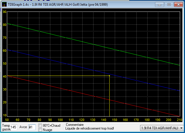

Comment je peut savoir si ça viens de la courroie ?
Je vais refaire un diag et je vais contrôler le début d'injection voir ce que j'obtient.
Je suis aller faire le test "réglage dynamique de l'avance à l'injection"
J'ai suivi la procédure et j'obtient "Réglage conforme mais avancé"
Je suis dans la bonne plage de réglage.
J'ai également refait un diag avec RAZ et le défaut a disparu.
Comme dit la voiture tourne bien mais j'ai l’impression que le défaut apparaît de façon aléatoire.
Si c'était un problème de distri le défaut serait il constamment présent ?

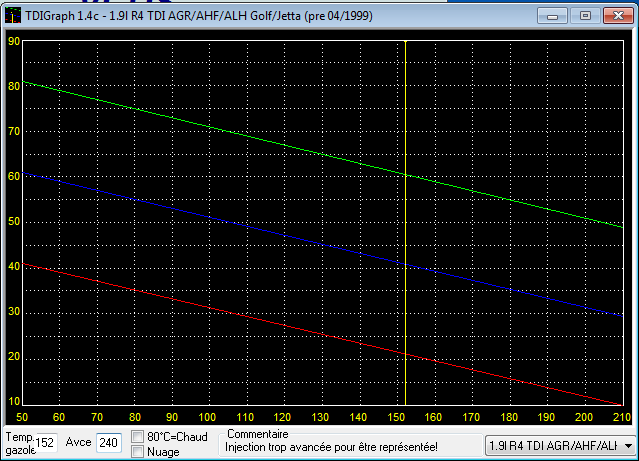

Bon j'ai refais un diag aujourd'hui et l'avance à l'injection est dans les choux:
La pompe est donc dérégler.
Je voulais juste vous demander la démarche à suivre pour son réglage:
Je comprend un peut l'anglais dans la vidéo de RossTech mais je préfère une explication en français pour être sûr, ça me rassurerais vu que je touche à la distri.
Bonjour à tous,
Je me décide enfin à poster la solution du problème,
Il y a 2 semaines j'ai régler pendant une bonne heure la pompe d'injection pour obtenir un réglage optimal :
Depuis la voiture roule parfaitement.
Merci à tous pour vos conseils :)
