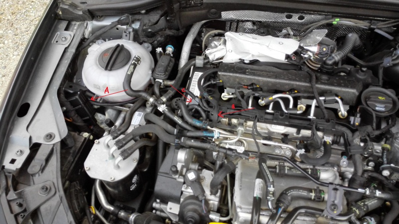

Salut, je viens re-vérifier avec le préparateur, il me confirme entre 63 et 65 Nm de gain..effectivement toutes les voitures ne sont pas identiques
surtout que je passe par un boitier et non une modification, mais pour cela il me dit de vérifier au banc si elle fait plus... mais de par expérience, il me dit que j'ai au moins
63 nm de plus.
De plus je ne sais pas par quelle magie, mais quelques centaines de km de plus depuis la préparation et je sens maintenant une franche accélération..
Pas de stats sur ma conso, faudra attendre un peu..
mais la puissance est beaucoup plus présente des la remise des gaz, moins de coup de pied au cul mais sa pousse depuis 2000 t/m jusqu’à prés de 3700 t/m !!
il faut le voir pour le croire. j'avais une bmw 330 d de 204 ch et là aussi je trouvais des similitudes avec la conduite d'une essence ( je ne parle pas de prendre 5000t/m bien sur) mais ayant par ailleurs des Hdi de chez psa qui après 3200 T/m la messe est dite..
(Attention à la nouvelle peugeot 308 hdi 180, aprés essai, attention bombinette !!)
ci dessous la modification et le nouveau boitier (A)
Lors de la révision, il faut retirer la fiche (B) et remettre l origine ©
[/url]">http://291478IMG20150709203006.jpg
