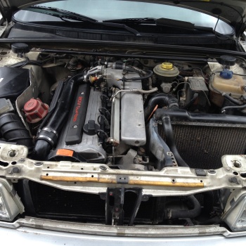

Bon sa tourne rond ! Sa c'est cool :-)
Par contre y a une pompe elec dans le réservoirs ? Car j'ai un bruit de pompe bizarre !
Sinon quelqu'un a le shema elec ? car mes vitre elec ne veullent plus s'ouvrir !
Les durites de sur alimentation d'eau et d'huile sont plutôt en bon état , par contre toutes les dirites de depression sont HS ... J'en ai 2M qui traine (acheter chez vw car la golf à ma miss a le même topo) mais existe il un shema de ce circuit !
Voilà la durite qui vas nul part !!!
Et la wargate elle se branche ? J'ai une prise libre à quoi sert elle ?

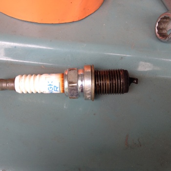

Voilà la tête des bougie :-( les nouvelles lui vont vraiment bien !

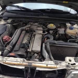

Voilà 20km de test ce soir ;
Admission nettoyer
Papillon nettoyer
Dump valve rebrancher
Bougie neuve
Bref un régal :-)
