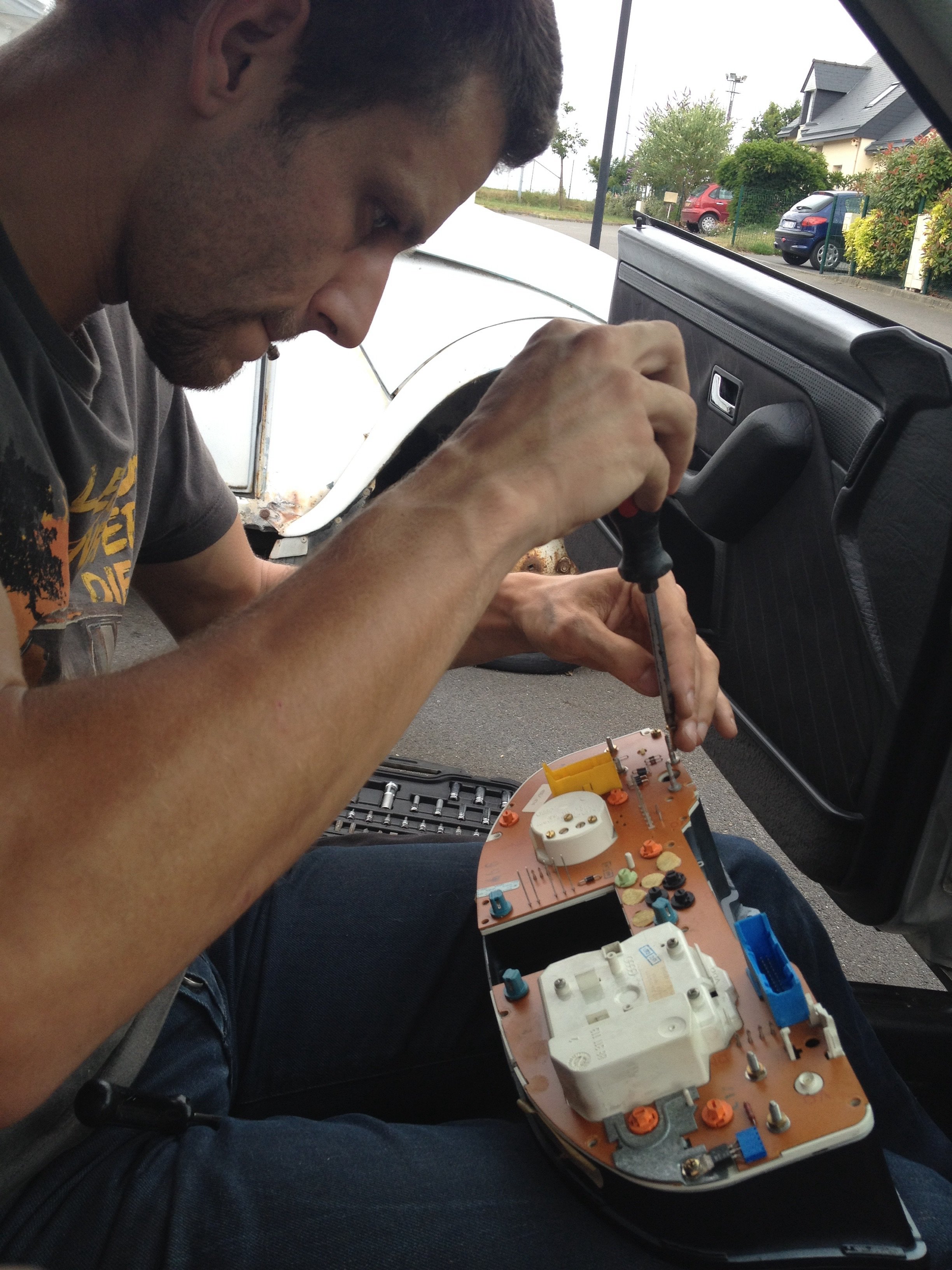

Pour le compteur, perso, sur les 80, je le sors, démonte le circuit imprimé et refais toutes les soudures avec amour en accordant le temps qu'il faut !

Demontage compteur :
- j'ai virer le papier de la jauge à essence qui était enrouler sur l'aiguille , et la magie la jauge fonctionne , alors je devine le niveau car la lumière a créé une emprunte sur le fond .
