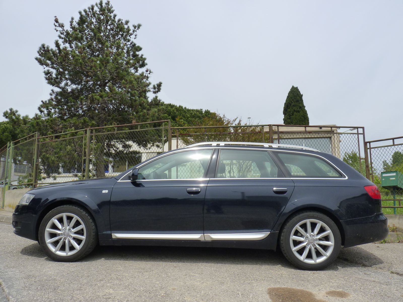

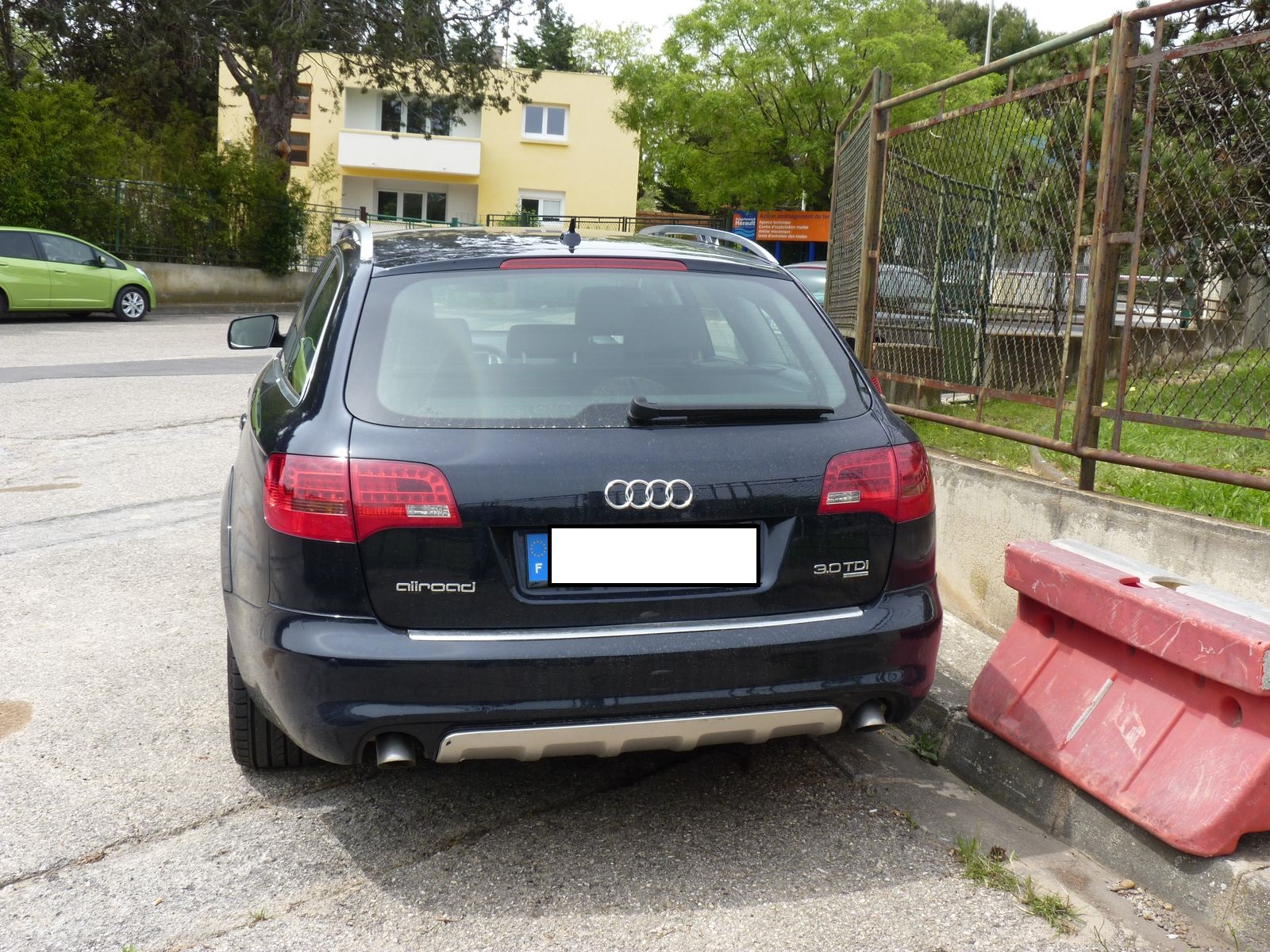

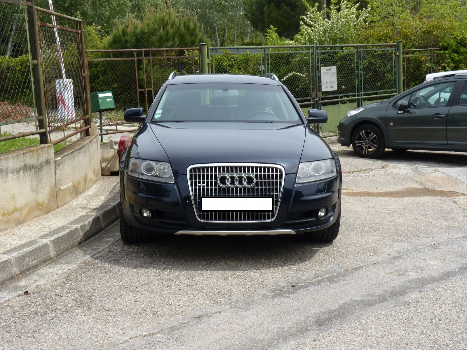

Voici les quelques photos que j'ai postées : http://forums.audipassion.com/topic/173878-nouveau-chez-audi/
Le modèle est une C6 3.0L de 235 cv Triptonic de juillet 2008, totalisant 95 000 km.
Finition : Ambition Luxe.
@Paht : la garantie des 3 mois ne s'applique pas à tous les éléments du véhicule.
Seuls les éléments vitaux sont garantis.
Ceci dit, je vais les contacter dans la journée.
ok merci, pour les photos,
je me permets de les remettre ici !
Voici quelques photos (dommage qu'elle ne soit pas bi-ton) :
