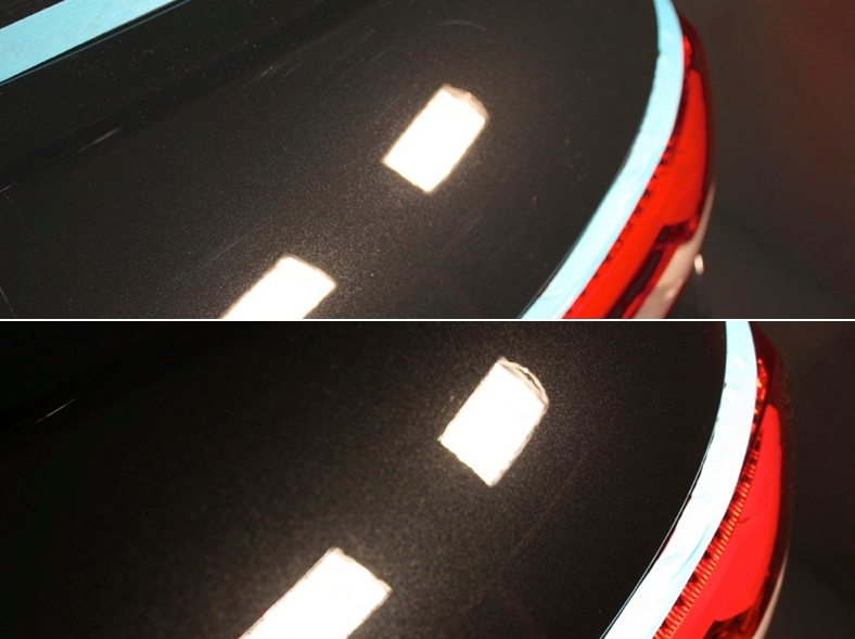

Ce polissage d'ailleurs n'était pas compris au départ (ne le pensant pas nécessaire) mais il se trouve que suite au grand lavage, des micro-rayures sont apparues. Riviera Detailing a donc ajouté une étape de polissage et a effectué toutes les corrections sans supplément de prix.
Ce type de micro-rayures (que vous pourrez voir sur les photos) arrive très souvent lors des préparations faites par les concessionnaires utilisant souvent des lavages sans eau etc.

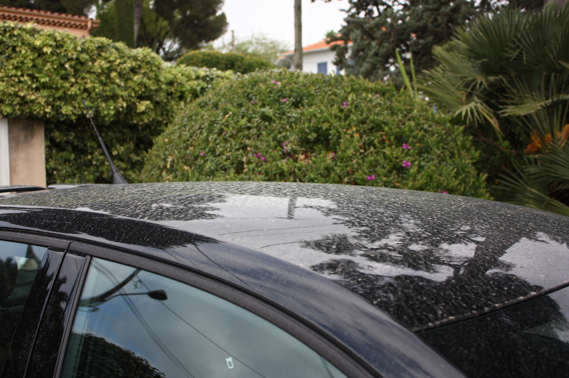

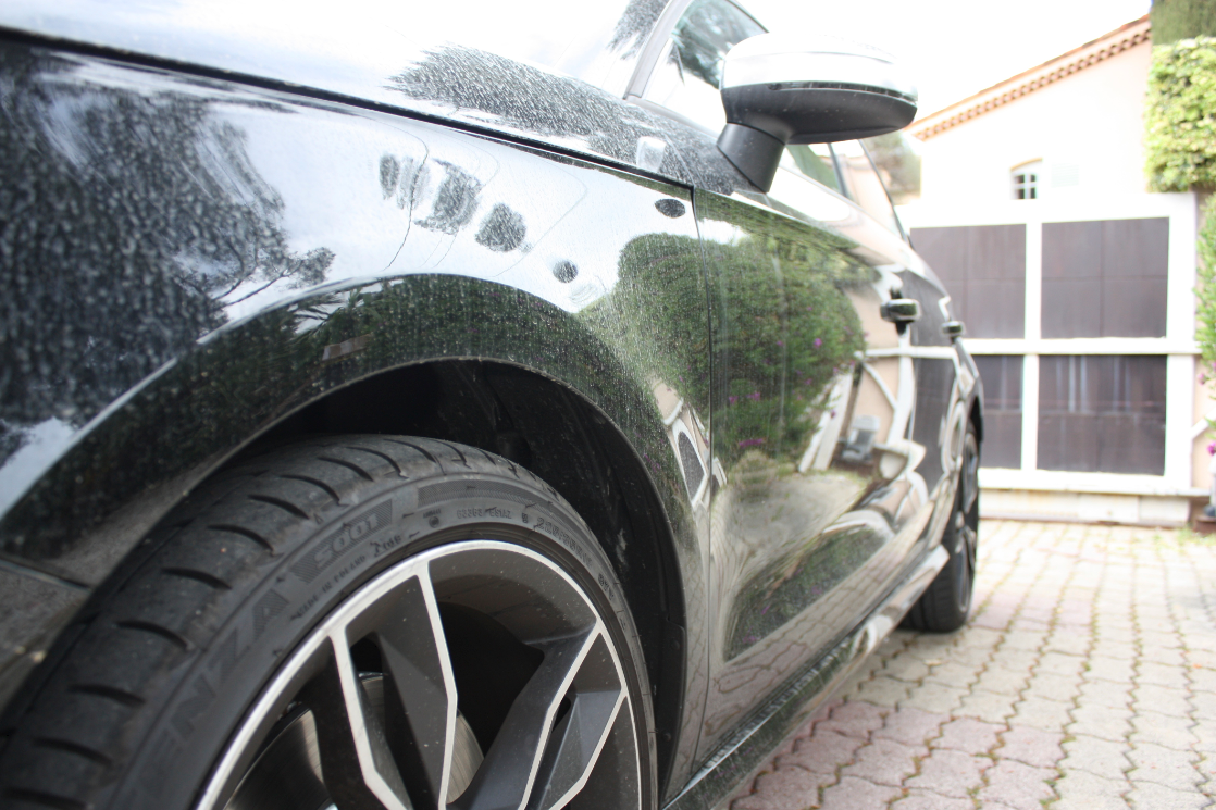

Je venais de faire la veille un aller/retour de 400km et j'ai choppé une bonne pluie terreuse donc autant dire que la caisse était crade crade !

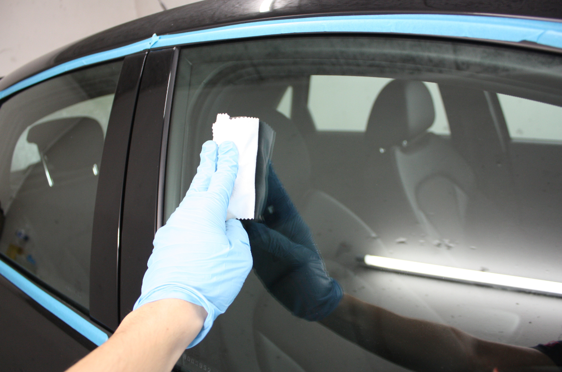

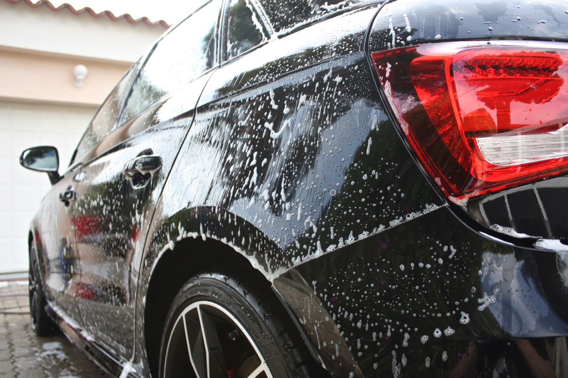

Bon elle était vraiment sale ! :) Now les photos du traitement, j'ai essayé de respecter au mieux la chronologie des évènements pour vous présenter cela dans le bon ordre.

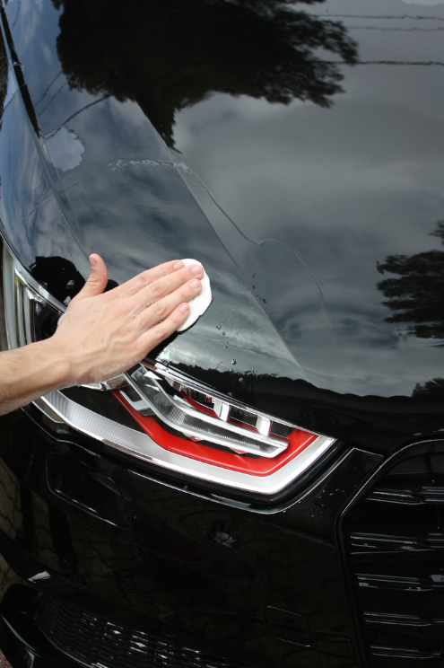

Voila deux jours de boulot après, on arrive à un résultat top (ci-dessous) et je suis super content du résultat:
- Esthétiquement, il y a une vrai différence même par rapport à quand la voiture m'a été livrée, je trouve que le Noir Mythic (full black) est encore plus beau.
- Facilité d'entretien à coup sûr, en seulement quelques jours je remarque que la voiture est bien moins salissante, dans notre région du Sud ou polen et autre sont très présent.
Et on sent en ne passant qu'une simple éponge micro-fibre que tout est bien net sans forcer !

J'ai pris soin de numéroter toutes les photos car c'est souvent plus facile pour en discuter.
Je remercie encore Riviera détailing pour la qualité de leur prestation, et y a plus qu'à voir comment tout cela va évoluer au fur et à mesure du temps en respectant les consignes d'entretien donnés avec une bonne liste de produits adaptés.

Quand tu prend les photos 22 et 24 la question d'une correction au polish ne se pose même pas....

c'est clair sur le coup et à mon avis c'est qu'il a aussi du se dire.
