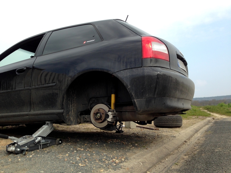

Mettez la voiture sur chandelles et enlever les roues

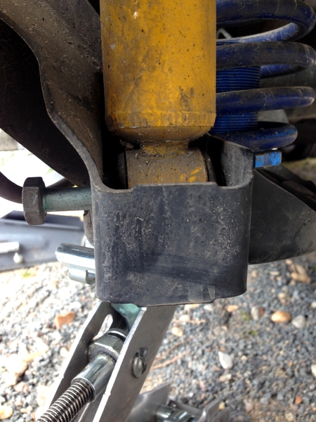

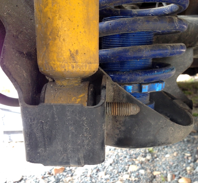

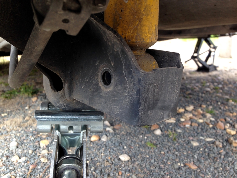

Dévisser l'écrou qui maintient le bas de l'amortisseur.
3éme étape :

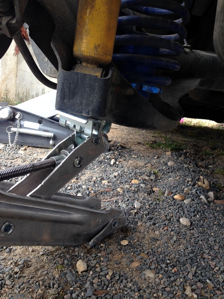

Installer un cric sous "l'embase" de l'amortisseur, lever doucement afin d'enlever la vis aisément puis enlever le cric.

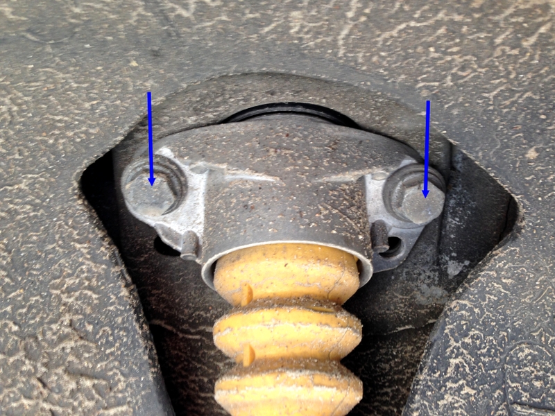

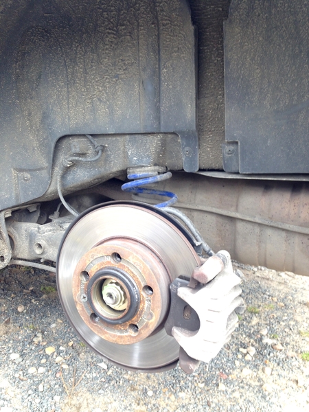

Enlever les 2 vis du haut de l'amortisseur, puis l'enlever.
5éme étape :

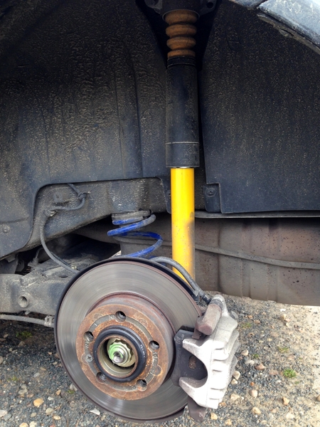

Démonter l'amortisseur de l'autre coté.
6éme étape :
Enlever les 2 ressorts.
