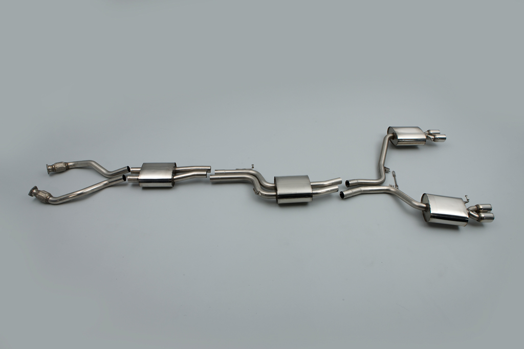

En résumé personne n'a monté un milltek? ?
Milltek non resonated serait pour moi l'option la plus sérieuse sans trop se faire dépouiller.
Une vidéo pas mal du tout
La différence entre no resonated et resonated c'est quoi????
Il y a 2 silencieux intermédiaire sur le milltek
C'est la vidéo qui est trompeuse.
en fait chez Milltek pour la S4 B8, Milltek ne propose que 3 types de catback
- homologué CE
- version RACE
- valvesonic
Les 3 sont équipés effectivement de 2 silencieux intermédiaire
Donc la video correspond auquel? Race?
As tu une idée du prix du Valvesonic?
Je dirai que c'est le Race...
En terme de prix, la version Valvesonic : 4105 € TTC pour les B8 et 3900 € TTC (pour les B8.5 à partir de 2012)
Alors qu'elle est la différence ente: homologué CE
version RACE
Oui ça j avais compris...
Mais la différence physique???
Il faut compter combien pour la race ? Et pour la pose ?
Merci
Tu veux dire quoi par bypass?? Il n'y a pas de valve
Le bypass c'est la façon dont sont fait les silencieux :)
En terme de tarif, la version race est entre 2250 € et 2550 € TTC. Et concernant le montage, je pense qu'en 1H30 c'est bon :)
Alors le race (no resonated ) se qui diffère du homologué c'est la fabrication? ?
Les silencieux arrières sont tubé? (Bypass)???
Si tu as plus d'informations je suis preneur. ..
