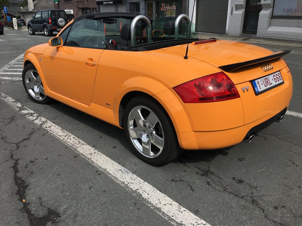

  2. Bonjour
    Un kit tuning moteur existe pour mon Audi TT 8n V6 3,2L et fait passer la puissance à 270cv
    Quelq’un  peut-Il me dire si le jeu en vaut la chandelle en terme de sensations et plaisir de condu
