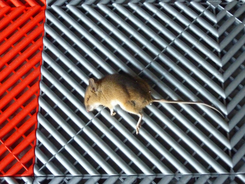

Avec du bon fromage (conté 18mois) et une tapette à 1,5 euros :

Le hasard fait ce matin qu un de mes petits gars à préventivement éliminé un specimen pour eviter que ma S4 en soit victime :lol:
17034467C7E231EB5D49A3B6E5DB613BF36B85.j
Non désolés,

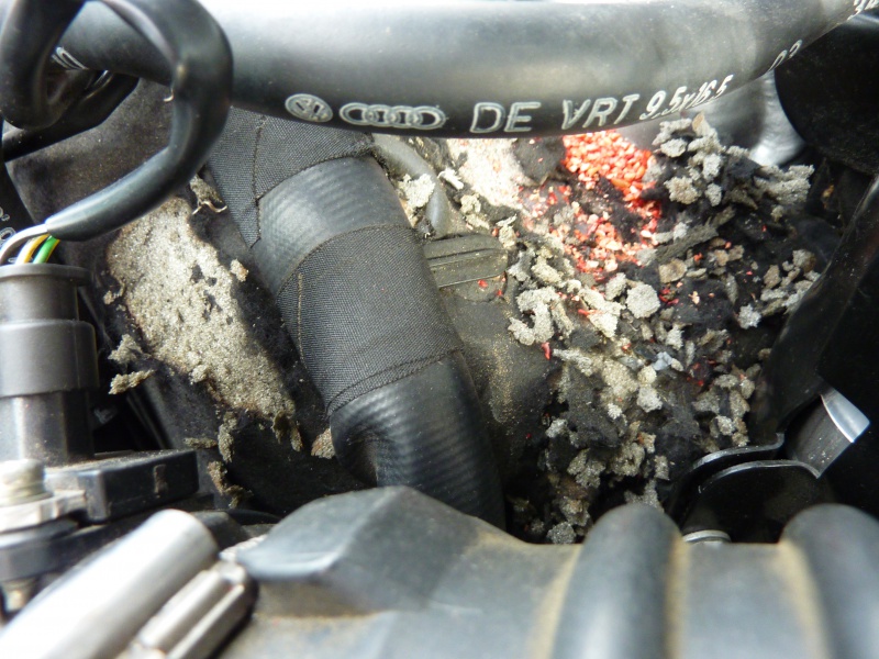

J’ai découpé au cutter proprement le long de l’axe de la tubulure de clim couleur alu.
Tu as des photos du carnage de la tienne ?
Tiens, tu vas voir que ses dents sont bien affûtées
J'ai positionné du rongicide sous la voiture.
Cette satané souris a en mangé... elle a même ramené ces graines bleues à l'endroit où elle a commencé son festin :meanie: :madgo: :unhappy:
J'espère que cela va se calmer, rapidos
Même chose sur mon A6C6, il y a un an et au même endroit. :icon_eek:
Le coupable.

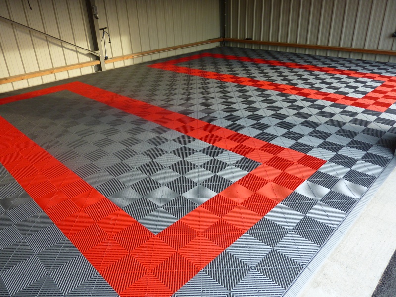

Sinon AL49, content de ton polydal (ou concurent?)
Je regarde en ce moment pour mon future double garage, je me pose la question si on peut lever sur ce caillebotis plastique ?
Exact, du Polydal.
Super content du rendu et tu peux lever une voiture avec un cric sans problème.
Désolé pour le HS. ;)
Elle rentre au millimètre dans ton garage la A6 :marcelpoire:
C'est clair, il reste meme pas la place pour une sourie :lol:

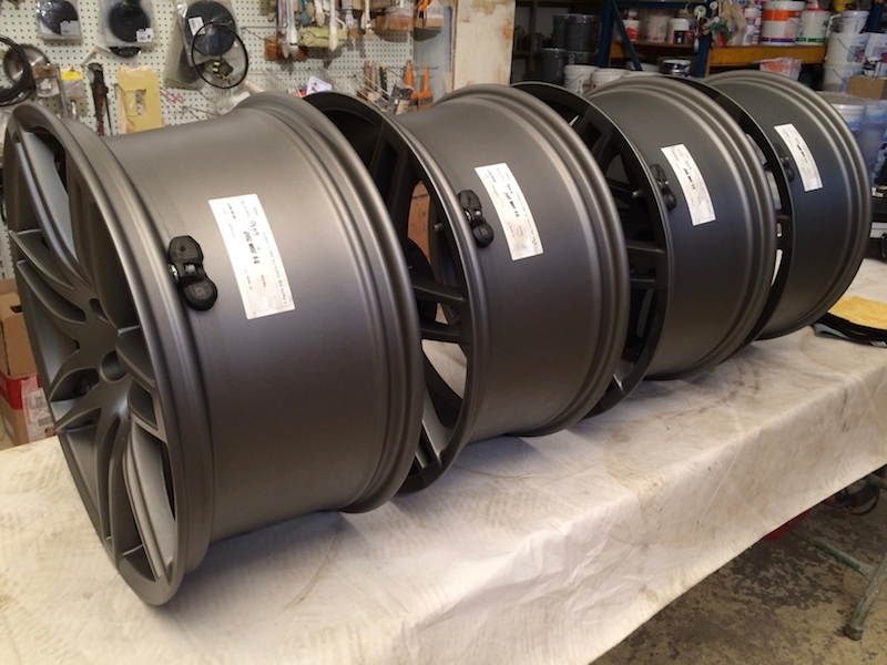

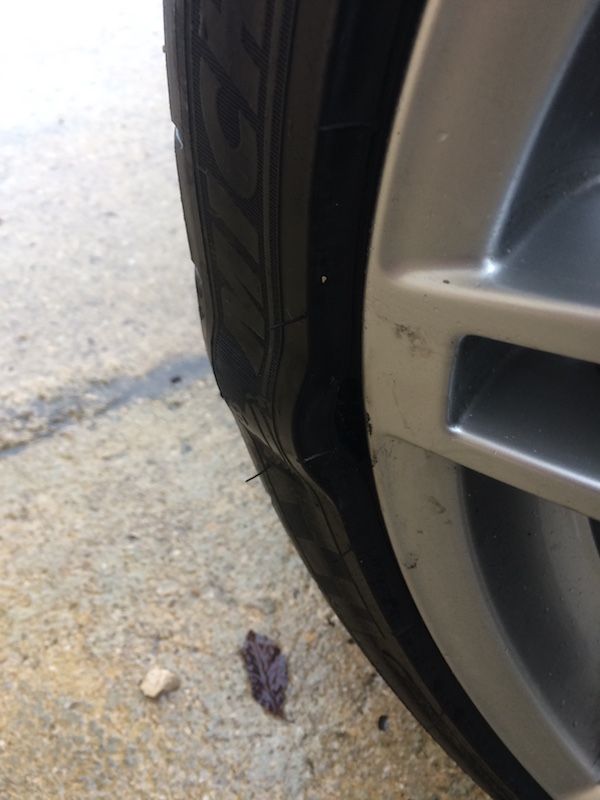

Je voulais partager avec vous mon expérience pour la rénovation d’un de mes sets de jantes, car cela m’a permis de côtoyer le pire, comme le meilleur.
Par une nuit parfaitement noire et avec des travaux de chaussée superbement signalés, je me suis bien fait surprendre.
Résultat :
2 pneus avant HS.
Par-dessus le marché, les jantes ont reçues : voile ou faux-rond.
Je ne suis donc mis à la recherche d’une entreprise sérieuse pour faire rénover mes jantes.
En écumant les forums et en demandant conseil à mes connaissances, un prestataire de service de la région Rhône-Alpes semblait se détacher nettement.

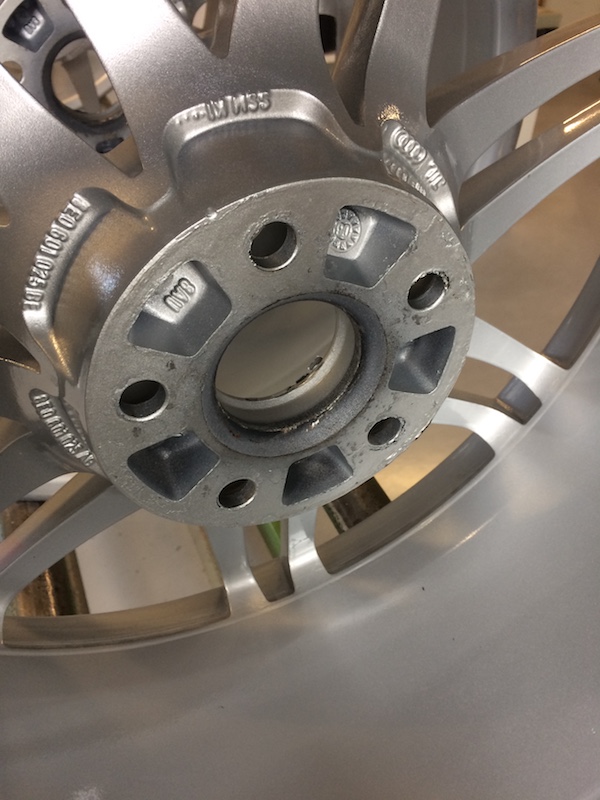

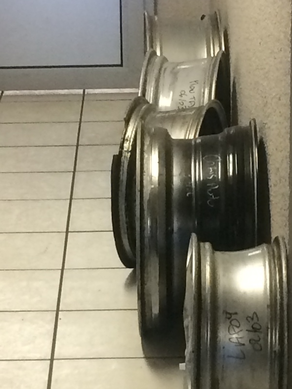

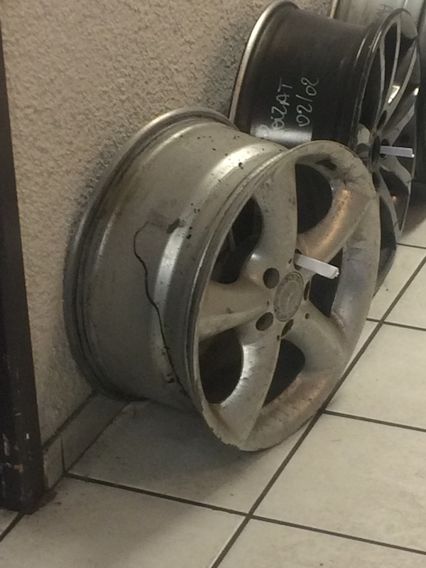

Lorsque je dépose mes jantes, je remarque tout de suite l’état des jantes en attente de réparation.
Las, je me dis que s’ils sont capables de réparer cela, je n’ai pas à faire à des billes.
Malheureusement pour moi, cela fût une pure perte de temps.
Malgré mes relances à intervalles raisonnables, je n’ai jamais pu recevoir de devis et je me suis fait balader sur les délais.
Je vous passe les détails mais ils ont été en-dessous de tout.
Bilan : 3 mois de perdus avant que cela m’échauffe les oreilles et que je retourne récupérer mes jantes.
Heureusement que mon RS n'est pas mon daily.
Revenu au point de départ, j’ai étendu mes recherches à la Suisse (pas trop loin de chez moi).
Je tombe sur l’entreprise Laubscher & Fils et je peux vous dire que j’ai enfin trouvé un vrai professionnel.
http://www.laubscherjantes.ch/index1.html
Mon premier échange téléphonique est limpide, on me donne tous les renseignements attendus.

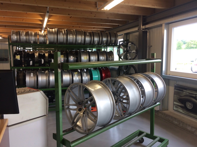

Lorsque j’arrive sur place, les bâtiments sont flambants neufs.
L’accueil est d’une propreté clinique et je suis pris en charge rapidement.
On me renouvelle les explications qui ne varient pas d’un pouce par rapport aux renseignements téléphoniques.

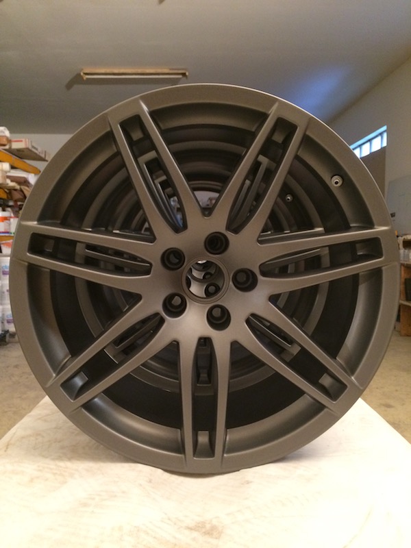

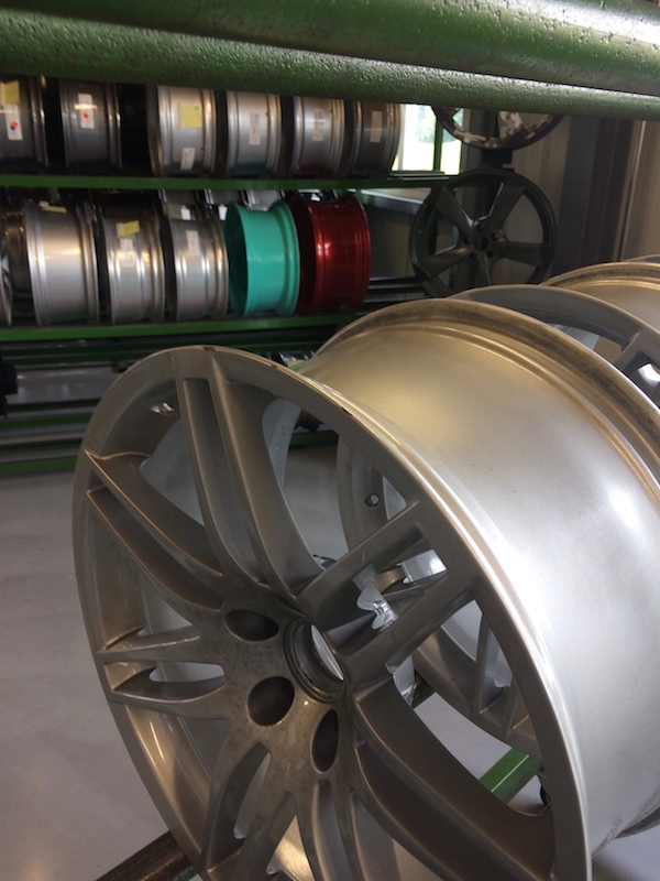

Immédiatement après, on passe à l’examen des jantes sur les racks appropriés.
Diagnostic établi :
Les 4 jantes nécessitent de travaux de réparation.

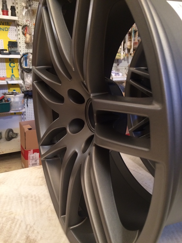

On m’explique alors le processus :
- Décapage complet,
- Réparation des défauts (faux-rond, voilage…)
- Sablage fin,
- Primaire puis passage au four,
- Comme je pars sur une finition titane, une première couche avec une fausse teinte, puis nouveau passage à la cuisson,
- Deuxième couche de finition, et de nouveau au four,
- Vernis mat, et nouvelle cuisson.
On me donne, en direct, le montant des travaux.
En gros, pour ce type de travaux, cela représente un peu plus que le prix d’une jante OEM neuve.
Pour info, le total peut être bien inférieur si vous n’avez pas de gros défauts sur vos jantes ou si vous demandez une finition en gris clair.

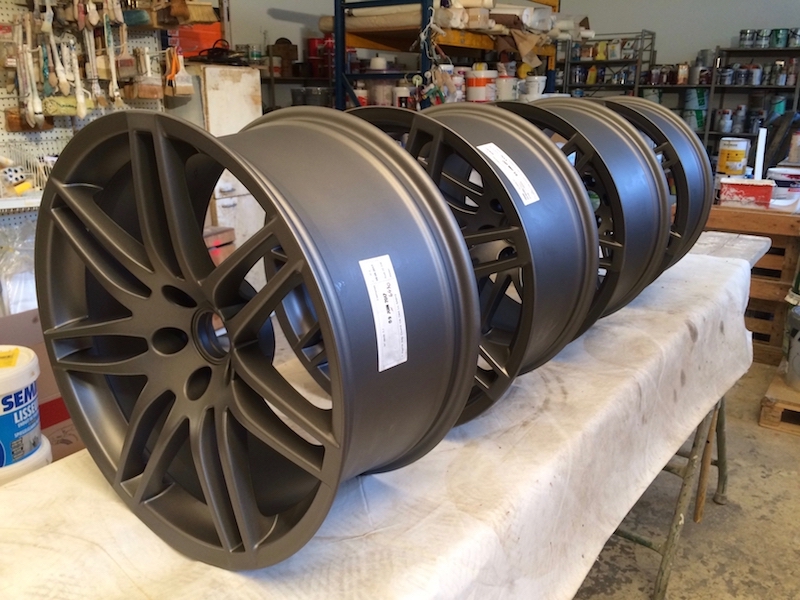

Dès que je donne mon accord, des étiquettes, résistantes à la cuisson, sont apposées sur les jantes avec mes coordonnées et le codage des travaux à entreprendre.
« Voilà, comme ça, c’est bien ordonné ! »
Avant de partir, je demande, sous quels délais les travaux seront faits.
« Vous ne nous téléphonez pas, dans une semaine à 1 jour près, c’est nous qui vous appelons »
Au passage, je reconnais des jantes Ferrari, Porsche, Aston, en attente de réparation.

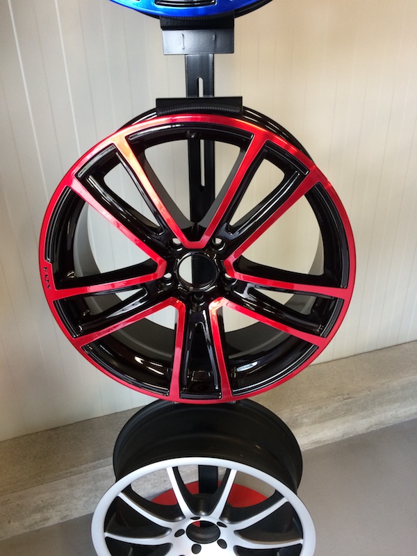

Et pour finir, il y a quelques exemples de finitions particulières sur des présentoirs ou des jantes turbine d’Alpine à la vente.
Devinez quoi ?
Le jour convenu et à l’ouverture des locaux, mon téléphone sonne :
« Bonjour Monsieur, vos jantes sont prêtes »

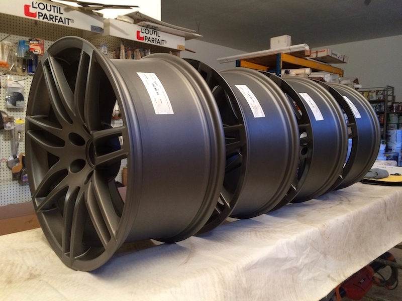

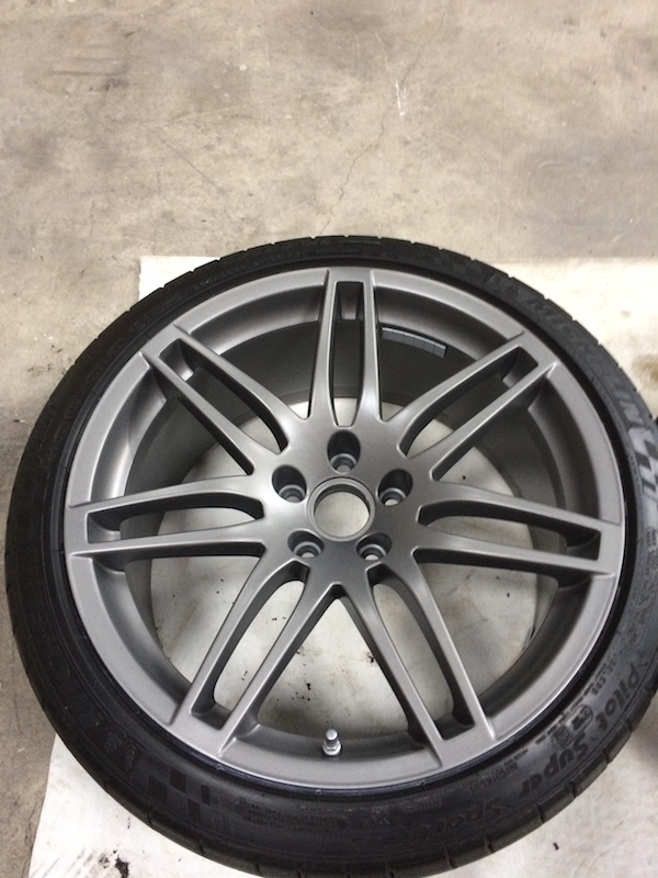

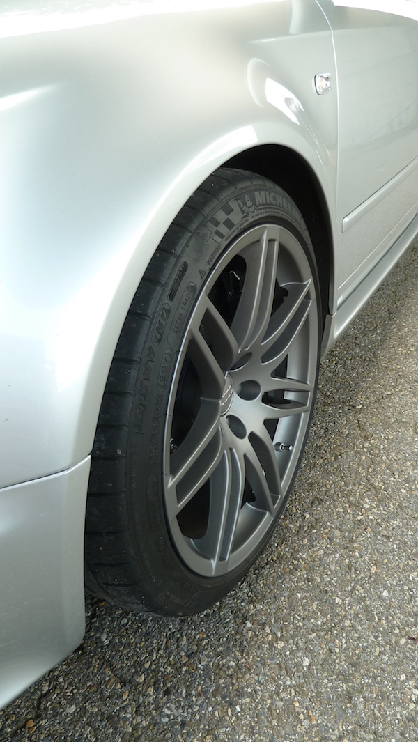

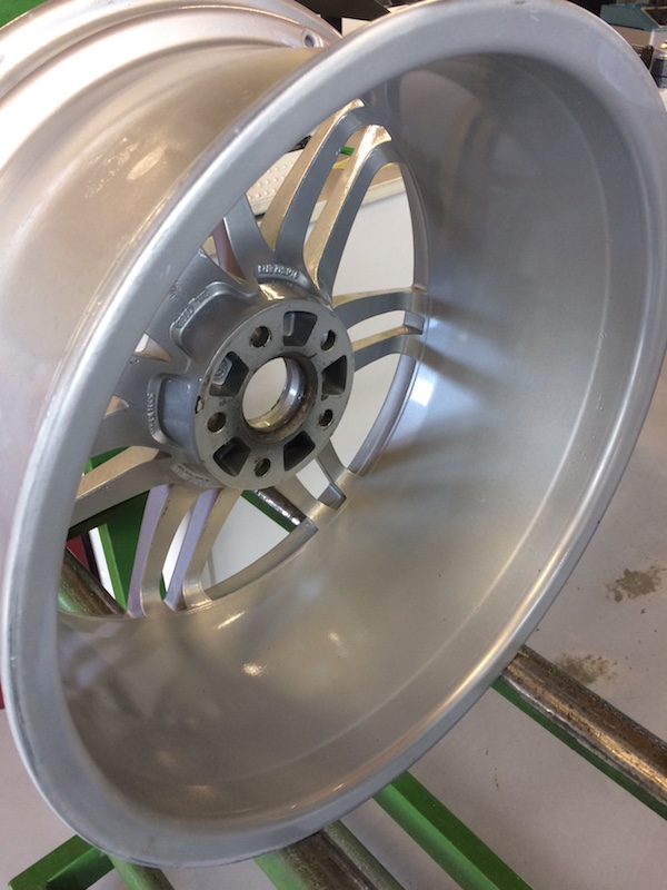

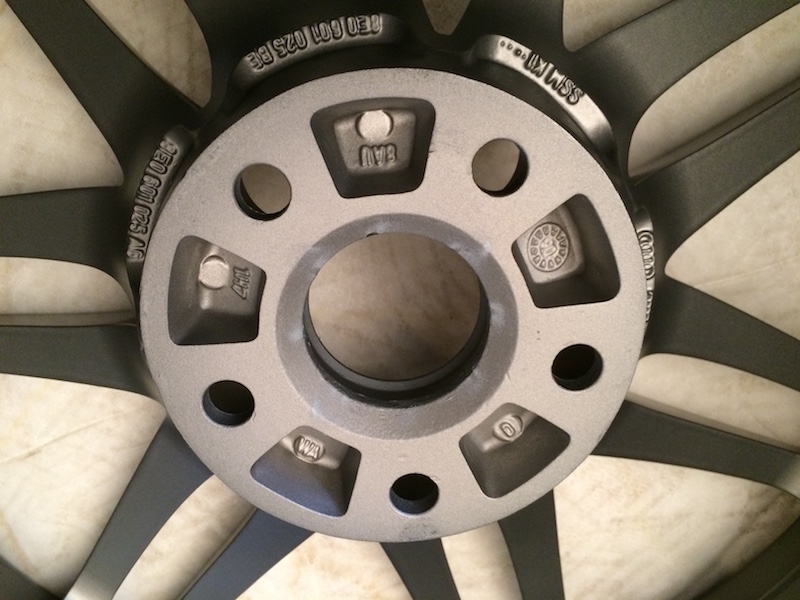

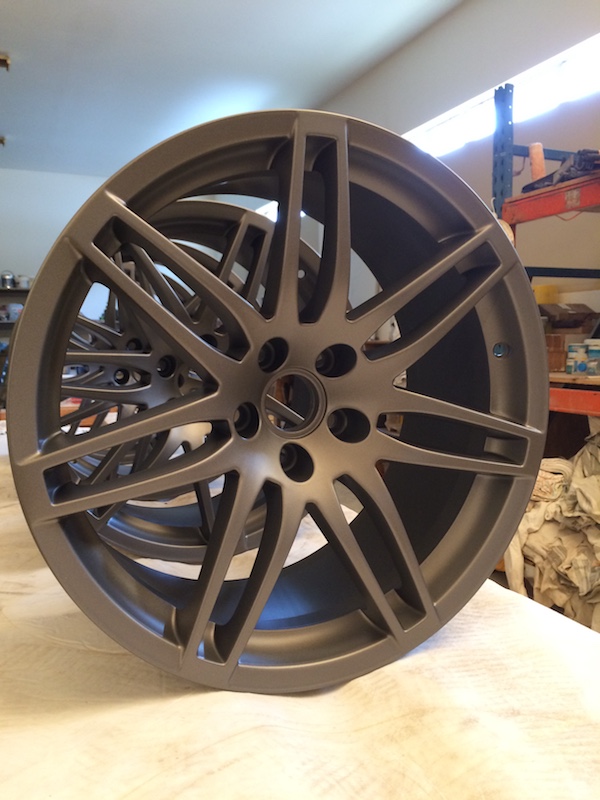

Je vous poste quelques clichés.

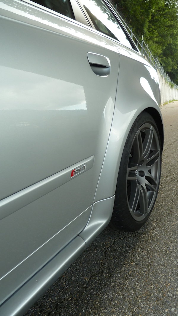

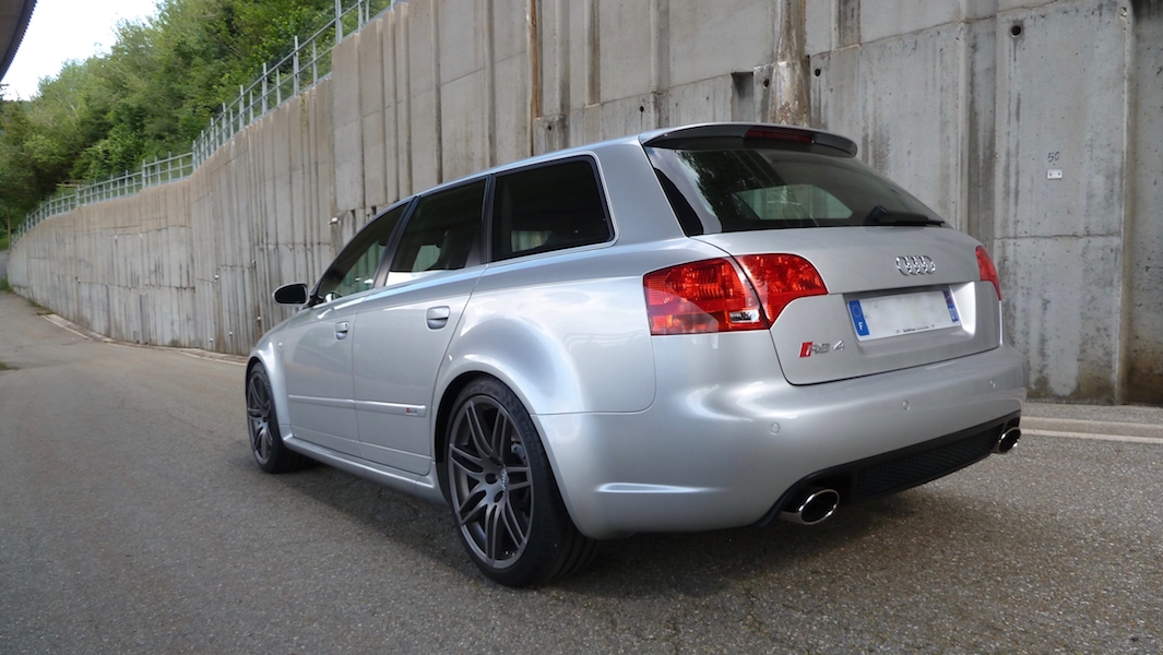

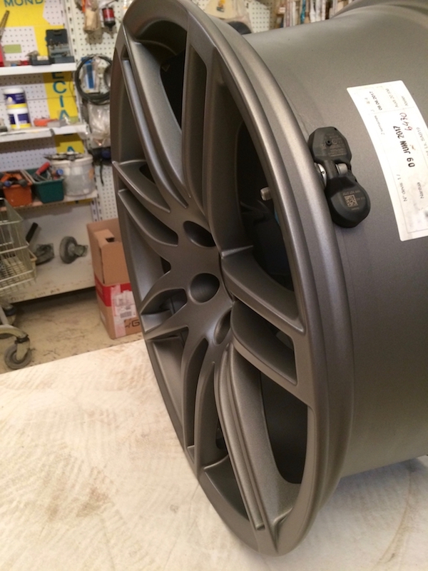

Le résultat est impeccable.
La teinte est fidèle à la teinte d’origine.
Lors du remontage des pneus, j’ai pu constater que les gros défauts de mes jantes avaient été parfaitement corrigés, nécessitant une équilibrage minimal.
Les prestations sont garanties 1 an.
Depuis le mois de juin, j’ai pas mal roulé avec mon RS et je peux vous dire que mes jantes sont comme neuves.
Je pense que la plupart des Suisses qui parcourent le forum connaissent cette entreprise.
Pour les autres, je vous la recommande chaudement.
Pour ma part, je n’irais plus ailleurs.
Excusez-moi pour ce post un long, je pense que cela méritait de rentrer dans les détails.

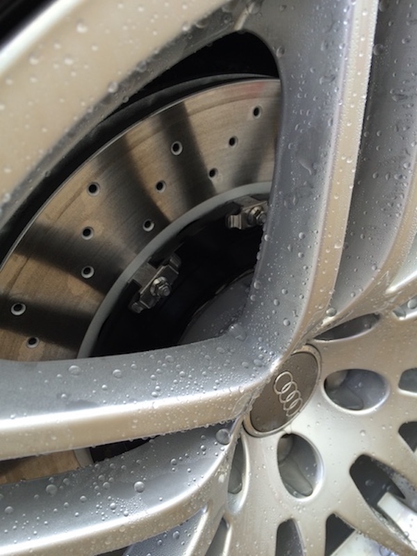

Eviter la poussière de freins sur les jantes au max, essayer de faire 50 000 km's voir plus avec les plaquettes AV et mettre 1 truc "plus" performant que du OEM...
Je suis déjà en durites avia au 4 coins + huile RBF et cela est déjà beaucoup mieux au niveau de la pédale.
C'est vrai que mes jantes se chargent assez rapidement en poussières.
Tu as un conseil pour réduire cela (en dehors de monter des céramiques, hein) ?
Pour faciliter le nettoyage, j'ai trouvé un produit que je trouve pas mal, notamment pour la finition mate de la finition titane.
Je ferais un CR détaillé prochainement.
Non, aucune astuce pour éviter la poussière de freins...
Moi je lave mes jantes avec du IRON X (sent très mauvais et passe en couleur violet au contact du fer).

Pour la poussière sur les jantes, avec des disques aciers, il y a les plaquettes ATE céramique qui fonctionnent bien. Je les avais sur le cab' avec durites avia et rbf. Testé sur gros freinage en Allemagne ça fonctionnait suffisamment bien.
Super c-r !
Oui j'ai mis ça sur mon A6 BiTDi. Ça marche très bien.
Mais il n'y a pas toutes les références d'étrier , je pense pas que ça existe pour les étriers de RS4 acier...
Alors, effectivement, je n'ai pas trouvé des plaquettes ATE céramiques sur leur site.

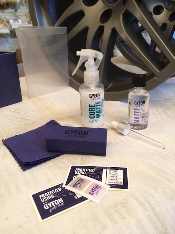

Alors pour la protection de mes jantes, j'utilise habituellement un produit de G-Technic, le C5 Wheel Armor.
http://www.gtechniq.com.au/auto/exterior/wheel-armour.html
Cette fois, avec la finition mate de la version titane, j'ai eu un doute sur le produit à utiliser.
J'ai contacté Maniac Auto.
Julien m'a orienté vers ce produit de Gyeon :
https://www.maniac-auto.com/fr/protection-ceramique/1392-q2-matte.html
J'ai commencé avec le Q² Matte (translucide) avec l'applicateur et la suédine, suivi d'un essuyage à la microfibre.
Je poste quelques photos. Si le résultat n'est pas flagrant, le produit ne dénature pas la finition mate.
Pour info, j'ai utilisé 1/3 du flacon pour protéger les 4 jantes (faces extérieures et faces intérieures).
Un temps de pause de 3 heures, avant d'enchaîner sur la phase suivante avec le Q²M Curre Matte.
Cette fois, j'ai pulvérisé le produit sur une microfibre.
Par contre, j'ai utilisé les 3/4 quarts de ce flacon (peut-être un mauvais dosage de ma part)
Le temps pause est alors de 24 heures.
Toujours pas d'altération de la finition originale de la peinture.
Il ne me restait plus qu'à patienter un peu avant de procéder au remontage des pneus.
Ayant rénover mes deux sets en 19 à la suite, j'ai laissé temporairement ma voiture sur ces anciennes roulettes en 18.
Ca m'a fait quelque chose de la revoir comme cela.
Au passage, sur la photo suivante, vous pourrez voir la quantité de plomb d'équilibrage après rénovation.

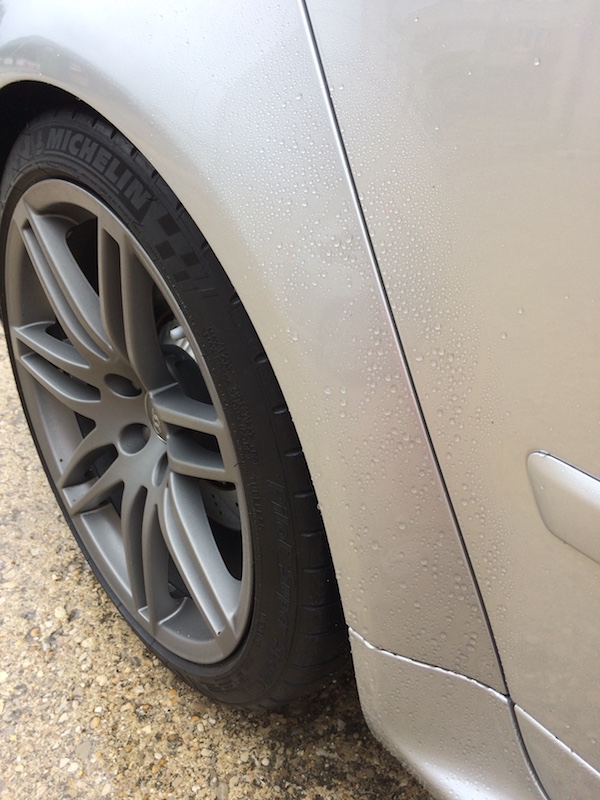

Le jour du montage, une petite pluie était de mise.
Je suis allé faire un petit tour.
La protection est bien hydrophobe.
La carrosserie pourtant protéger garde des traces d'eau alors que les jantes sont sèches.
J'ai réalisé des vidéos, au ralenti, pour capter l'effet déperlant de la protection mais je n'arrive pas à uploader (apparemment, l'effet ralenti ne fonctionne que sur l'Iphone, ou je m'y prends comme un manche).
Le nettoyage des jantes est bien facilité en permettant un gain de temps.
6 mois après l'application, la protection est toujours active.
Et le gros plus pour moi, avoir conservé le rendu mat de la finition.
Pour compléter ma réponse par rapport à Pombal, je pense que je n'utiliserai l'Iron X (c'est vrai que ça pue ce produit) qu'une fois par an (lors de la permutation, pour un nettoyage en profondeur).
Et voilà :race:
(Oui, je sais, mon pare-choc est trop bas... Toujours pas trouvé le temps de m'y atteler...)
Et pour Daniel qui n'aime pas les jantes foncés, j'ai toujours mes silver... au cas où...

Pour mon stock de jantes, j'hésite :
- me faire des tables de chevets,
- mixer côté gauche en silver, côté droit en titane... :icon_biggrin: :icon_biggrin: :icon_biggrin:
Plus sérieusement, j'ai acheté la voiture avec les jantes en 18 (modèle qui n'intéresse personne pour le moment).
Je les garde. Quand j'ai vendu le RS2, j'avais une set de jantes hiver type Carrera 4. Je peux te dire que l'acheteur était bien content car c'est introuvable OEM avec l'entraxe du RS2.
Je savais que j'allais passer rapidement sur des 19 OEM.
J'ai acheté un premier set d'occasion. Impossible pour Michel D de les équilibrer, elles avaient toutes un défaut... donc méfiance pour les achats d'occase.
Ne connaissant pas Laubscher à l'époque, j'ai pris, chez De Vincy, un set neuf.
Après ma rencontre nocturne avec cette satanée saignée, vibrations au rendez-vous et me voilà avec 8 jantes pas nettes.
Donc je fais une première tentative, infructueuse, avant de tomber sur Laubscher.
J'étais tellement satisfait du résultat que je leur confié mon deuxième set.
Et je vous noircis maintenant 1 page de topic.
