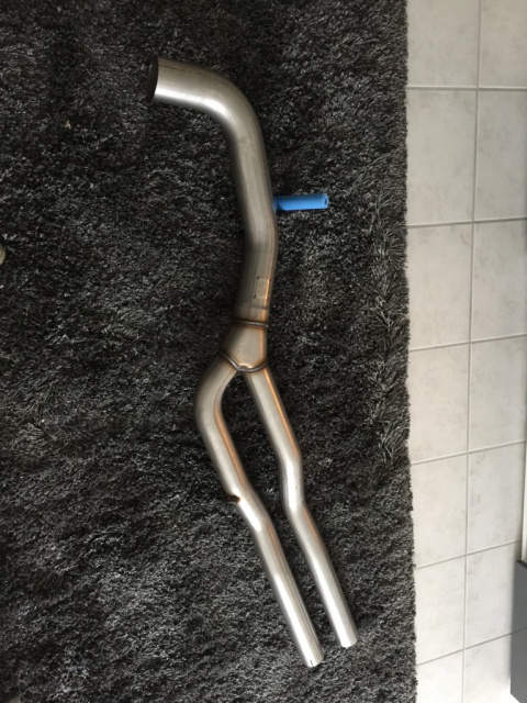

Là j'ai acheté un by-pass des silencieux intermédiaire histoire de pouvoir comparer le bruit.
Et voilà la photo ! pour la pose se sera demain je pense !!!
Ce que tu as sur la photo c'est ce qui remplace les premiers catas pas les seconds :icon_wink:
Les bypass c'est juste deux tubes normalement
Du coup je me demande si tu vas pas avoir un soucis avec la sonde car elle est sur les premiers cata. Va falloir mettre un coup de VCDS pour virer les erreurs.
T'as le catback Milltek qui va avec ou tu vas couper la ligne d'origine ?
ce tube la ne servirait pas plutôt à virer les silencieux intermédiaire ?
pour moi tu vire juste les silencieux intermédiaire les by-pass sont avant ça

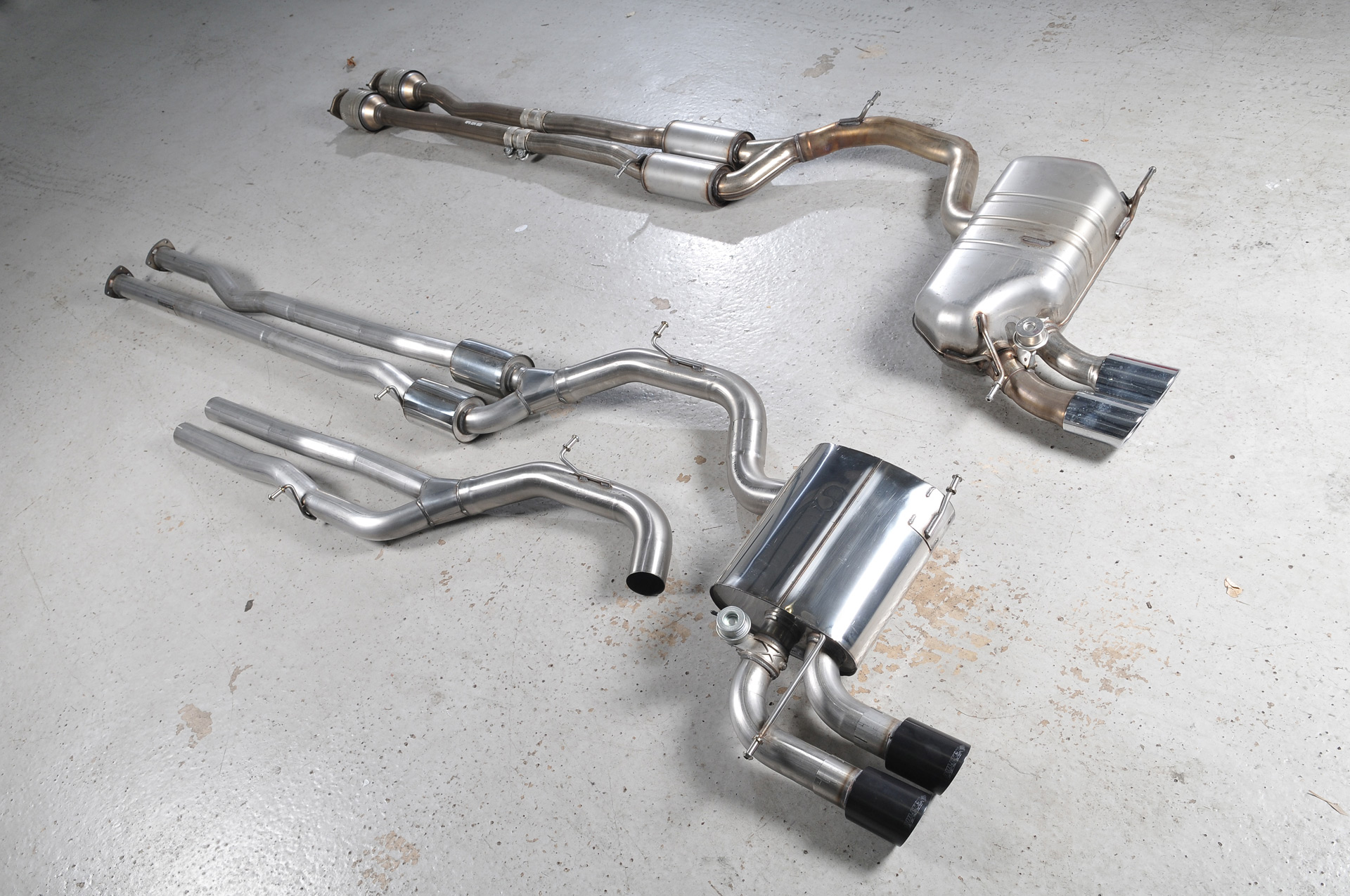

Oui voila les by-pass sont avant cette pièce. La tu vires les premier cata, d'ailleurs sur la photo de Milltek on voit qu'ils proposent cette pièce en decat (ta piece) ou avec des cata sport. Du coup vu que les premiers cata sont les plus gros, il va pas y avoir un soucis au CT ? Ou les cata secondaires suffisent ?
Non pour moi la tu ne vire aucun cata, tu vire seulement les silencieux intermédiaire. les premiers cata sont situé sur la descente de turbo et ensuite on a les cata secondaire et après les silencieux intermédiaire et après le silencieux final, la dans ton cas c'est les silencieux intermédiaire que tu vas enlever je pense que le bruit va être plus beau tu nous tiendra au courant ! c'est une pièce milltek ? cette suppression de silencieux intermédiaire vaut combien ?
Aucun soucis de controle technique ou de sonde lambda avec ce type de supression tu n'as pas de soucis a te faire.
Je me suis trompe en effet, j'avais trouvé la même pièce avec marqué "primary cat delete" mais ça doit être une erreur du site marchand, le premier cata est en descente de turbo :icon_wink:
Par contre il va falloir découpe dans la ligne d'origine contrairement aux by-pass. Je suis curieux d'entendre la différence avec cette pièce :icon_smile:
Mais si la c'est juste les silencieux intermediaire ce n'est pas une supression de cata c'est juste qu'elle fera plus de bruit donc aucun soucis pour le CT. Par contre tu es sur de la découpe ? Il ne s'emboitte pas directement au niveau des catas secondaire avec les colliers d'origine ?
Vers les catas secondaires ça s'emboite sans soucis, mais vers le silencieux ? Sur la photo du Milltek plus haut on voit que la découpe n'est pas la même avec la ligne d'origine. La jonction du Milltek est a mi course alors que celui d'origine est soudé au niveau de la coudure des silencieux intermédiaires.
Du coup le fait d'enlever les silencieux intermédiaires c'est ce qui différencie les modèles catback resonated et non-resonated ?

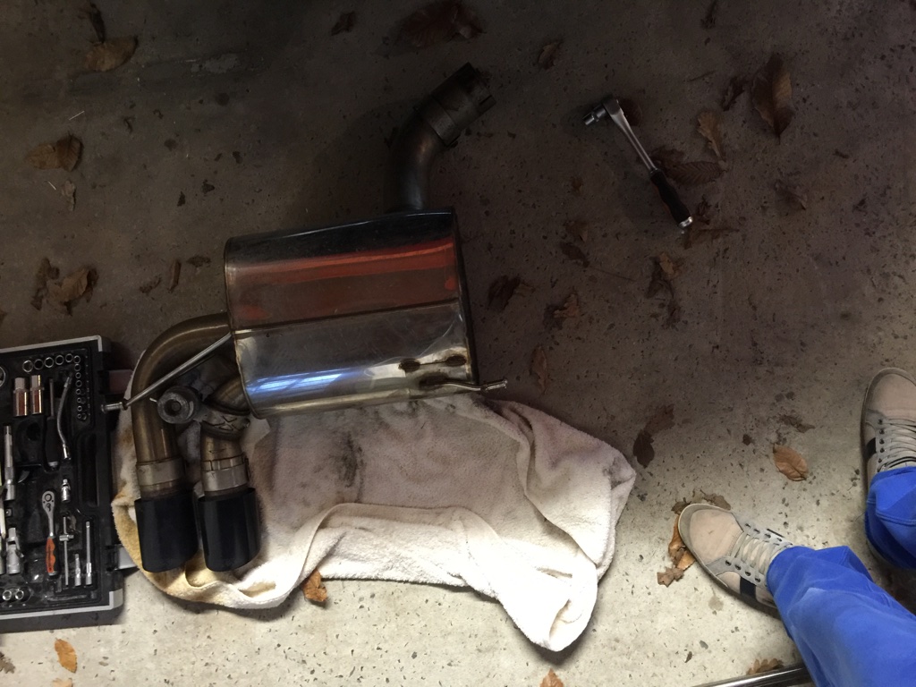

Eh oui les amis j'ai déjà un échappement milltek que j'avais acheté avec silencieux intermédiaire, le bruit était nettement mieux qu'à l'origine mais je voulais tester sans silencieux intermédiaire et comment dire... c'est énorme la différence. Le son est super ça "gloup gloup" :malelovies:
Je pense également qu'il n'y a aucun problème pour passer le contrôle technique.
Donc du coup tu as quoi de monté sur le RS3..? Catback Milltek sans silencieux intermédiaires c'est bien ça ?

C'est exactement ça quattro !
C'est exactement ce que je veux monter sur le miens aussi :D
