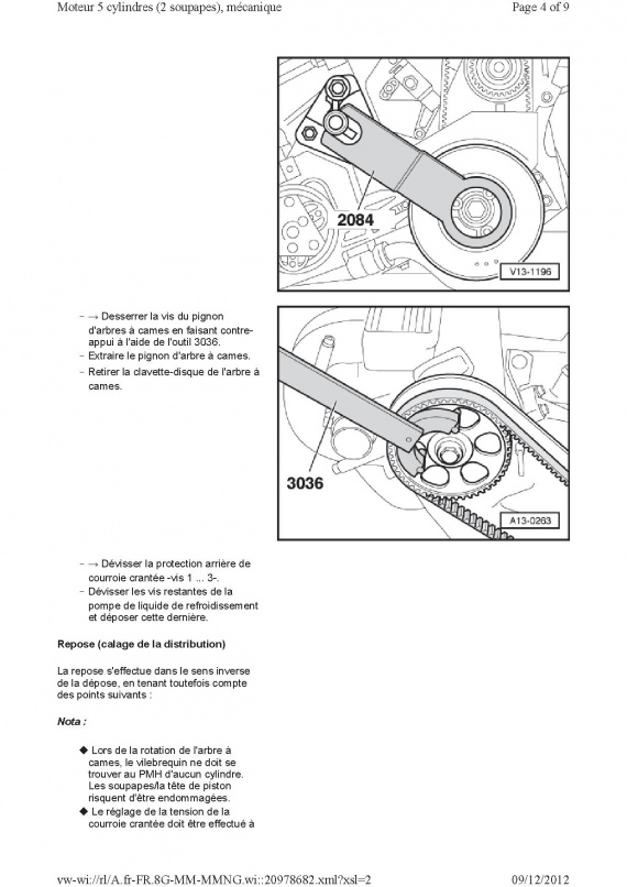

Voila, la poulie damper est enlevée. Mauvaise nouvelle, il faut bien enlever la vis au centre car elle tient aussi la poulie.
IMPORTANT : Laisser les 4 vis BTR car sinon vous allez faire tourner le moteur à l'envers et non desserrer la vis.
OUTIL Obligatoire : VAG 2084

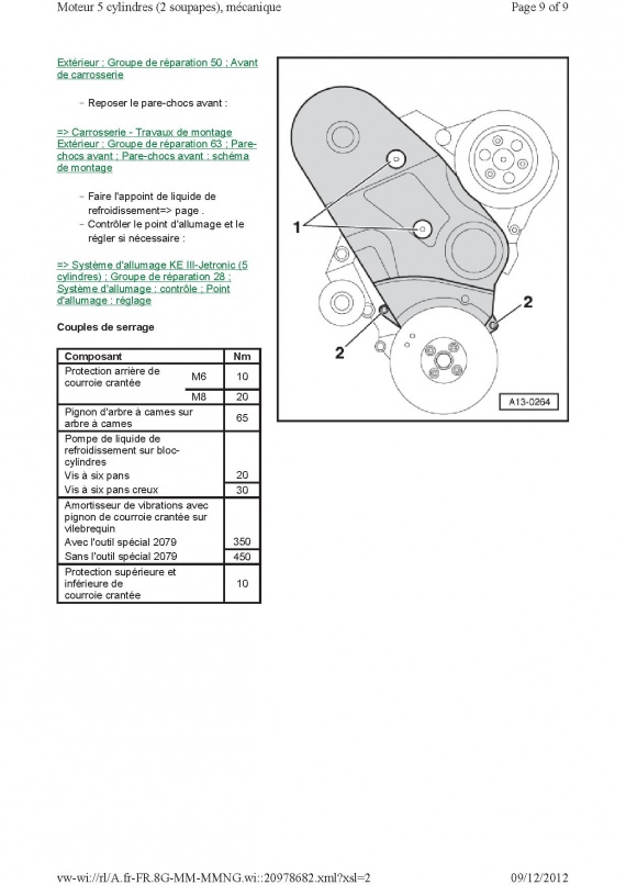

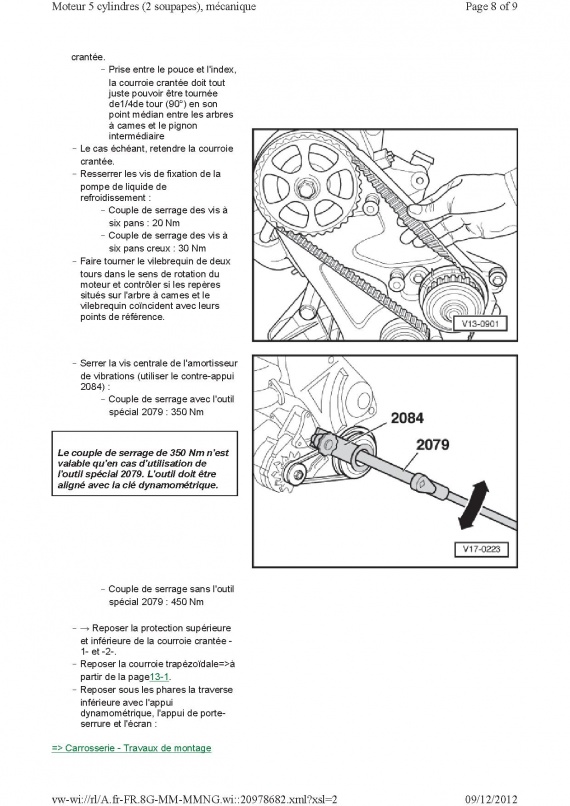

Pour le couple, j'ai pu voir Phoenix-dr que tu as serré a 200 nm puis serrage 180°, est-ce du sur alors ? J'ai demandé au concessionnaire ce matin, ils ne savent pas.
on dit: 350Nm avec l'adaptateur rallonge, on dit 450Nm sans l'adaptateur ou 200Nm + 180Nm !
C'est terrible, et il faut être équipé en 3/4 sinon, on risque de pêter les outils !

Ma clé s'arrête à 200nm de toute façon. Faut il mettre de la loctite sur la vis ? car sur celle que j'ai démonté il semblerait qu'il y en avait.
Merci encore.
si ta clé fait 200Nm max, tu risque de serrer moins qu'il faut...
Il faut te trouver une clé qui va au moins jusqu'à 300 voir 400 idéallement en 3/4 et non 1/2 !
D'accord, et pour la loctite alors ? Pas besoin ?
Ils ne disent pas d'en mettre, c'est juste la pression utilisée qui garanti que la vis ne puisse plus se dévisser !

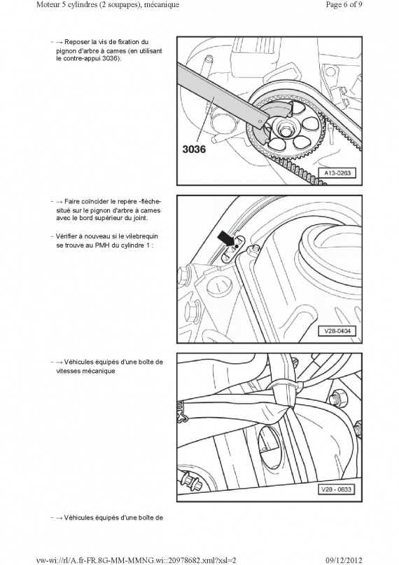

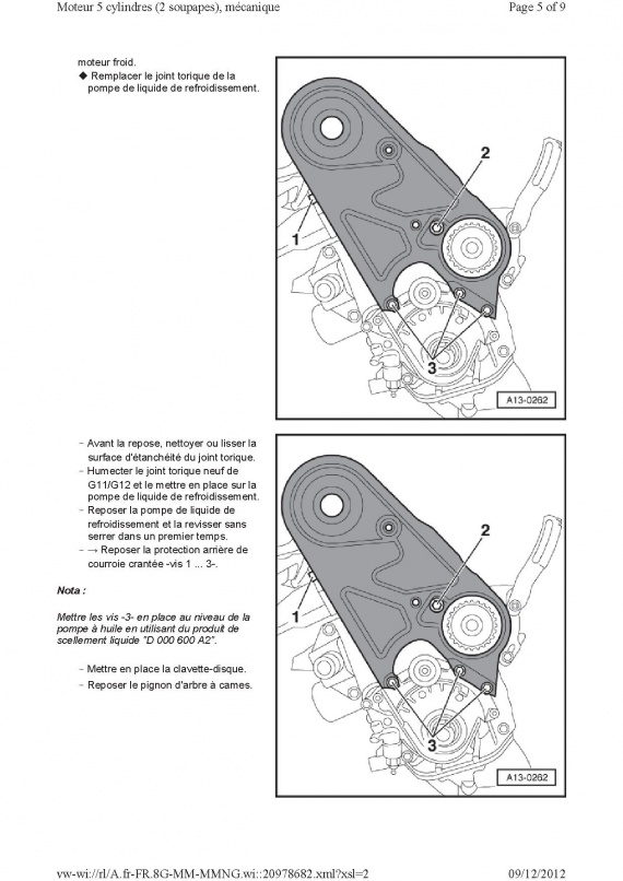

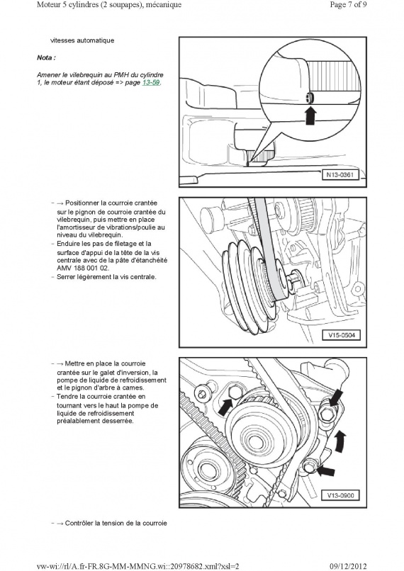

Hello, je viens donner des news. La courroie et le galet fournit dans le kit n'est pas le bon ! Donc vu le peu de temps qui me reste je remonte l'ancienne courroie et je redémontrai après le 1er mars. J'ai remonté la nouvelle pompe a eau, la courroie, mais avant de tout remonter j'ai préféré être sur quelle tourne bien.
Résultat : elle démarre, mais cale au bout de quelques secondes si je n’accélère pas. Puis le ralentie reste a 500 trs puis cale. J'ai pensé que c'était du fait que l'alternateur ne soit pas entraîné, j'ai remis sa courroie mais pas de changement. Seul piste, une dent de décalage sur la distribution ?
En réfléchissant peut-être faut il que je touche a l'allumage ?
Calage revérifié celui ci est niquel. Donc la je sèche. Je doute quelle tourne mal comme ça car je n'ai pas fait la mise en eau.

-le premier kit distri pompe a eau ce n'était pas la bonne courroie (142 dents) , ni le bon galet (plus petit), merci yakarouler de ne pas me reprendre le kit car bien sur j'ai monté la pompe a eau !
-le second kit d'oscaro : c'est la bonne courroie (147 dents), mais pas le bon galet ! le même que le kit de yakarouler.
Avez vous eu ce même problème ?? Mon galet est légèrement plus grand que les 2 autres kits.
