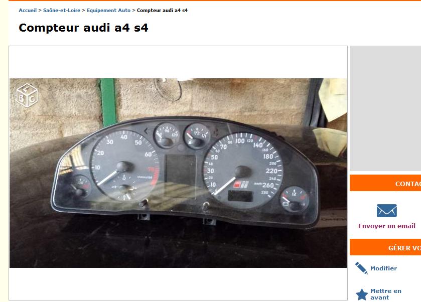

J'ai peut-être l'intention de m'acheter ce compteur :
A l'arrière il y a une prise jaune et une prise bleu.
Mon compteur est comme ça :
J'ai l'odb au centre qui commence à fatiguer, l'écran devient opaque et on ne voit plus l'affichage des chiffres ou des symboles au bout d'un certain temps, donc je pense soit à un mauvais contact ou la dalle qui fatigue. On le voit bien sur la photo.
Grâce à cette trouvaille c'était l'occasion de pouvoir tout changer d'un coup. A priori les branchements de mon compteur seraient les mêmes que celui-ci, à savoir que mon A4 est 1995. Mais au niveau du compteur de vitesse on voit que le S4 monte jusqu'à 280 et le miens jusqu'à 260, est-ce que cela va avoir une grosse incidence ??
Bon après j'aimerai avoir confirmation des connaisseurs avant d'acheter ce compteur.
Demande si la nappe du S4 a été changé car c'est la maladie. Il y a de forte chance qu'elle soit fatiguée aussi...
apres si tu sais le recoder car je crois que l'antidemarrage est dans le compteur , donc je pense a 95% que apres branchement ta voiture ne vas pas démarrer , il te faudra une personne qui a le materiel pour configurer ton compteur avec ta voiture ,

Il était monté sur une A4 B5 2.8 v6 de 96.
Pour la nappe, je doute fort qu'elle est été changée la dessus mais il est moins kilométré que le mien donc ça ne pourra pas être pire.

Concernant maintenant la compatibilité entre un compteur 260KM/H de 1.8T et un 280KM/H de S4, je n'ai pas de réponse précise mais il faut tenir compte que le transmetteur de tachymètre G22 est implanté dans tous les cas au niveau du cardan gauche sur la boîte à vitesse.
Le capteur G22 est du type à effet Hall. Il transmet ses impulsions au PI en fonction d'une cible comportant un nombre déterminé de crans dans la boîte de vitesse. Il va donc de soi que si le nombre de crans entre la boîte de la S4 diffère de celui de la boîte du 1.8T, il y aura des soucis de calibration pour la vitesse indiquée au PI.

Il importe aussi de prendre en compte la différence de circonférence entre une roue de 1.8T avec celle d'une roue de S4, ce qui influera également sur le bon tarage du tachymètre.

Ca y est j'ai réceptionné le compteur de S4 aujourd'hui-même. Je l'ai ouvert en deux pour voir comment il est foutu et je me suis aperçue qu'il y avait une sorte de verni rouge à l'arrière des fonds de compteur.
Est-ce que quelqu'un sait comment on peut l'enlever ?? Dissolvant ?? Ou autre chose ?
Car je voudrais faire un éclairage blanc en laissant l'ODB et l'écran du kilométrage en rouge.

Mais bon j'ai trouvé comment enlever le filtre rouge derrière les fonds de compteur : dissolvant à ongles !!
