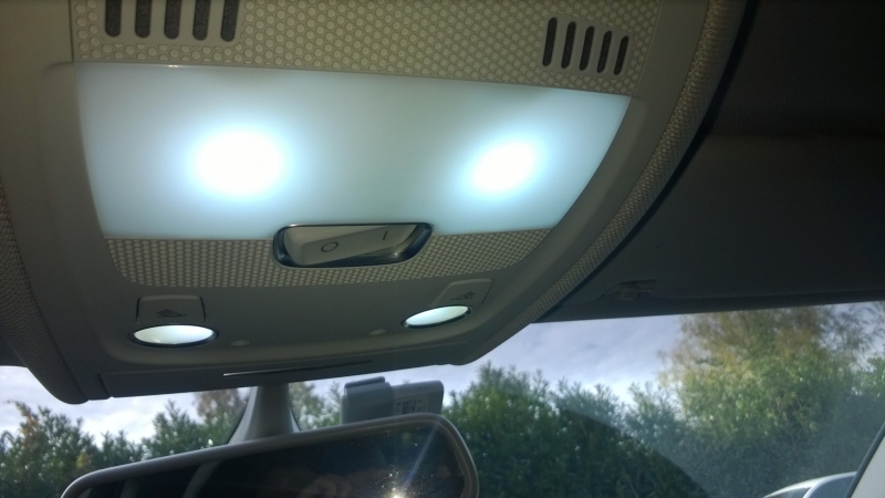

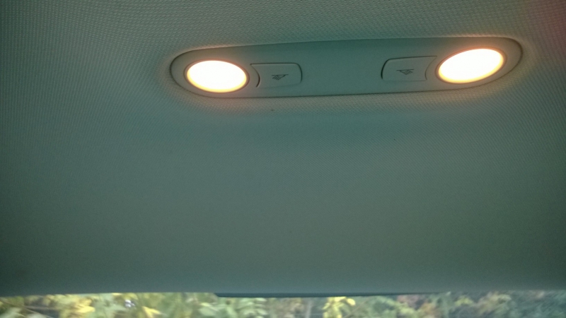

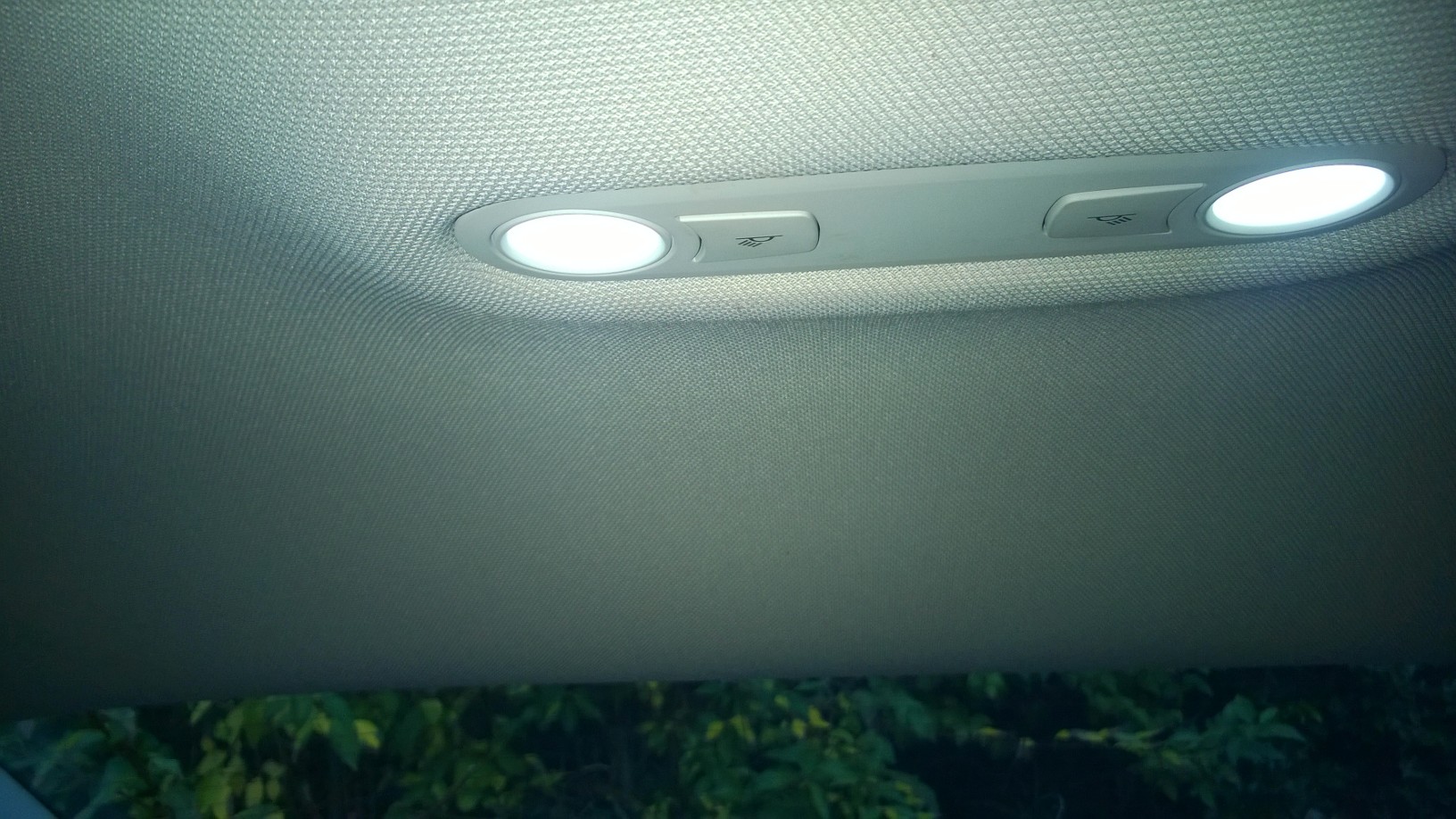

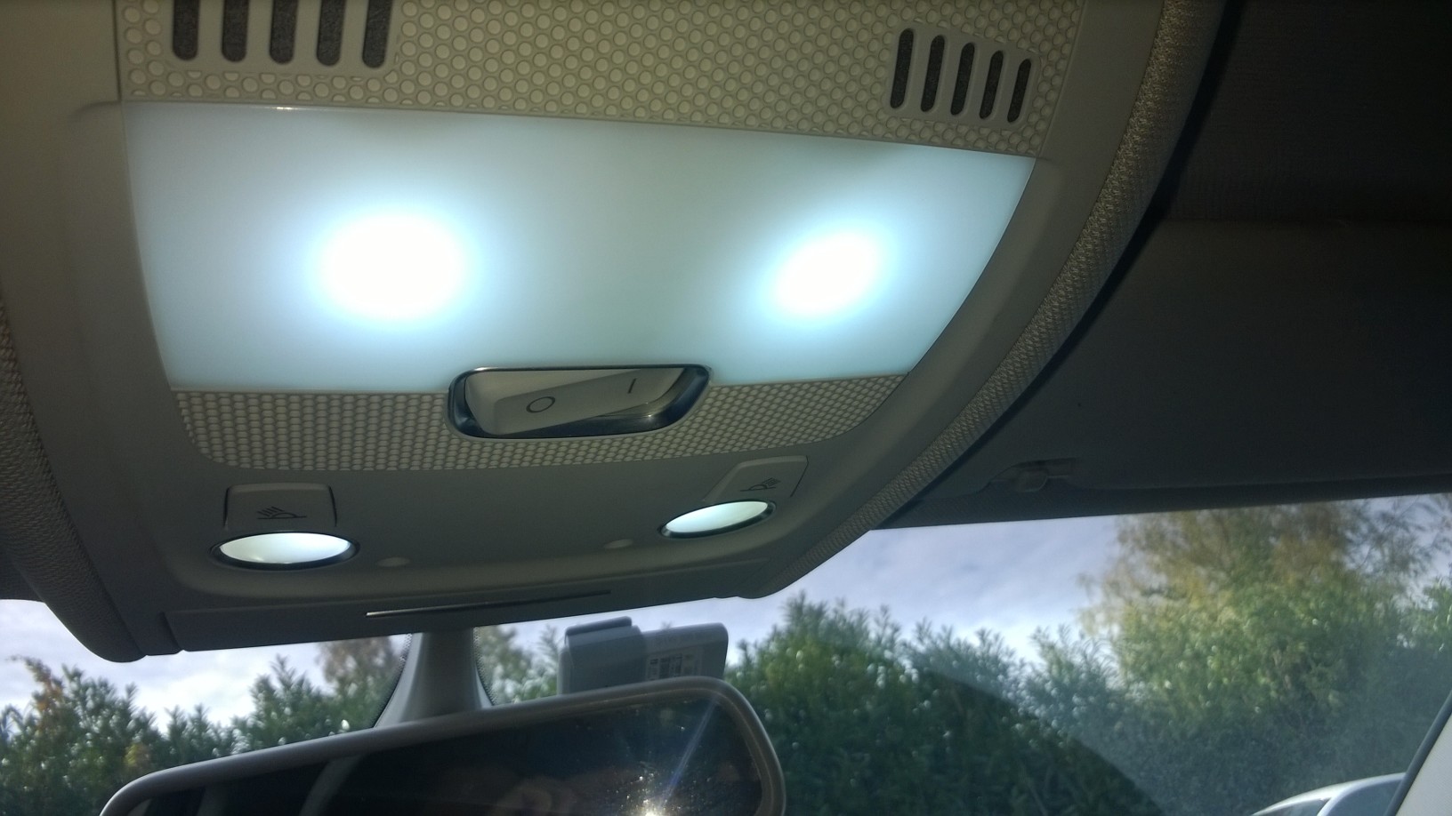

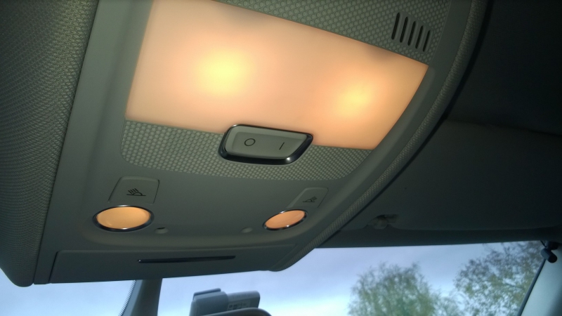

Salut Christophe tes led sont elles anti erreur car il parait que les ampoules intérieures n'en ont pas besoin
  • Réponses 887
Hello Thierry,
J'ai pris sans trop réfléchir, mais je pense que tu es dans le vrai : pas besoin d'anti-erreur sur l'intérieur (contrairement à tout autre ampoule que j'ai eu à changer jusqu'à présent). En tout cas, ça fonctionne sans hurler à l'ODB sur la mienne ;) .
Annexe :
A noter, sur le kit KLI-A4B8 de CNJY (Prévu pour A4 Avant à l'origine) , l'ampoule de coffre ne convient pas à une A4 berline : elle est trop longue, et ne rentre pas dans l'emplacement.
Chose à laquelle je n'avait pas pensé : les ampoules de bas de porte.
Sinon pour compléter le comparatif avant/après :
Quand il est indiqué que le LED est proche de la lumière du jour, ça s'est vérifié hier : Aucune différence de teinte entre la lumière issue du pare brise, et celle issue de la LED (ma main et mes yeux peuvent en témoigner ;) ) .
J’apprécie au final de plus en plus cette modif :)
c'est quand même beaucoup plus joli comme éclairage
je vais enlever une des lampes intérieures ,je verrai bien si il y a une erreur a l' obd
si ok je fais une commande de led sans anti erreur (je crains juste le courant résiduel)

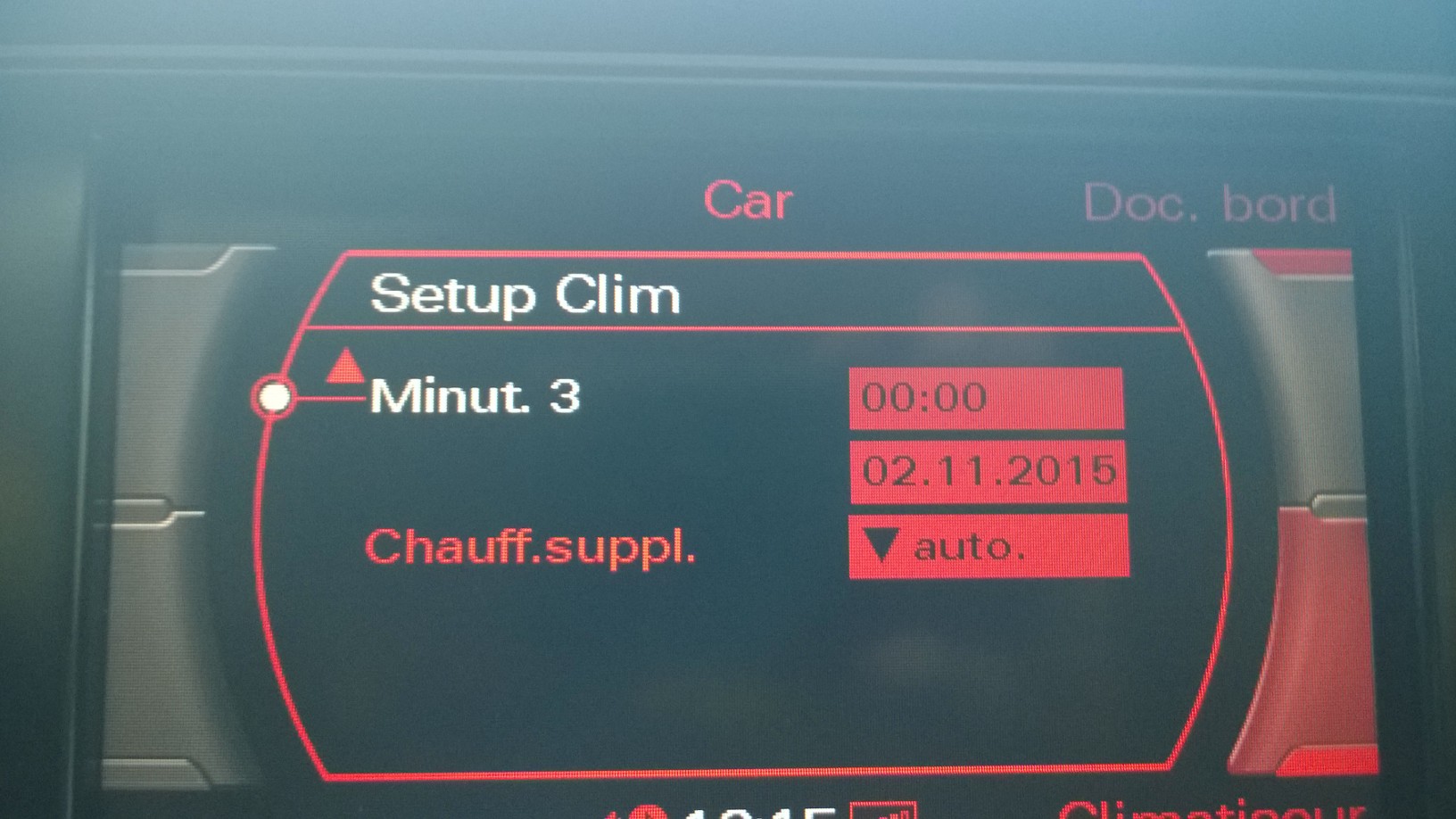

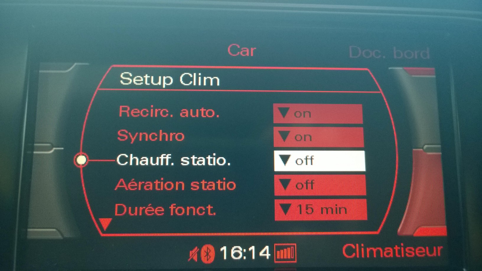

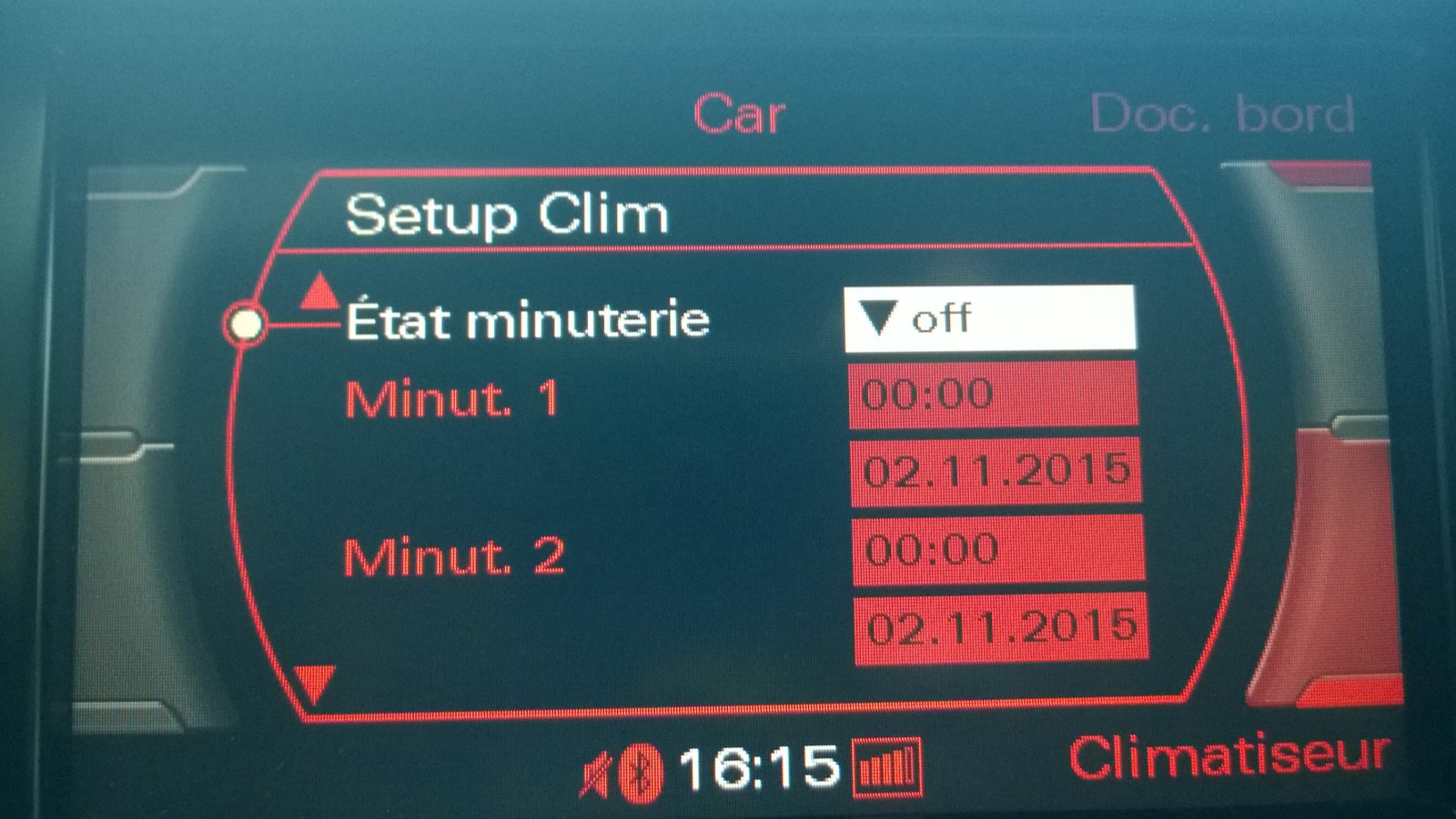

Petite activation aujourd'hui :
J'ai testé seulement l'aération stationnaire pour le moment, ca m'a l'air de fonctionner.
J'ai un peu plus de doutes sur le chauffage sans module éléctronique à ajouter.
La suite au prochaine épisode ;)
Oui, c'est bien ça Uruk ;)
Salut STux,
Magnifique ta A4, et les modifs super aussi :)

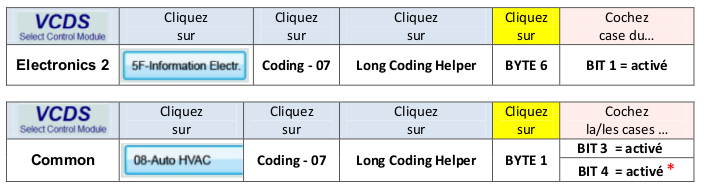

Dis, est ce que tu pourrais me donner les codages que tu as utilisé pour le chauffage stationnaire ?
Et est-ce que cela marche pour le chauffage ou non ?
Merci :)
MrFoulek, Merci pour les compliments ;) .
Je ne saurais à l'heure te dire si cela fonctionne pour le chauffage ou non ... pas encore eu l'occasion de tester, mais de prime abord, j'en doute.
Concernant les codages,
Je n'ai pas accès au menu 5F avec mon câble : peut être par manque du module adéquat.
Concernant le menu 08, et sur mon A4 avec MMI2G, il ne faut pas cocher le bit 4 : le menu "climatiseur" devenant inaccessible si c'est le cas.
Puis :
Mais à l'issue de ces codages (affichés comme acceptés), rien de plus ne s'affichait dans les menus .
J'ai un peu fouillé dans les menus cachés du MMI , pour cocher une case globalement nommée "Chauffage stat." , mais je ne me souviens plus du nom exact ni ou exactement dans l'arborescence dans l'immédiat.
Au final les menus sont apparus.
Comme indiqué précédemment, seule l'aération stationnaire a été testée fonctionnelle pour le moment.
Les conditions météo actuelles font qu'il ne fait pas suffisamment froid pour le moment pour tenter le chauffage programmé ;) .
(habituellement, je laisse chauffer la bestiole quelques minutes avant de rouler, ca a le temps de désembuer, et de chauffer un peu l'habitacle).
Merci pour ta réponse vraiment complète !! :)
Je testerais tout sa dès que je vais chez mon ami qui a un vag, histoire de voir si le chauffage stationnaire marche ou non !
Si ça marche c'est le pur bonheur :D
Ton retour m'interesse (notamment sur l'accès au calculateur 5F) : de savoir si ca chauffe (si je n'ai pas testé entre temps ;))

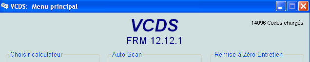

Si c'est du VCDS dont on parle :
Câble non officiel qui n'accepte de toute façon que cette version ;) .
(Du reste, pas moyen de remettre la main dessus : j'ai voulu l'utiliser pour voir si ça remontait quelque chose sur le Bluetooth, mais il s'est volatilisé)
