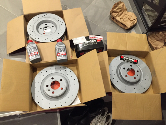

Tadam!!!
Féloches pour les freins !
ça donnera un beau petit look, mais assez discret tout de même.
Tu nous feras un retour sur les DS2500 ? Finalement, Beaucoup disent rouler avec sur route et en sont super contents, avec pas ou presque pas de bruits !
(penses quand même à la petite bombe de graise bardhal "anti-squeal" freins, top !!)
Perso, pour la route, je fais mettre les DS performance qui sont plutôt les remplaçantes des DS 2000, un peu moins bien, mais plus que correct pour la route.
Je ferai un retour de ce que ça donne avec mes nouveaux disques !!
à plus
Mathieu
Je pense faire les freins pour que je puisse rouler et je ferais les flexibles apres

Samedi on va changer mes freins et poser les nouvelles durites et faire la purge.
Quelqu'un saurai me dire exactement la procedure a suivre?
Entre la purge du systeme d'abs etc etc et tout les details je ne veux rien oublier.
Merci d'avance
Hello,
Pour les freins et la purge, vaut mieux utiliser ce genre de chose:
http://www.motiveproducts.com/
La vielle méthode à l'ancienne avec un gars qui ouvre et un gars qui pompe peut abimer le maitre cylindre...
L'ordre est important, toujours commencer par la ligne la plus longue: Arr droit, puis arr gauche, puis avant droit et avant gauche.
Pour chaque coin, actionner le cyclage des vannes du bloc ABS pour le purger également.
Voilà !!
à plus !
Mathieu
