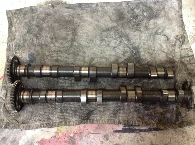

Ca comprend juste l usinage des arbres.
Une carto est tres conseille car il y a un apport d air plus important.
Carto et usinage ok
Mais faut faire tombe le moteur...
En tout cas j'ai l impression d'être francois pignon
Moteur à tomber du fait que la distri soit sous la baie de par brise
M PIGNON...:-)
Si je pige le truc... 900e pour l'usinage
et 5000e pour le démonter ? :pleure2:
sauf si Olivier le fais :secret:

Quelqu un c est quel est le gain sur une b5 avec des CAT CAMS?
10% meme de moins de 400 ch ça reste TRÈS rentable à 900 euros pour un atmo.......
plus toutes les pièces "consommables" à remplacer ap sortie et ouverture du bloc ...
Ça fait un gros chantier à entreprendre.
Mais la personne qui sort le moulin pour X raison (joints de queues de soupapes,joint du Carter derrière les culasses etc....)
Et en quête de puissance, perso moi je tenterais.

Faut refaire une cartographie après un tel montage, tu crois qu'ils ont des partenaires?
quel tarif tout inclus ??? :MdrDevil:
Il m a conseillé une carto, car le ratio air/essence est un peu chamboulé!
Il est chaud le CRICRI!!!!!!!
Arbres 900
Joints divers 200 300 ( à la louche)
Carto 700
Et 2,3 jours de mécanique :-)

Impressionnent !! L usinage vraiment un boulot de dingue!
