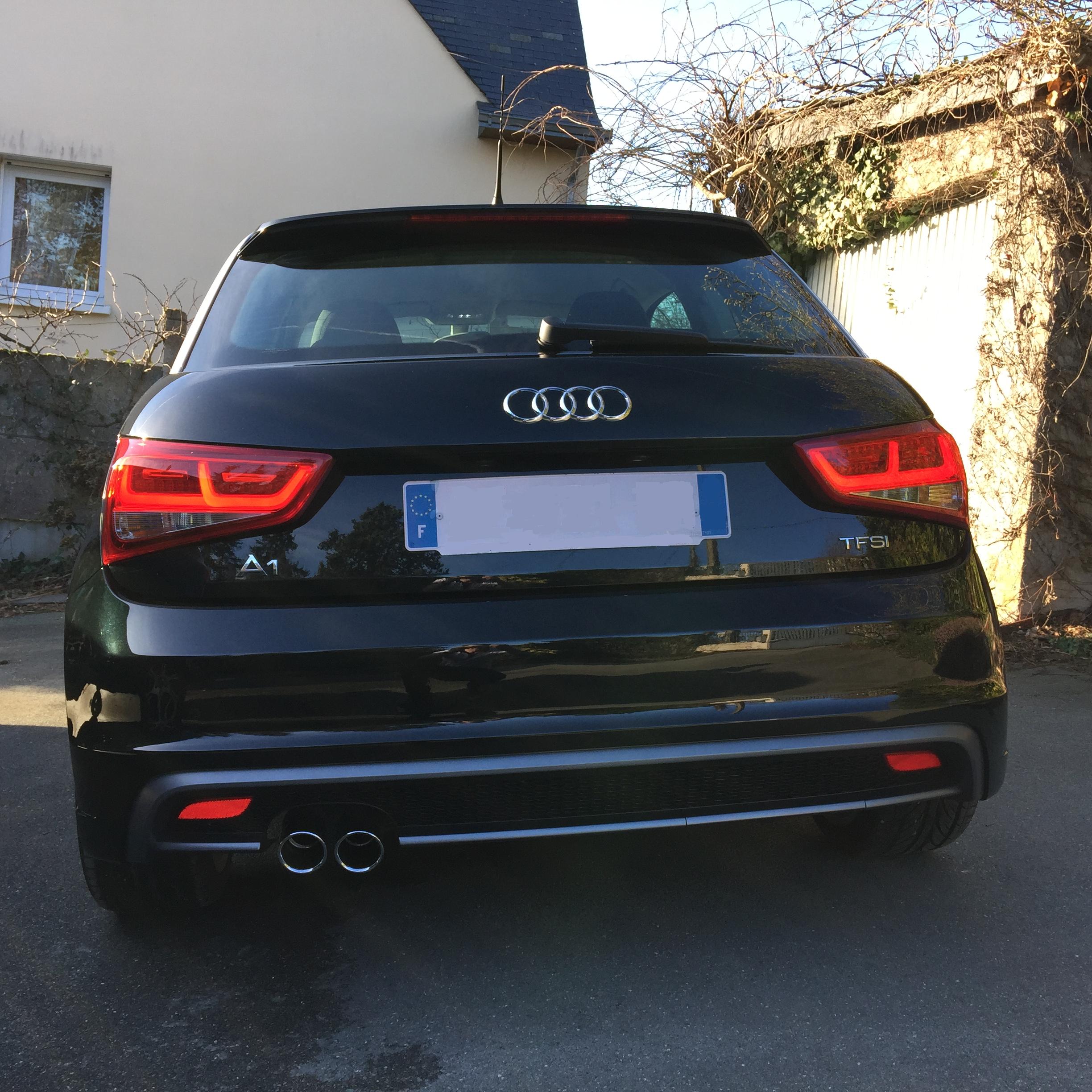

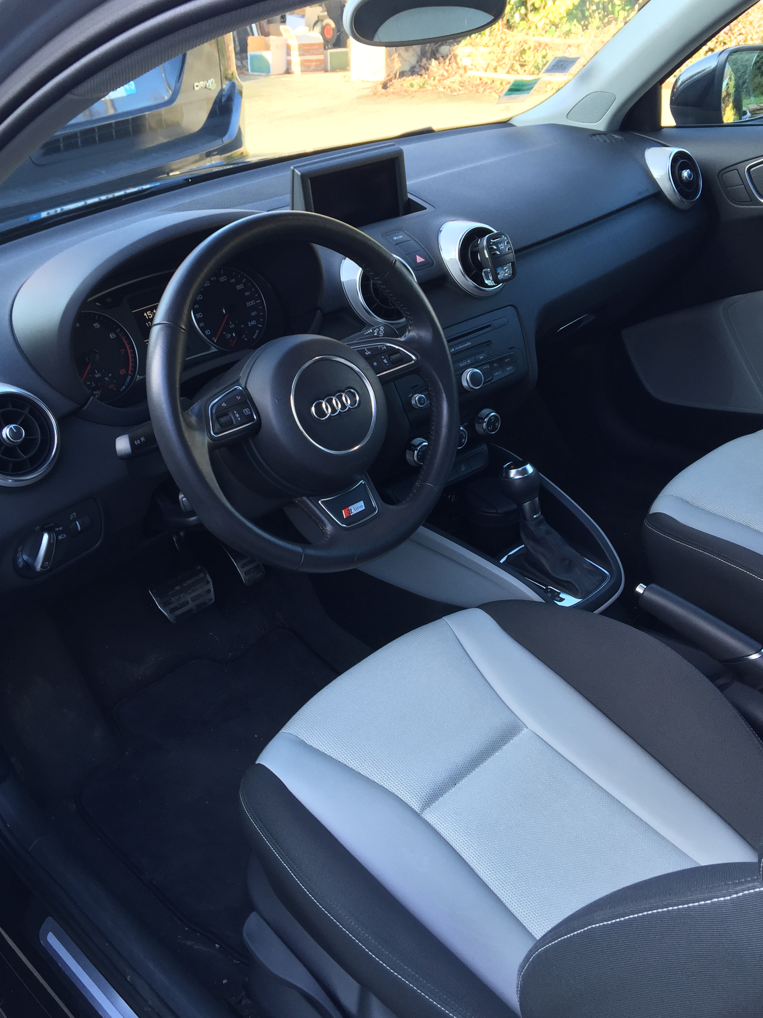

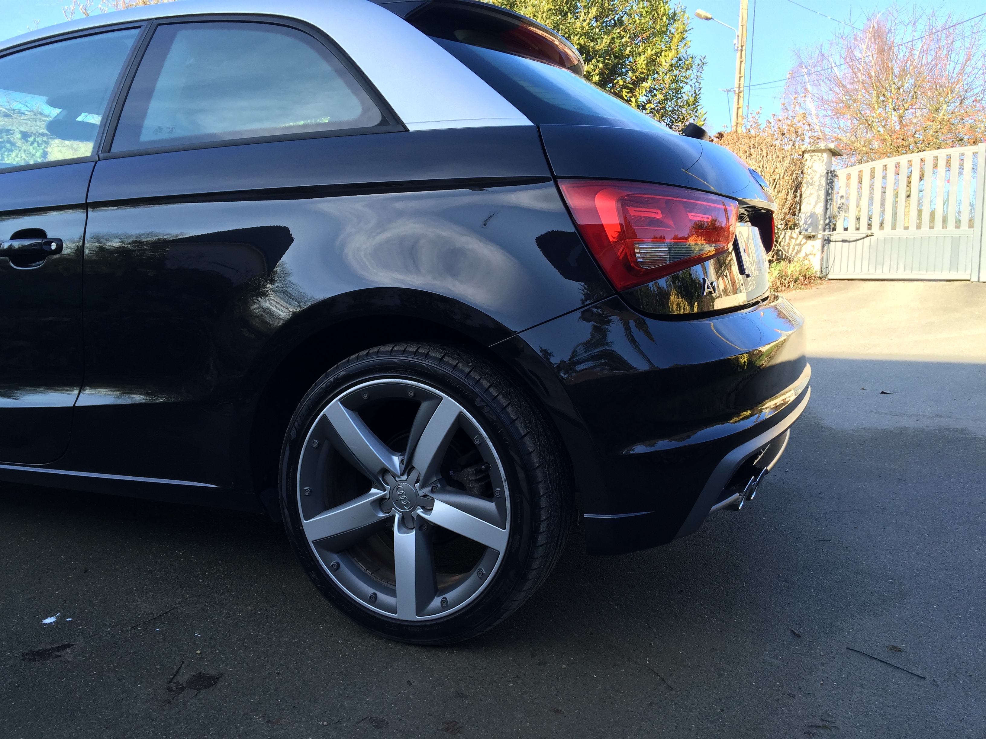

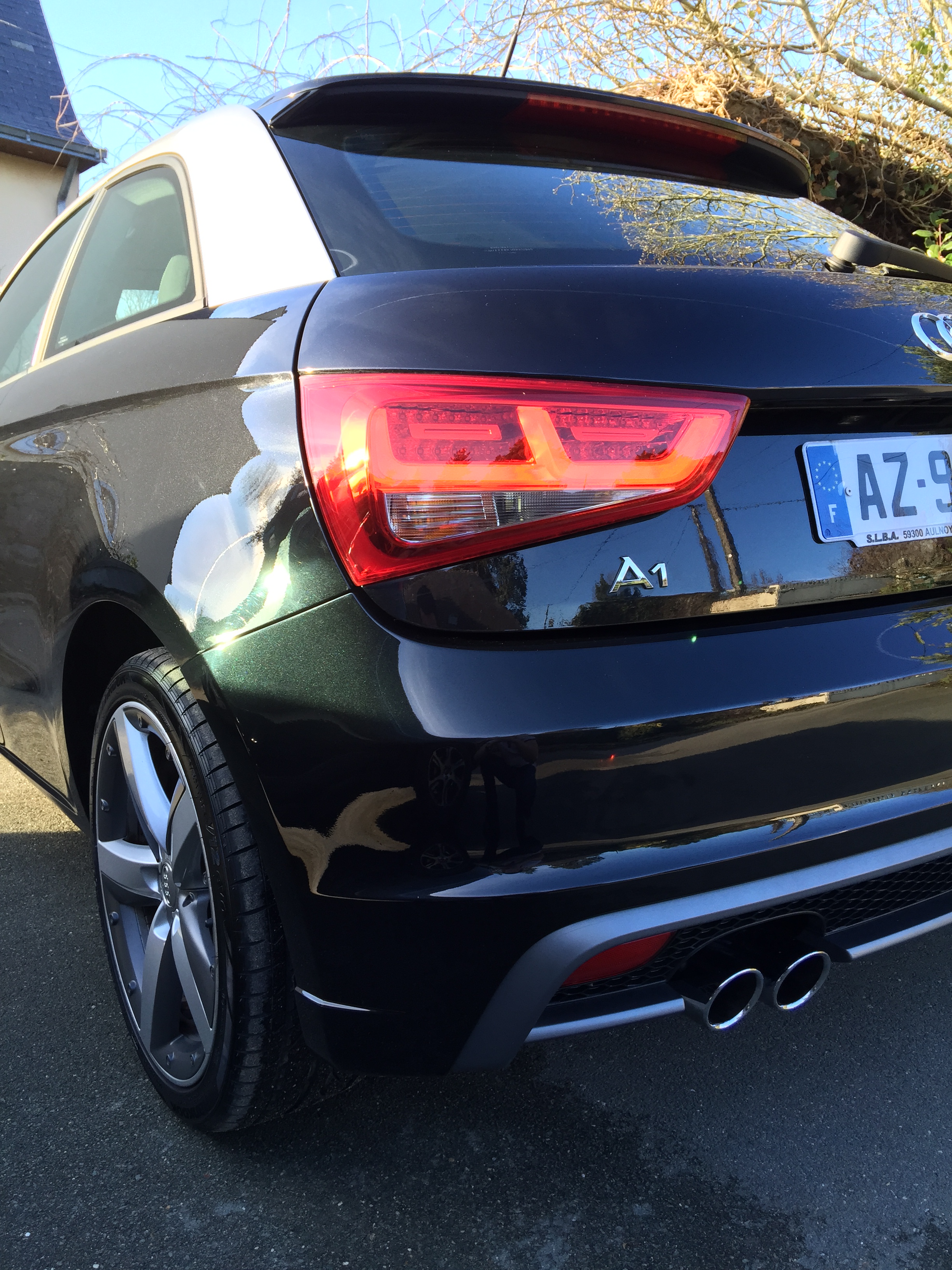

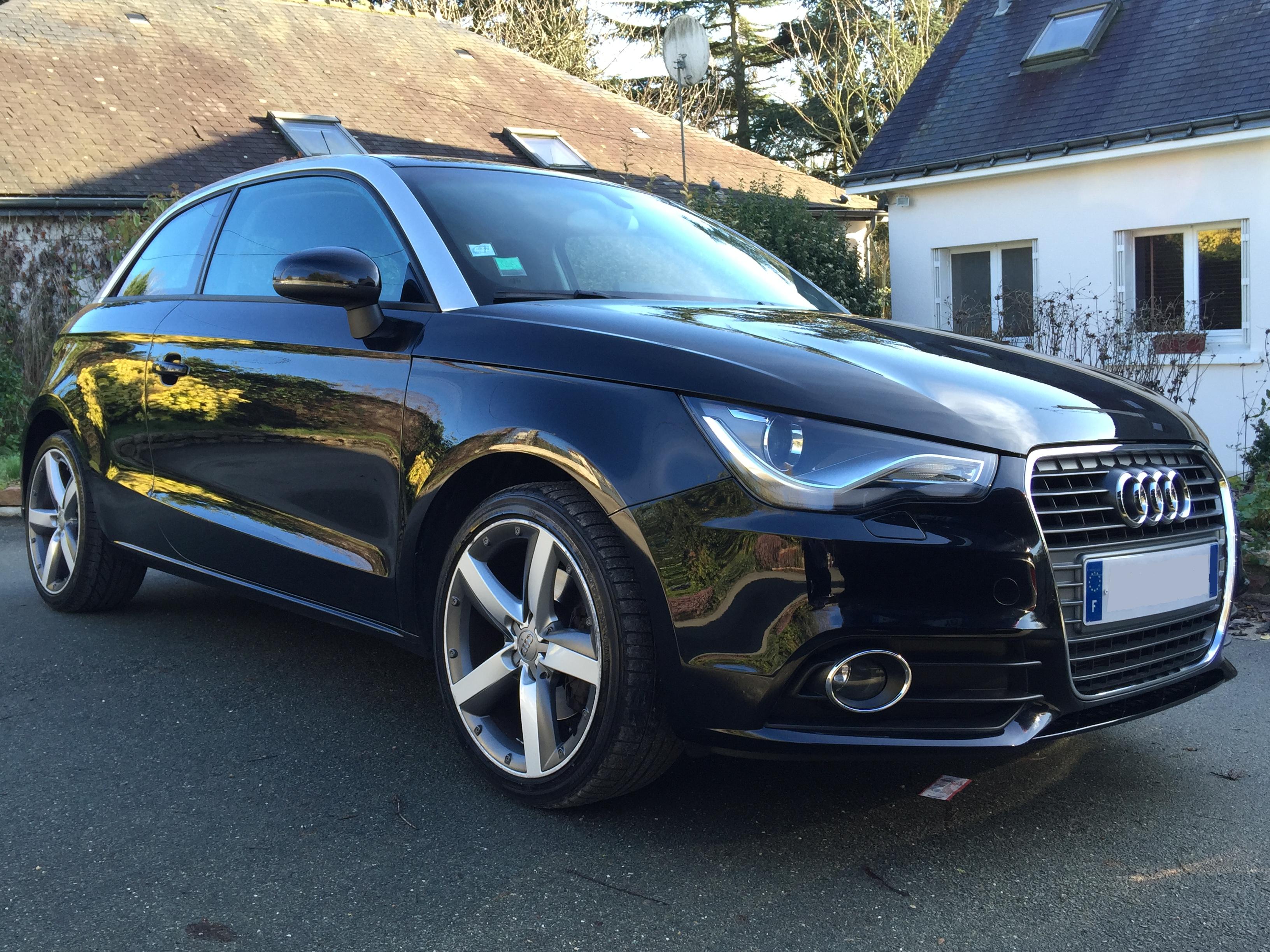

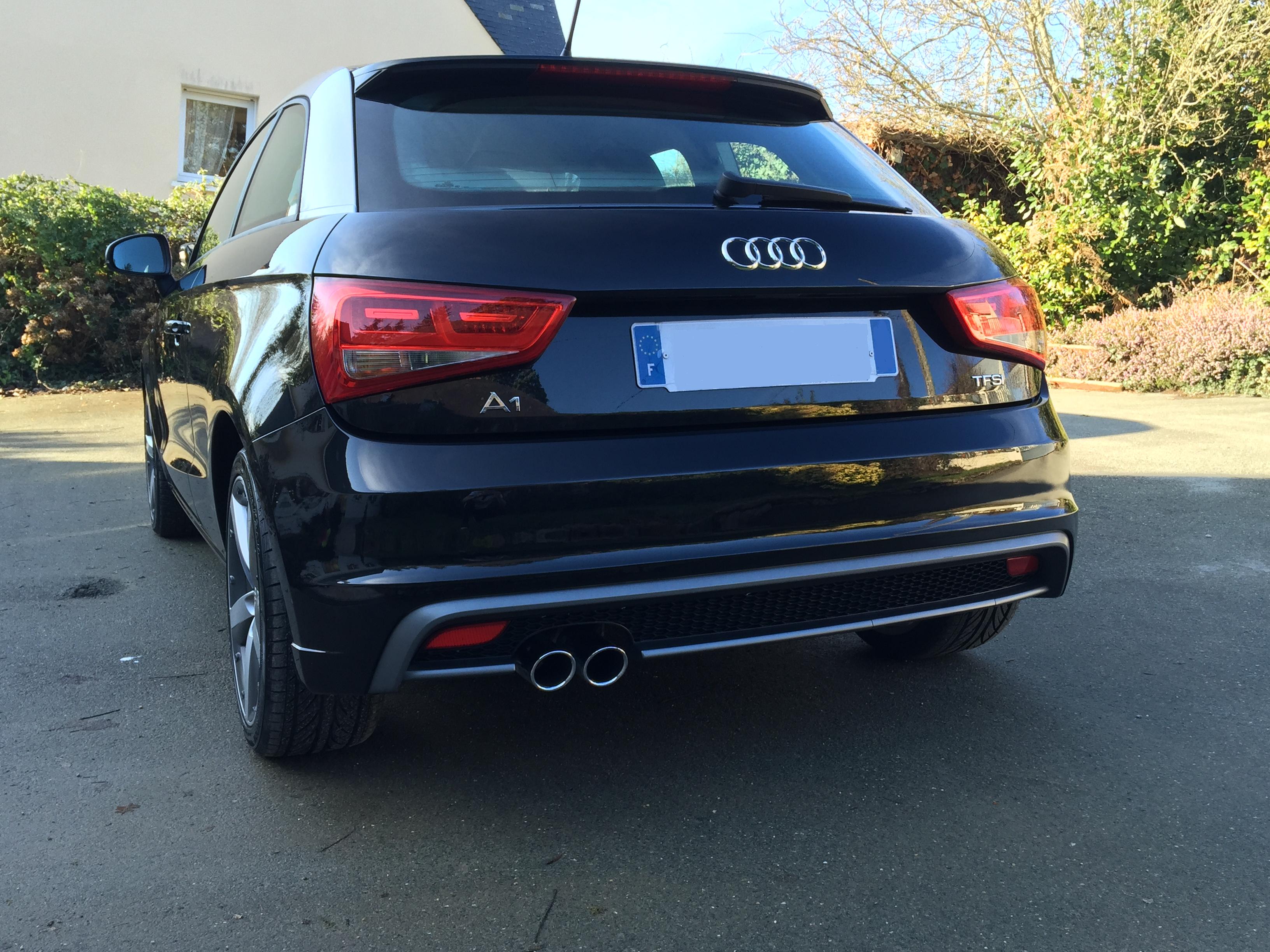

Bonjour à tous,
Je tiens à vous présenter la petite nouvelle que je vais chercher samedi prochain. Vous trouverez-ci dessous les photos réalisées par le vendeur mais je ne manquerais pas de venir alimenter ce topic par de plus belles photos et une fois la voiture bien nettoyée :icon_smile:
C'est une version Ambition alimentée par le 1.4 TFSI 122 S-TRONIC avec palettes aux volant. La voiture n'a que 33 000 Km au compteur.
Voici les photos :

Je suis pas fan de ces tapis caoutchouc, je pense que je vais les changer. Ou avez-vous commander les vôtres (type velour) ?
Que pensez-vous de ça ?
http://www.ebay.fr/itm/AUDI-A1-REAR-SKIRT-SPOILER-DIFFUSER-SPORT-S-lin-look-NEW-NEW-/161355552013?pt=UK_CarsParts_Vehicles_CarParts_SM&hash=item25918a550d

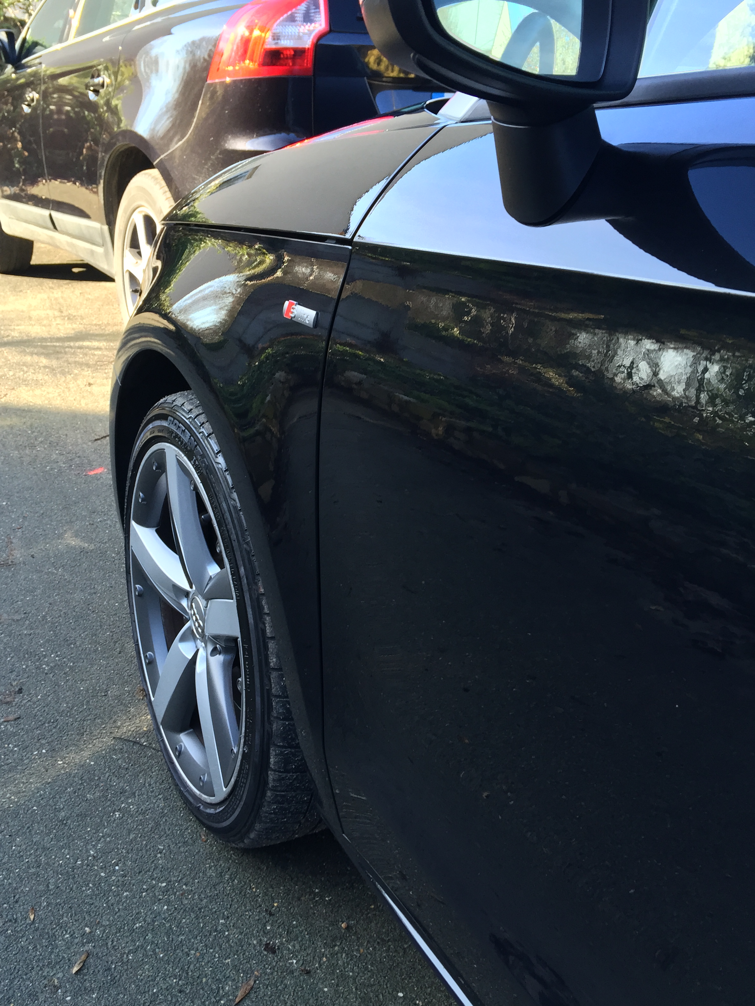

Ajout du logo s-line sur les ailes
:tourne:
Ajout également du logo s-line sur le volant et Pedalier alu :)

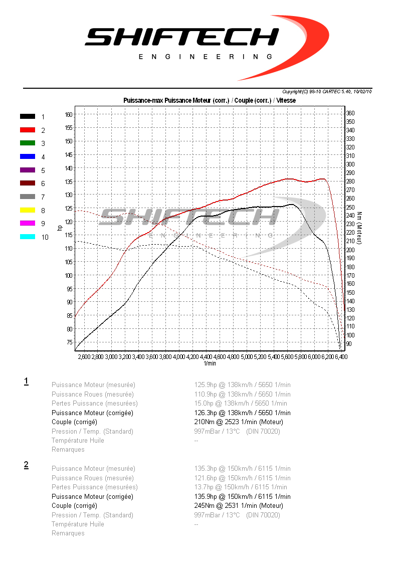

Des nouvelles de la petite, qui vient de faire un tour chez Shiftech.
Elle a sortie au banc 126.3 cv et 210 Nm pour 122 cv et 200 Nm annoncé. Puis un second passage une fois la courbe légèrement modifiée (sur pas moins de 50 paramètres en respectant les tolérances du constructeur) pour donner 135.9 cv et 245 Nm.
La voiture est plus réactive, le couple est d'avantage présent ce qui accentue le plaisir de conduite avec un 0-100 effectué désormais en 7.7s
L'intéret global de cette préparation permet d'obtenir la puissance du 1.4 TFSI 140 COD (140cv) et le couple du 1.4 TFSI 185 (250Nm).
