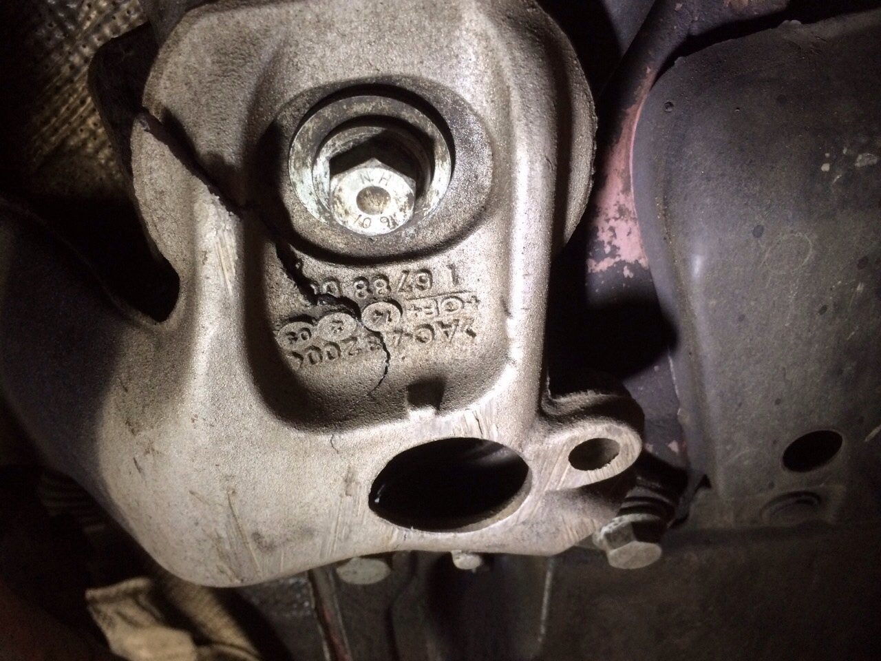

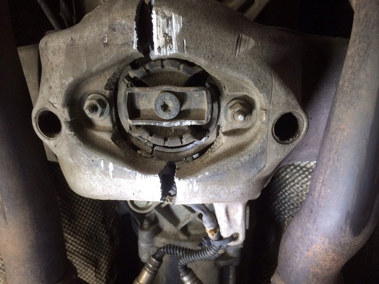

Bonjour a tous , j avais un vieux rêve qui viens de se réaliser , remonter petit a petit une voiture mythique . Mon choix s est donc penché sur une audi s4 b6 break . Cela fait 3 mois que je suis dessus . Elle avait un léger choc avant . J ai change toute la face avant car les radiateurs était hs , le moteur est niquel et a part quelques voyant tout marche bien . Il me reste a changer un support de boîte (cf photo)
Je me tourne vers vous car je voudrai savoir si audi détaillait ce genre de piece , ou bien y aurait il Quelqu un Parmis vous qui possède une épave de s4 b6 . Merci d avance pour vos réponses et bravo pour ce site

La vache c'est explosé !
C'est la traverse, c'est donc une boite méca.
Attention au dessus t'as le cadre, à voir s'il est intacte.
Je suis parti sur un modèle 4.2 de 2003 avec code boite FVD, HEP à vérifier tu dois avoir une FVD.
Ref de la traverse 8E0399263BH vendue complète avec boulonnerie 165€
Chez notre partenaire 140€ http://www.online-teile.com/audi/advanced_search_result.php?XTCsid=a9828dc2dbf57318731676a33d156e5d&keywords=8E0399263BH&x=0&y=0 ou 130€ en tant que membre LCQA + fdp 16€
Prévoir de changer le silent bloc central sur appuis, vendu complet réf 8E0399105HT 100€
Réf du cadre auxiliaire vendu complet 8E0399313AM >> BG 1535€
Donc ça risque de douiller s'il est fracas...
Sinon pense à remplacer les 4 silent bloc no 26 et 27 avec nouvelle boulonnerie les réf sont ci dessous, env. 37€ le silent en CC.
