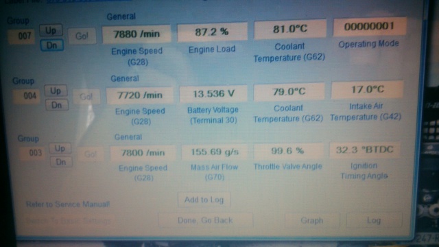

MAF de la RS de CHRIS faites . C est la maxi sur toute la plage qui va a 8100 tr/min environ .
Alors je sais pas si c est le fait d avoir monté les catas sport qui établi ce score mais c est consternant vu qu elle a une carto de chez DEVINCY 155.7 gr/s
Maintenant je vais lancer un pavet dans la marre , car comme vous le savez la mienne au dernier LOG avait établi la valeur de 173 gr/s
Au moment de cette MAF et Christophe n avait pas encore ses catas sports de montés , nous avions testés les deux autos et elles étaient identiques !!!!!
Cet apres midi apres le LOG de 155.7 , nous sommes retournés testé les deux autos et ............. grande surprise la RS de Christophe marche mieux que la mienne !!!!
Donc en conclusion et a la vue de ce résultat la logique n est pas respectée et une MAF de 155.7 marche mieux qu une MAF de 173
Donc ca résume que la MAF c est bidon !!!!
Donc vivement que la RS de Chris aille chez KSF pour avoir au pire le meme résutat que KIQUE , c est a dire une MAF + élevé et une vrai puissance .
Ce qui me rassure c est que a la fin du test , Christophe m a affirmé et je l ai vu dans le rétro que ma RS fume noir et un paqué !!! Ce qui confirme que j ai vraiment une carto
de merde comme KIQUE avait dans la sienne a la sortie du pseudo préparateur qu il l a volé la première fois et pourtant la mienne n a pas était la bas !!!! mais chez un autre
Et pourtant malgres la fumée noire et le fait qu elle ne marche pas comme elle devrait marchée , ma RS a une MAF de 173 :secret:
Prochain épisode deux vraies cartos chez KSF pour nos deux RS :race:
MDR. TITIRS, la MAF veut dire quelque chose si la voiture est bien réglée mais elle a sa limite!!! T'as pas compris encore. On le dit depuis je sais pas combien de temps. C'est un potentiel à exploiter. Par contre la voiture que Christophe a un problème...
La MAF c'est une indication sur la masse d'air qui est dans la BAA. Donc c'est facile de gaver la voiture d'air...
Yohann je suis pas d accords la preuve tu peux avoir une MAF comme la mienne avec une carto de merde , la voiture ne fonctionne pas correctement avec une certaine puissance .
Et tu peux avoir la meme MAF avec une carto qui va bien , avec une voiture qui marche et une puissance + élevé
Donc un potentiel a exploité oui mais en aucun cas ca représente quelque chose la preuve en est avec la mienne et celle de Christophe .
Tu veux un potentiel a exploité avec une MAF de 185 par exemple ? Tu changes le diamètre de ta durite sortie papillon et zou t a une MAF de dingue et qui veut rien dire .

@titirs : pourquoi le fait de fumer signifierait seulement que tu as une carto de merde?
Michel a parlé il y a bien longtemps de ceux qui change les diamètre de la durite... C'est pas nouveau mais personne ici ne l'a fait.
Meme symptômes que KIQUE et surtout de la fumée noire signifie un tres mauvais réglage
TITIRS : ce que je pense c'est que celle de Christophe sort a l'instant actuel dans les 430 et toi dans les 420 malgré ta MAF...
Kique ne fumait pas a cause de la carto. Sinon j'ai raté quelque chose.
C'est là que je pense que tu te trompes, il n'y a pas que la carto...
Mais bien sur qu elle fumait a cause de la carto . Quand ca fume noire cela vient obligatoirement d une mauvaise combustion lié a la carto . Mais ca ne vient pas d une quelconque modif mécanique
Pour ce qui est de la puissance de celle de Christophe , on le saura mardi chez KSF avec le avant et apres
Oui on le sera mais tu verras qu'ils diront qu'il y a un souci sur sa voiture...
Et poir la fumée... Tu crois que Pascal fumait a cause de la carto qu'il avait ???????......
Elle a pourtant était faites chez un vrai pro avec une vraie structure .... :nixweiss:
Faut pas confondre fumée noire et fumée bleue ;)
Pour la fumée noire je sais qu'elle est pas bleue. :reflexion:
Pour le reste... on a déjà parlé...
Plus tu as d'air plus tu as de CV ... après comment c'est géré électroniquement, la santé du moteur etc etc ... de plus, rien que le timing et très mauvais pour une carto MRC ... ce qui démontre qu'elle retire surement ... Et vu que je la connais un peut EX à Julien elle étais déjà malade avant alors maintenant ??? Laissons KSF refaire la carto et voir ...
Pour la tienne Titirs elle respire ... mais le reste ??? ... comme tu dis à voir une fois la tienne passée chez KSF ...
Laissons nos deux RS aller chez KSF et rendez vous prochainement en battle dans le 02 ou autre avec un maximum de monde , chipos et bierre :kimouss:
La vérité éclatera :bien:
Pour info, la carto qu'il a actuellement est faite pour la ligne JHM et il voulait que je revienne et que je lui laisse 2 jours parce qu'il était "pas content" du résultat car manque de temps pour adapter correctement la JHM.
Donc en résumé Christophe tourne maintenant avec une carto loin d'être optimisée pour une ligne JHM alors qu'il roule maintenant en Milltek...
