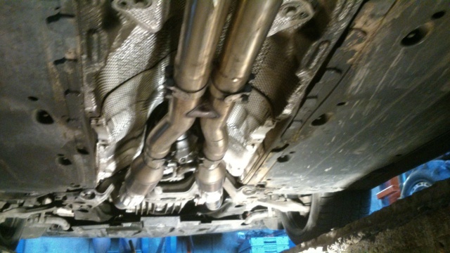

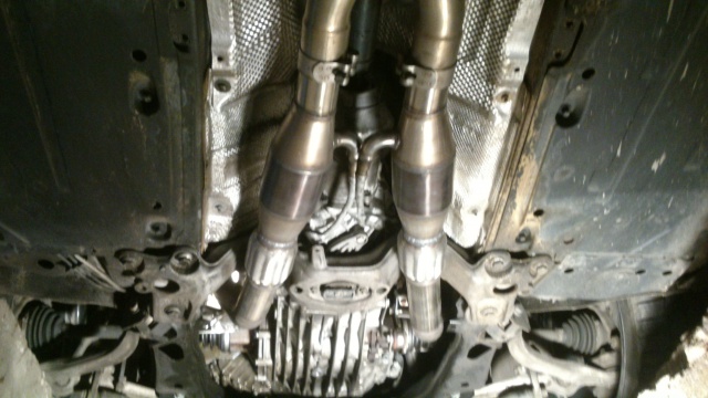

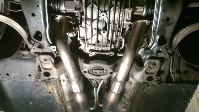

Catas 100 C montés sur la RS de mon poto avec 0 potain en + :blink: et voyant moteur allumé :mur:
Comprends pas vu qu elle est deja reprog. et notamment avec une ligne JHM a l époque ou en version comme elle était avec précata vidé :reflexion:
Ca sent a plein nez bientot 2 RS aller faire un tour a Paname chez KSF :race:

Mais pour le prix du cata 100cc je suis très content :malelovies:
je tente une petite vidéo demain ou dimanche

Combien ils ton coûté?
Ca me tente aussi de les mettres mais si ya voyant moteur...!
env 600 pour le voyant il faut juste une reprog c'est normal...

vous auriez put triché en mettant un détrompeur entre la ligne et la sonde lambda
Bin moi j'ai deja la reprog mais chépa si ca changerai quelque chose!
C'est quoi la marque?
Pas besoin de reprog entre avant avec pré catas vidés et après une ligne JHM.
Bé Christophe est deja reprog. aussi mais y a quand meme eu témoin moteur .
Les catas ont les a chopés sur ebay.de aux enchères
Je les ai remporté a 680 e . Si non le mec les vendait 800 e sur son site .
Faut que je retrouve le lien .
Chez MILLTEK c est 1900 e
pas con fred...
merci
Je connaissais ce systeme de détrompeur pour leurer mais vu que la RS de Chris est deja reprog. , pour moi il n y aurait pas eu de soucis :reflexion:
Avec le VAG nous en saurons +
C'est ce que tu as fait toi Yohann? Et pas de souci?
C'est des miltek titi que vous avez pris?
Non non Alex c est pas Milltek , c est un mec qui les fabrique lui meme . Il fait des lignes , silencieux .....
