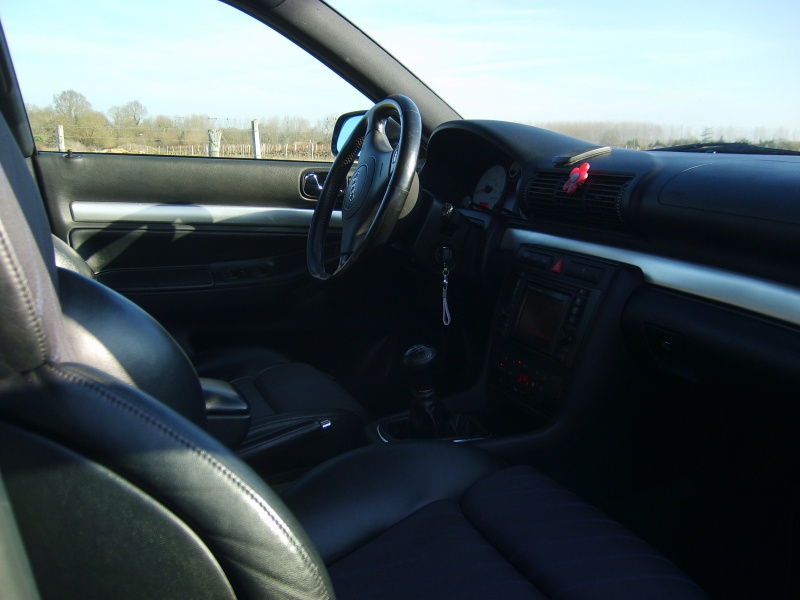

Une sellerie Récaro cuir/tissus électrique
Fond de compteur spécifique
Jantes Boléro dont le vernis fatigue (maladie de ces jantes)
Volant 3 branches
Insert Alu

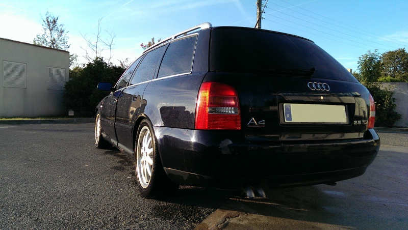

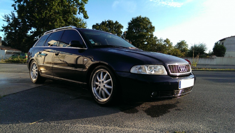

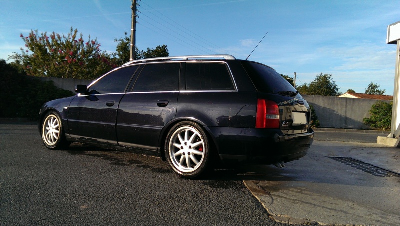

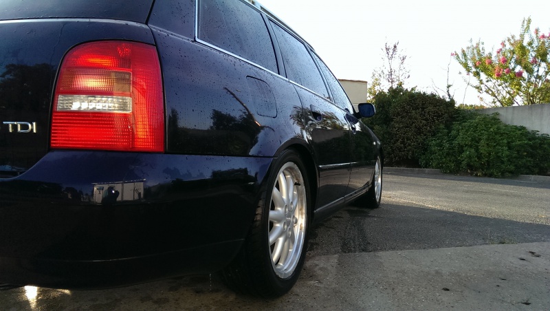

Quelques photos vite faites en allant laver l'auto, j'ai pas trop le temps en ce moment de passer sur le fofo
Superbe auto.
Pas un peut basse de l'arrière ? Tu ne la prefererai pas plus plongeante de l'avant ?
Je rêve de tes sièges !!!!
Merci ;)
Elle à seulement perdu 6 cm par rapport à l'origine, 69cm=> 63cm pour l'avant et 69.5cm => 63.5cm pour l'arrière, mesure prise de l'arrondie de l'aile au sol en passant par l'axe de la roue.
La mettre plongeante de l'avant ne sert à pas grand chose sauf à déséquilibré l'arrière au freinage d'urgence sur des vitesses importante (110/130) toute mes autos ont toujours était ainsi et n'est jamais eu de soucis ;)
Maintenant j'attend qu'elle ce tasse un peu et puis je réglerai le tout et ferait un parra au p'tit oignons :bien:
