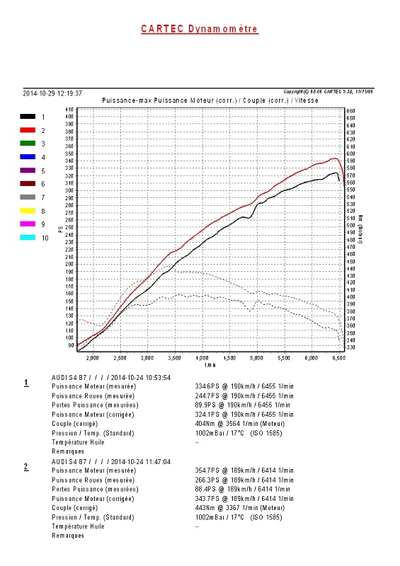

Bonjour à tous,
Après tant de temps à attendre, je vous tiens au courant directement de chez Ksf.
Il y a 2 jours titine sortait d'une grosse révision de chez Audi laxou. Je ferai un post pour ce concessionnaire, que du positif dailleurs.
Verdict, elle est en très très bon état. Cool! Voilà pour la visite du docteur. Lol!
Maintenant le chirurgien.
J'arrive à Ksfmotorsport, dur de trouver car toute petite façade.
Dedans, que des audi, à part une Léon que semble être une cupra.
Dont une S3 avec des durites si grosse que mon point fermé peux passer.
Pour son premier passage d'origine avec la ligne posé, la courbe monté à .... 324cv.
Plutôt rassurant.
Modifié par CyrilGT
On arrive à un 338 cv.
Plutôt content du résultat. Presque la puissance annoncé par audi sur le papier.
Modifié par CyrilGT
Pour le ressenti, je ne vois pas la différence en puissance pure. Par contre, le couple est présent plus tôt, donc elle relancé mieux.
La ligne ronfle bien. J'ai une resonnance entre 1600 et 2000 tr/min, lorsque jaccelere. Sinon c'est très très raisonnable.
A voir après filmé de dehors.
On attend la vidéo... :icon_razz:
Alors voici des news.
Tout d'abord les courbes avec ligne posé et ensuite ligne + reprog:
Au final, je passe a 343,7 cv pour 443 Nm.
Vraiment content du resultat!
En plus, que ce soit Audi ou KSF, ma titine n'a eu que des eloges!
Meme pour la ligne, aucune vis grippée. Démonté, remonté en 45 min!!!!!
Quand a la vidéo, dur....
J'ai deja une vidéo de la ligne d'origine. Faut que je la travail car trop longue. (Vidéo en dynamique)
Pour la nouvelle ligne faut que je la fasse. :D
