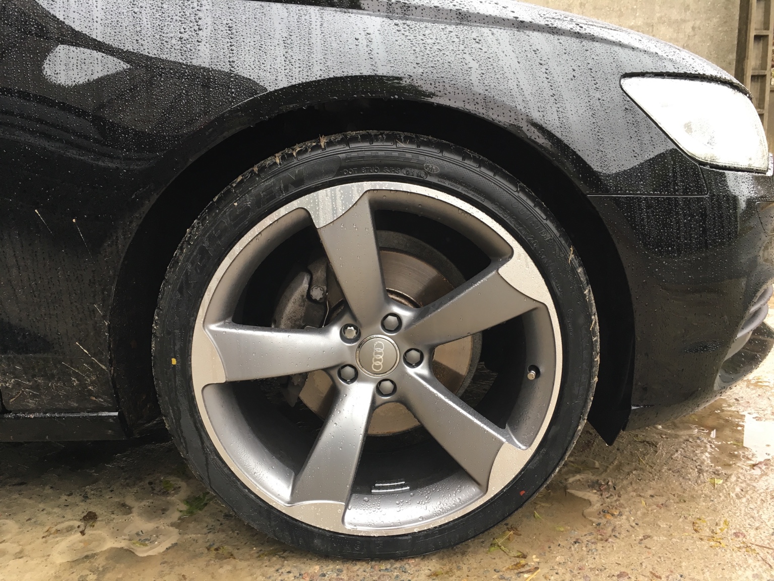

Les jantes Rotors sont magnifiques...
Elles ont pas le même ET que les origines car en photos elles semblent être concaves comme les jantes des RS5 ? C'est un effet d'optique ou elles sont concaves ?
:))) félicitations ThierryS

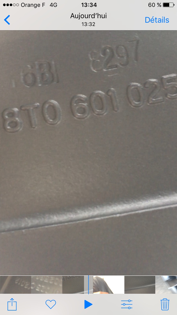

tu as l'oeil. En réalité le mec qui me les a monté m'a dit " en regardant vos jantes je me suis aperçu qu'il y avait à l’intérieur un numéro type audi et qu'il y avait des anneaux qui ont été poncés. En relevant le numéro et en cherchant un peu, le numéro correspond aux jantes d'audi RS5 :)) 9J 20". effectivement elle sont concaves
J'ai de gros doute
le déport est complètement different de celui d'une A6.
Sur RS5 les jantes ont un déport de 26 contre 45
Avec l'augmentation de la largeur ça veut dire que la jante est deportée de plus de 3 cm vers l'extérieur. Ca commence à faire.
Par ailleurs, RSquattro a indiqué à plusieurs reprise avoir fait des tests sur A6/A7 et qu'il n'est pas possible de monter les jantes avec ce déport il conseille de rester au maximum sur un ET 35/37.
Oui c'est effectivement bien la référence d'une jante de RS5
Mais CP correspond aux jantes entièrement couleur Alu.
Mais souvent sur le moule il y a les 2 références car la tienne est poli et anthracite c'est donc une CT.

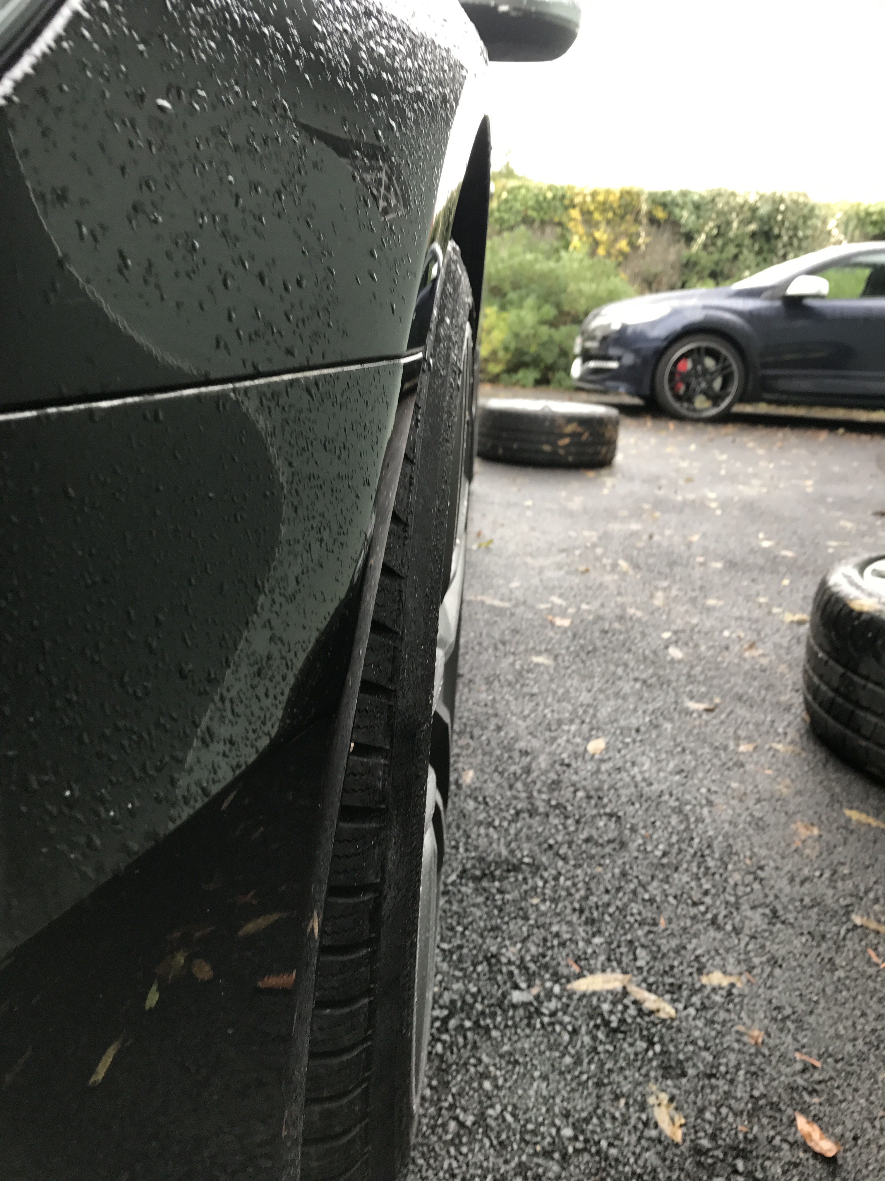

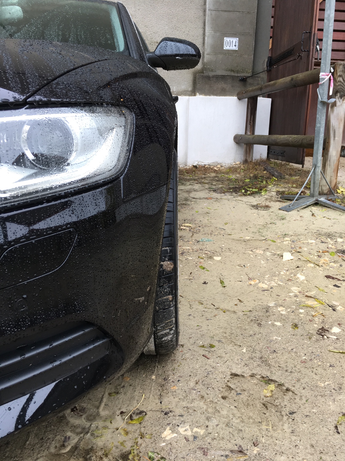

Ca ne touche pas l'intérieur de l'aile? y a beaucoup de place? la roue sort de l'aile? Tu peux nous faire une photo?
Je suis un peu dégouté si ça se monte sans soucis, car lorsque j'ai vendu ma RS4 B7 j'ai remis les jantes 19' d'origine et j'ai revendu les rotor 20' de RS5 qui étaient dessus car justement d'après le forum c'était pas possible trop de déport... j'ai meme pas pris le soin de faire mon propre test alors que j'avais les roues dans le garage...
Ca dépend aussi du châssis peut être. Tu as une business line donc un châssis identique à l'ambiente qui est le plus haut chassis, peut être que ça passe pas sur les chassis sline ou suspension pneumatique comme la mienne....
Apres élargir les voies de près de 7 cm ça commence à faire pas mal pour les roulements notamment. J'avais regardé cet éléments avant de passer le pas pour des jantes A7/A8 qui déplace la roue de 2 cm vers l'extérieur. Mais les références des roulements sont identiques sur A6 et A7 4G hérité de l'A8.
Ok super renseignements. Je te fais des photos tout à l'heure.

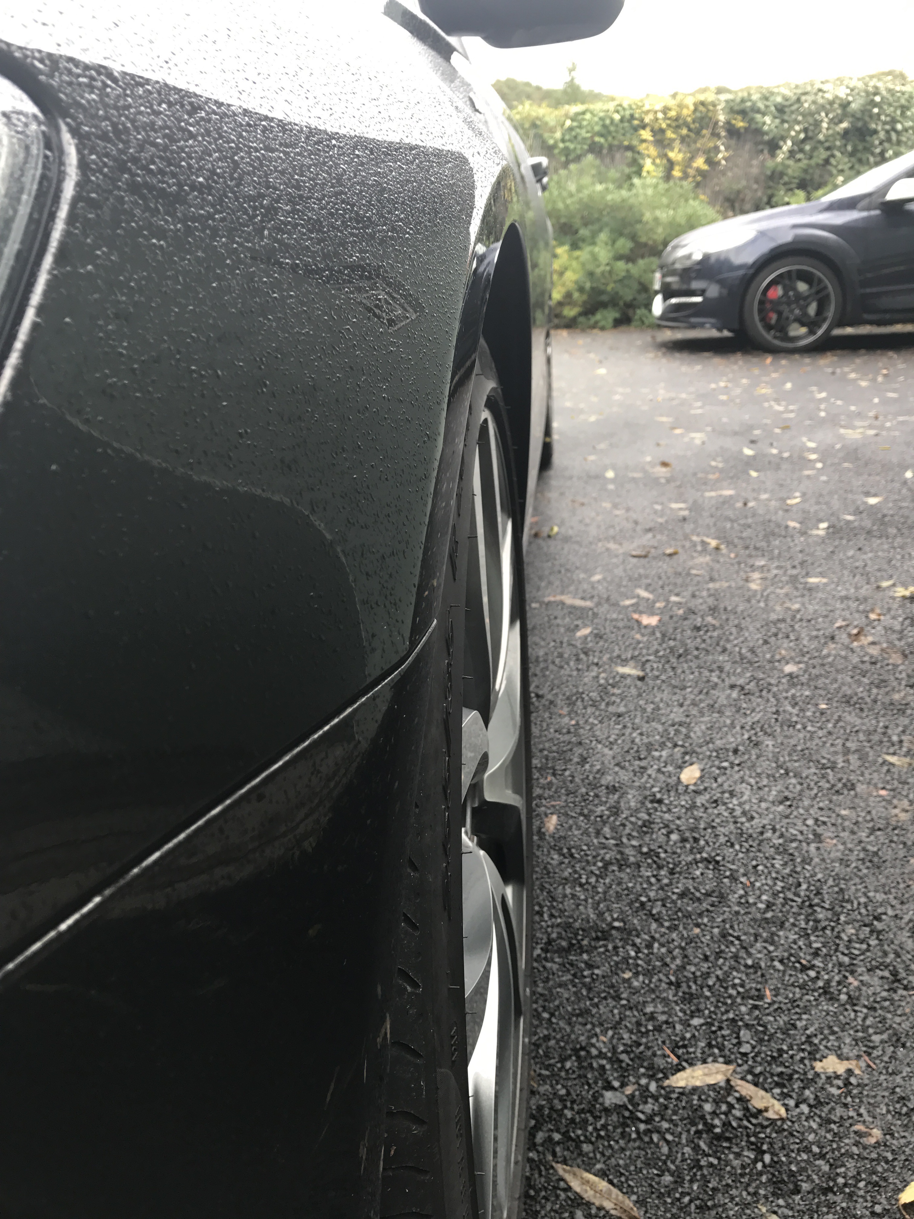

J'ai changé mes roues cet après midi.
On voit bien la différence.
8,5' ET 45
9' ET 37

Bonjour, si je peux me permettre, je trouve que les jantes LD dépassent trop, il n'y a plus le rendu d'origine. Je suis content que tu ai mis une photo car je me posais la question sur ces jantes donc j'ai la réponse. Ca n'est bien sûr que mes goûts et avis, ta voiture est très bien et tu en prends grand soin.
Bonne route
C'est quoi ET les jantes actuelles?
@tintou: c'est du 29. :)
@camilleb8: il n'y a pas de soucis tu as tout à fait le droit de donner ton avis (et heureusement :) ) surtout que tu ne dois pas être le seul à penser ça. Effectivement ces jantes sont plus concaves que celles d'origines. Ca sert à ça aussi le forum ;) Shreck a mis aussi deux photos avec deux jantes différentes ce qui très intéressant pour se donner une opinion des différentes tailles.
