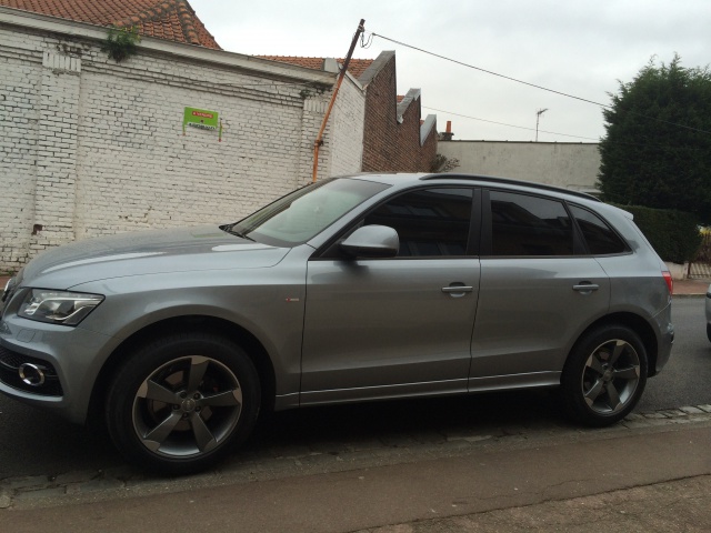

Voici ce que ça donne sur mon Q5
Mais on aura quand même besoin des rideaux suivant le soleil du Sud ;)
Pat
Merci beaucoup ! C'est du prestige 25 partout ?
Merci bien. Effectivement ça semble bien.
Donc prestige 25 partout c'est ça ?
Tu en aurais une de l'intérieur stp ?

@Npir, de l'intérieur je dirais que le glastint laisse moins passer la lumière mais c'est assez proche, le fait que le pare brise soit situé à l'avant (logique...) donc plus près des vitres avant rend la comparaison difficile.
Concernant l'efficacité contre la chaleur c'est assez flagrant entre des vitres teintées et des vitres non teintées, on ressent moins la chaleur des rayons du soleil.
Pour le 35 mon propos était de dire que de l'extérieur en plein soleil j'avais l'impression quand je regardais mon véhicule que les vitres n'étaient pas teintées, tellement cette teinte est claire.
@cvdh : Merci pour tes explications
Je confirme que 35 serait une perte d'argent car en plein soleil on dirait que ce n'est pas teinté.
Quant au 25 selon l'angle du soleil c'est limite, mais aller en dessous faut vraiment voiture de marlou.
Pour l'intérieur comme déjà dit il suffit d'ouvrir la vitre à moitié pour se rendre compte de l'effet du film.
Le but de l'opération est de protéger les occupants du soleil tout en conservant une bonne visibilité notamment de nuit de l'intérieur vers l'extérieur.
La transparence vu de l'extérieur n'est pas le souci premier.
Même si un léger teintage fait classe.
Ces films sont conçus de manière à filtrer moins de l'intérieur vers l'extérieur que l'inverse.
