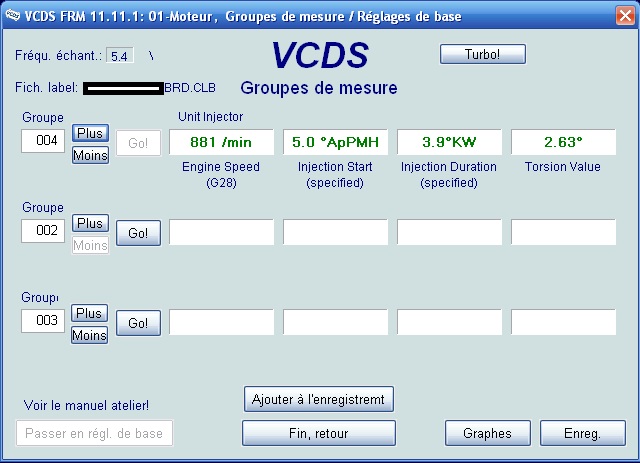

voila j' ai fait un diag groupe 4 ce matin qu'en pensez vous ? cela m 'a l air correct ?
le voici donc sous pdf
par contre cela n' empeche pas mon ralenti de varier de 15 tours en moyenne mais vrai aussi que je ne trouve pas qu'elle tremble : juste ce frissonnement ................
vcds synchro.pdf
Modifié par tartine
Parfait ton angle de synchro des arbre a came est bien à 0, c'est le top.
Tu n'a aucun probléme pour moi.

je voulais savoir si quelqu'un serais m'expliquer les données de vagcom VCDS dans le groupe de mesures group 4.
Il y a 4 cases et je souhaiterais savoir à quoi sa correspond et quelles sont les bonnes valeurs à avoir.

Hello, moi aussi je suis touché par le phénomène : Odeur d'échappement qui pique, ralenti instable à froid, démarrage difficile.
Voici les valeurs relevé sur mon a4 170 quattro du groupe 004 :
Apparemment l'angle synchro serait mauvais... J'attends encore quelques réponses sur vag-technique et je crois que je vais emmener ma belle chez VW pour faire corriger ce réglage d'ici peu.

Voici mes mesures
En sachant que j'ai fait moi même ma distrib il y a 2 ans avec toutes les piges nécessaires !!!

Ta valeur de torsion value est un peu haute, le mieu moteur chaud est d'être a 0 voir 0,5.
Donc il te faudrait desserrer les 6 vis des AAC et tourner le vilebrequin de façon que ça avance l'avance a peine de 1mm même pas.

je ne sais pas si un ralenti peut être stable à 100 % : avant on avait pas de valise pour controler au tour pres !
dans mon cas en etant à zéro au groupe de mesure 4 cela n'empeche pas mon ralenti de varier de tps en tps de 15 à 20 tours que je l abaisse ou pas : ce qui entraine un frisonnement mais je n' appelle pas cela " trembler" !
Oui nous par contre il tremble au point que ta l'impression que le moteur est malade qui donne pas envie de l'acheter.
Et pour les autres valeurs tartine du groupe 4 tu est a combien?
