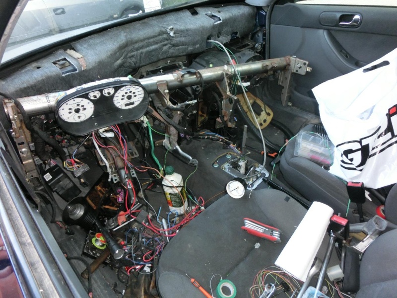

photo de la dégradation

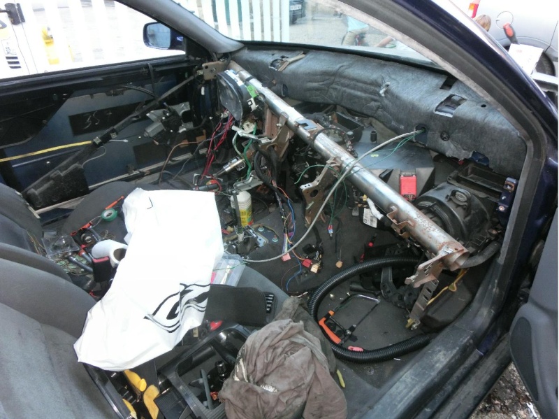

photo du démontage
le but est de refaire ce qui a été exploser et continuer ou je me suis arrêté...
nemann: complètement exploser ainsi que le capteur de puce d'anti-démarrage
remède: créer un système de démarrage "Rally"

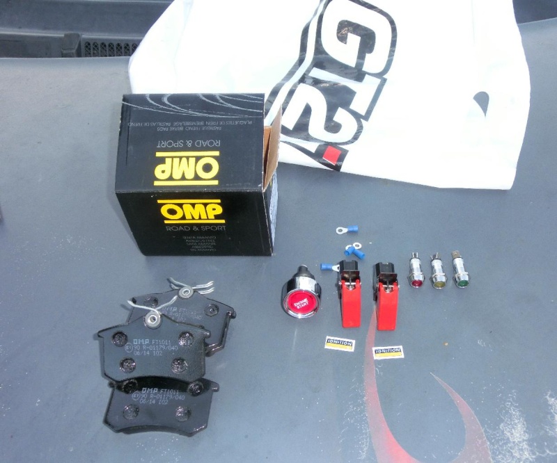

procédure: extension du cablage pour enmener le tout devant le levier de vitesse en respectant un minimum le code couleurs (pratique en cas de besoins) création d'un nouveau système d'anti-démarrage en récupérant les pièce de celui d'origine (photo a venir) pièce nécéssaire 2 interrupteur encaissant un ampèrage de 40A sous 12V, 1 bouton poussoir pour le démarreur et des voyants que j'ai prix de 3 couleur différente V,J,R!!

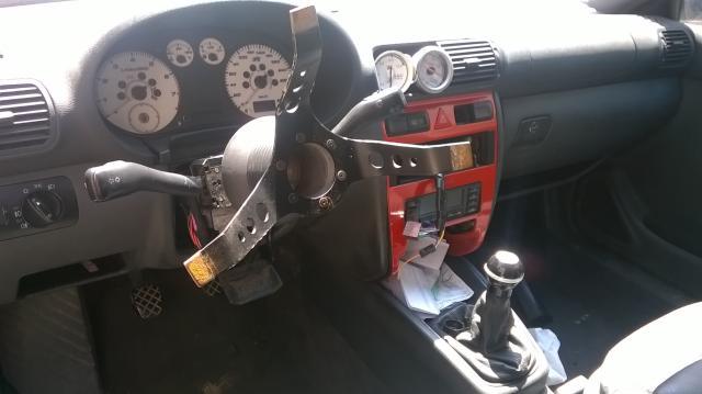

le volant : exploser lui aussi remède......... ba heuuuuu le changer!! je reste dans mon délire du tulipé et j'y ajoute un moyeu excamotable car celui ci jouera un role important dans l'anti-démarrage grace a une platine avec 2 boutons poussoir incorporé!!
airbag suprimé coté passagé pour incorporé 3 mano fantome et le radiateur de chauffage est à changer!!
tant que je suis dèrrière je répare les gaine que le temps exquinte et ressoude les fils couper par la pilleuse

je bloque a l'intèrieur du au pièce qu'il me manque!!

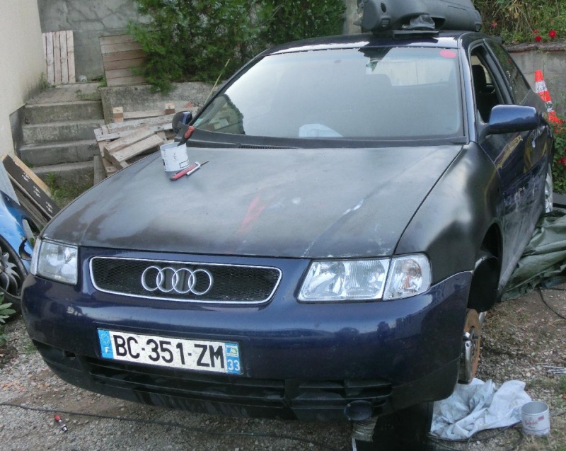

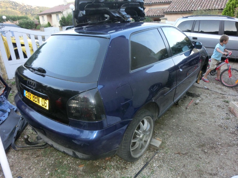

photos des pièce déja là et du remontage des ailes neuve male arr, cligno....
pour ceux qui ont suivit le début du post avoué quelle a meilleur mine extèrieur lol
plaquettes de frein Arr OMP et les interrupteurs pour la platine de démarrage maison

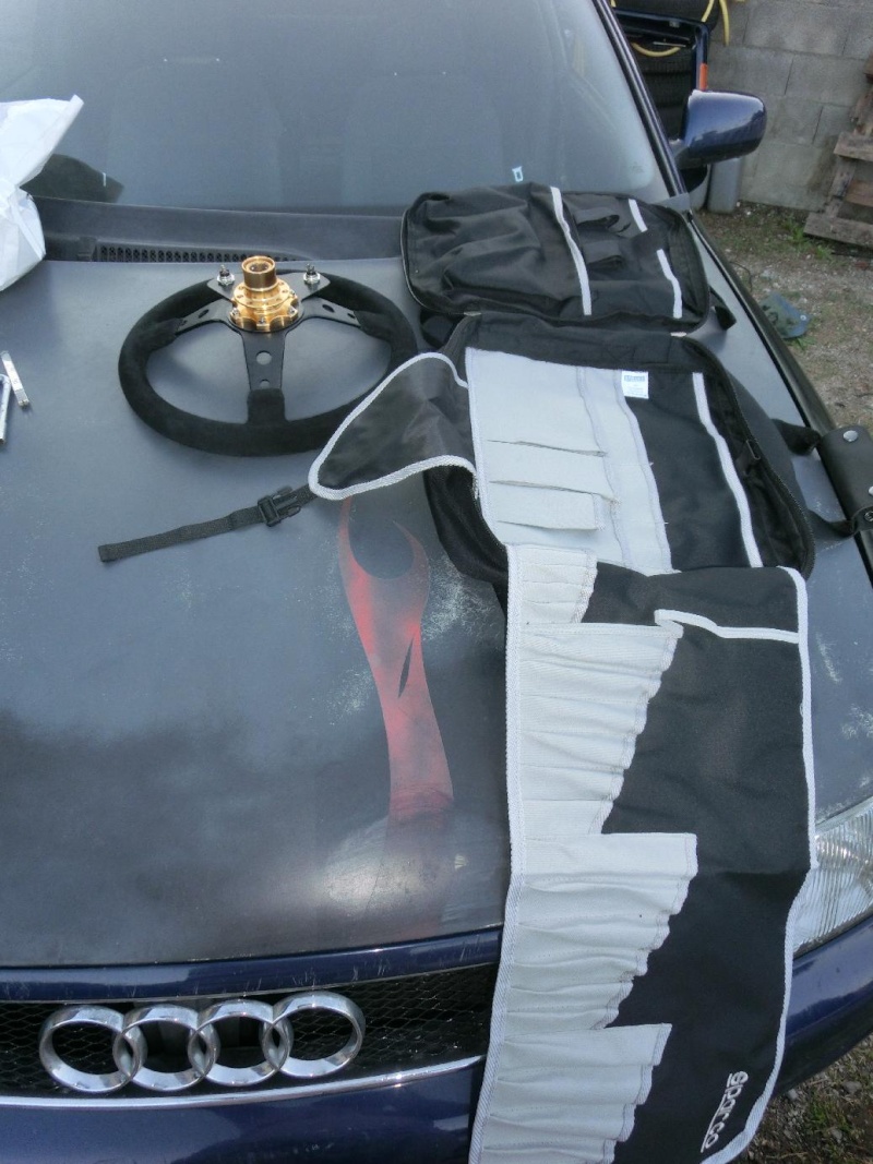

volant sur moyeu et sa platine et trousse a outils sac a dos sparco pour pas avoir l'aire trop bizard quand je fait les course avec le volant a la main!! MDR fallait voir la tête des gens dans mon bled pommé de l'aveyron!!

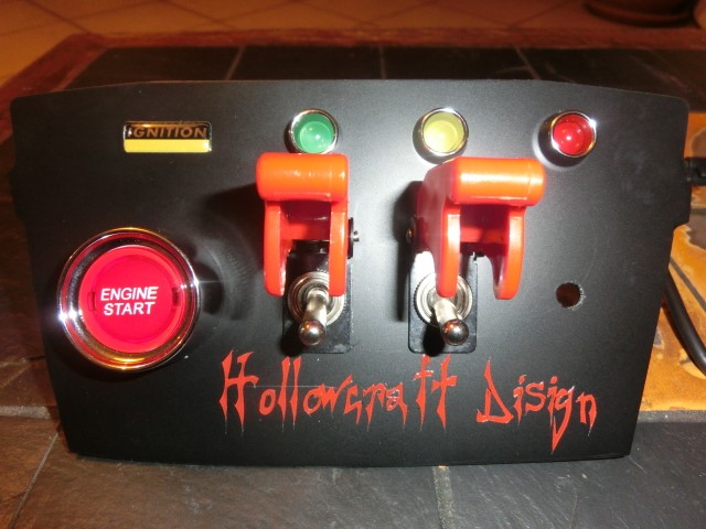

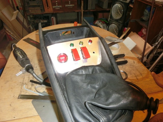

voilà alors la platine de démarrage maison est fini avec la participation de mes assistants personnel ;p
pas à pas.... img1: console nue...img2: gabarit carton... img3: plaque alu découpée et finiollée
img4: perçage des emplacements interrupteur et LED... img5: perçage du passage de fil... img6: perçage et mise en place des manos a la place de l'airbag
platine de démarrage rally fini!!
un bon néttoyage avant mise en place et ce sera au top
Beau boulot effectué. Malgré que point de vue esthétique je suis pas fan respect pour le taf.
Je trouve l'integration plutot bien réalisé !
Je doit avouer que j'avais du mal a voir où tu allais mettre tout ca ^^
Bravo :) reste plus qu'a tout installé en lieu et place ;)

dit moi par rapport a quoi exactement STP... je prend toute les critiques et si jpeut amélioré grace une idée extèrieur sa m'interresse aussi ;)
sinon plus qu'un petit coup de peinture noir et rouge sur les plastique pour tout accomodé a ma console central et sa sera big love!! XD
Juste que la plaque en alu brute fait un peu tuning/rallye. Pourquoi ne pas la peindre en noir pour qu'elle se fonde mieux dans la masse ?

très juste!! j'y est pensé aussi, a dire vrai la premiere plaque que j'ai fait été noir mais je me suis loupé sur la forme de découpe pour l'intégrez a la console!! donc plus de plaque noir!!
le soucis de la peinture sur aluminium c'est quel a tendance a vite s'éraflé!! donc je pense la laissé alu brute!!

Quels fonctions de prévu pour les interupteurs? :)
le petit trou a droite de la platine est pour l'interrupteur de marche forcer des ventilos
l'interrupteur aviation de droite est le contact
l'interrupteur aviation de gauche est la pompe de gavage et l'activation du gros poussoir du demarreur

héhé!! jai suivit tes coseils afont90!!
mais j'ai utilisé le noir matt de mes jante et le rouge du moteur pour signé mon jouet!! le covering m'aurait fait redécouper les fente dans la console qui récptionnera la platine au risque de l'endommagé!! mais l'idée était + que bonne!!
a vous de dire!!
la peinture a jante est conçu pour l'alu!! je suis épaté de la couvrance et de la résistance après seulement 2 couche!!
pour la signature j'ai dessiné au crayon papier sur le scotch de marouflage puis je l'ai découpé au scalpel!! peinture 3heure de boulot!!
