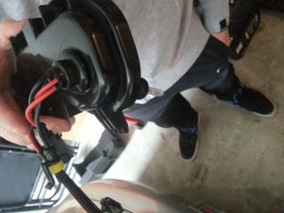

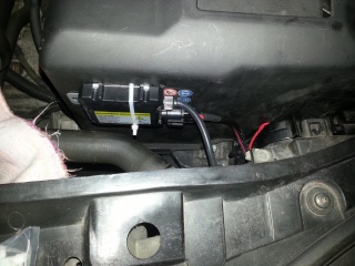

Côté lave glace je l'ai fixé avec un grand riselant sur le capot derrière l'optique. Y a un tunnel ou passé le riselant.
faut juste prévoir un riselant des que tu veux ouvrir l'optique ...
  • Réponses 803
Encore mieu :)
Bon demain je vais acheter ces rislans peut etre que je me ferai moins ch** a fixer ce ballast.
Prévois des grands ^^ 30 cm au moins je crois...
Au pire je les mettrai bout a bout mais jesserai de trouver sa merci ;)
En allant acheter les rislan ce matin :ninja:
Reception d'un autre colis ce matin montage imminent ...

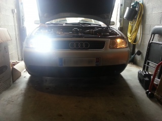

Voila c'est monté, on a mis 2h30 pour tout faire positioné les ballast est vraiment chiant en fait ^^
Je vous detaille pas comment j'ai fait les trous dans le cache feux parce que il y a beaucoup de manoucherie(s) derriere :ninja:
La suite en photo :

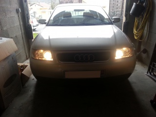

Vraiment content de cette modif pour pas cher :)
A venir, les veilleuses led, c'est vraiment choquant la difference avec les xenon. :icon23:
Modifié par Ikni
Impecc, ta tombé la batterie ?? pour ça que tu as mis autant de temps...
Pour les veilleuses j'ai cherché un peu tout a l'heure et ça me gave d'attendre que ça arrive de chine, mais sinon c'est 2 fois plus cher en france... comme d'hab ^^
Modifié par replay69
ah les xénon ! la d'accord ;) c'est dingue comment sa peux rajeunir =)
Oui j'ai tomber la batterie, l'ampoule ne rentré pas sinon :/
Pour les veilleuses sur la bay regarder sur proled peut etre qu'il ont quelque chose, j'ai vu leur kit interieur led a 30€ par rapport a led perfs 70€ ...
C'est vrai que sa rejeuni, on la sent toujours dans le coup la mamie ;)

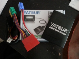

Sinon j'ai également monté mon yatour, tres bon produit ça a l'air de bien marché et tout de meme bien moin cher que le Xcarlink.

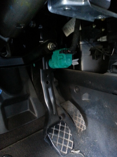

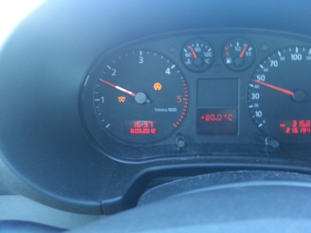

2) Cet apres-midi je prend la voiture, au bout de quelque kilometre je remarque que le voyant de préchauffage clignote,
je m'arrete et la le voyant esp s'allume également.
Donc j'en appelle a vous, pour le voyant de pré-chauffage c'est la contacteur de frein, demain je file chez VW
Mais je seche pour le voyant esp, des idées ?
Quel est le rapport entre le voyant de préchauffage et le contacteur de frein?
http://forums.audipassion.com/topic/100214-tuto-changement-de-contacteur-de-pedale-de-frein/
C'est mon pere qui ma mis la puce a l'oreille.
Mécano depuis 35 ans chez citroen il a eu une leon 1M avec ce problème dernièrement et Seat lui a confirmé le contacteur de frein lors du clignotement du voyant de préchauffage et apres remplacement probleme résolu.
C'est bien cela pour le voyant j'avais déjà eu le coup, par contre pour l'esp je ne sais pas mais je crois avoir déjà lu le prob sur le forum.
ESP ? ça peux etre un capteur ABS qui merde.
Pour le voyant esp je l'ai eu sur ma 8l, c'était mon boîtier entre le volant et les commodos qui était hs.
Enfaite c'est le calibrage de position droite du volant ce boîtier.
Je l'ai changer, j'ai recalibré la position droite avec vag com et puis voilà :)
Je pense que tu doit avoir ce problème, après ça se peut que ce soit autre chose.
Bonne recherche
Merci de vos reponse, pour l'abs je ne pense pas sinon le voyant de l'abs se serait declancher et aurai ensuite entrainé l'esp.
Sinon j'en ai parler a mon pere de cet esp, il est persuadé que le contacteur de frein y est pour quelque chose et que tout va rentré dans l'ordre une fois celui-ci changé.
Je suis un peu septique mais j'espere qu'il a raison ^^
Je vais commencer par remplacer mon contacteur de frein et on avisera par la suite pour ce fameux boitier mais cette histoire me fais un peu peur a cause du vag com vu que je n'en ai pas et je ne conné personne qui en a un dans le coin :/
Bon aujourd'hui je me suis occupé de ce capteur de frein,
Avat meme de commencer le demontage en rentrant la voiture dans le garage le voyant d'esp ne s'allumer deja plus et il ne c'est pas rallumé depuis donc ça je sais pas ce que ca pouvait bien etre.
Par contre le capteur de frein meme apres demontage nettoyage et remontage, quedal il etait vrement nické,
donc direction VW Figeac et miracle, piece dispo 14€.
Remontage et tout nickel.
La nouvelle sonde bien plus grosse que l'ancienne, on voit l'evolution de VAG dans le temps afin de la rendre certainement plus fiable.
