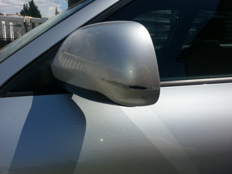

Prochaine etape, ca serai de m'ocuper de mes coque de retro qui sont frotté je sais pas comment faire pour ca :/ des idée ?
Photo de tes rétro ? A voir si un lustrage suffit ou peinture...
J'ai pas de photo j'en ferais
Mais il le lustrage de suffira pas la peinture n'y est plus ...
C'etait surtout pour savoir quelle solution serait la mieu peinture, plastidip, ou autres et surtout la couleur, parce que jarriverai jamais a trouver la couleur Audi :/
Tu peu aller chez AD il font des bombe de peinture sur mesure. Tu leur donne ton code peinture et il te font une bombe...
un coup de ponçage / mastic si nécessaire, apprêt, peinture puis vernis ;)
Ou chez Audi tu peux également acheter des bombes a la couleur de ta voiture.
Ca c'est interessant et niveaux tarif vous avez une idée ?
Voila la photo, le polish ne risque pas de faire grand chose malheureusement ;)
Le polish c'est mort... mais ponçage au fin et peinture.
niveau tarif je sais pas mais ça doit rester peu cher. Genre 20 euros la bombe ça serai le maximum acceptable pour moi...
Ok j'irai faire un tour, je trouve pas vraiment d'info sur internet ;)
Seulement ponçage et peinture ou ponçage appret et peinture ?
Je te conseille de mettre de l apprêt... tu sera sur que ça ne détour pas la ou tu as poncer...
Poncer en respectant la gamme. Jamais plus de 100 entre chaque papier : exemple, 150, 240, 320, apprêt et séchage, 400, 500, peinture séchage, vernis....

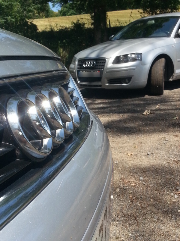

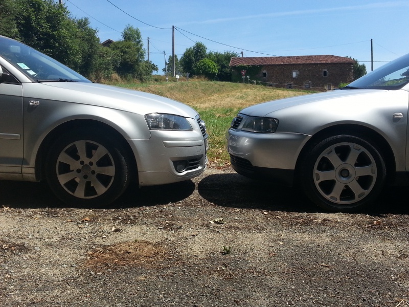

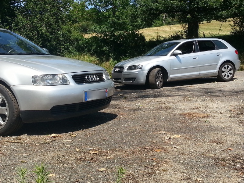

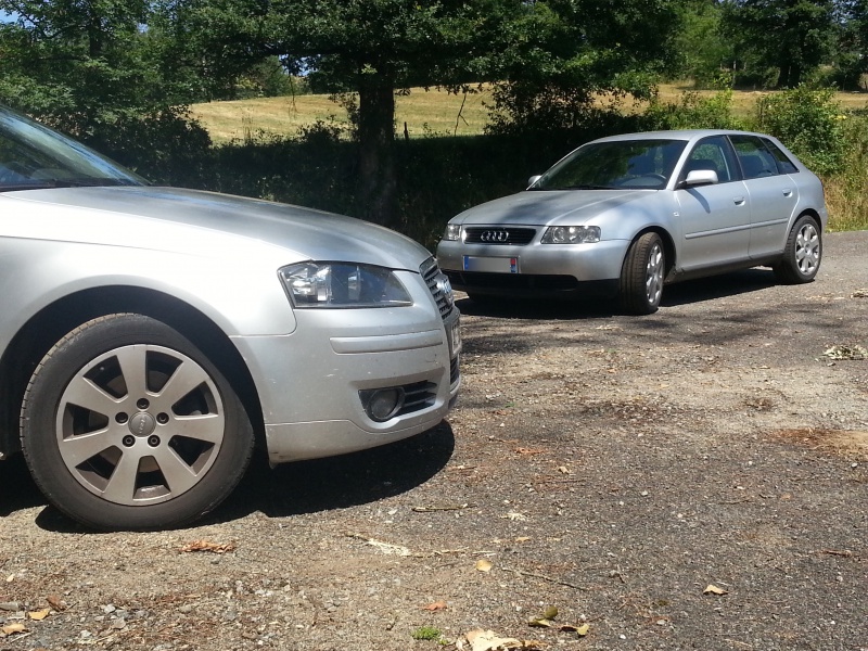

Sinon un pote est passé avec une 8p du coup j'ai fait quelque photos :
Meme avec le poids des années, je l'aime ma 8l :malelovies:
Pas mal les photos !!!
J'aime bien la troisième.
Ya pas à dire. La 8L déchire !!! Elle a besoin de quasi rien pour être mortelle comparé au 8P. ..
Avis perso en 5 portes ça se vaut. Je ne suis pas un grand fan de nos 8L en 5 portes. Mais c'est claire qu'en 3 portes il n'y a pas photo. Au début je préférais les 8P mais avec le temps La 8L a une meilleure gueule.
Pas jojo les sportback 8P ^^'
Merci !
Pour les photos, je fais avec les moyen du bord c'est a dire mon portable.
L'ideal serait un reflex :/
Pour ce qui est du 8L VS 8P, j'aime beaucoup les deux, mais la 8l est mieux ;)
D'ailleurs je viens de voir que la SBK à le capot légèrement trop bas ...
Franchement j'aime pas la 8p , lol sympa les photos :)

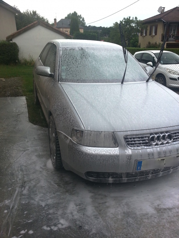

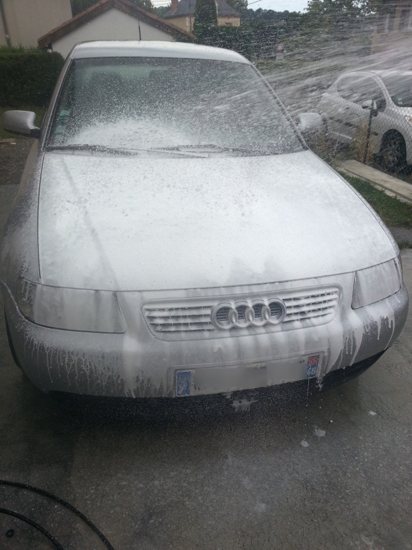

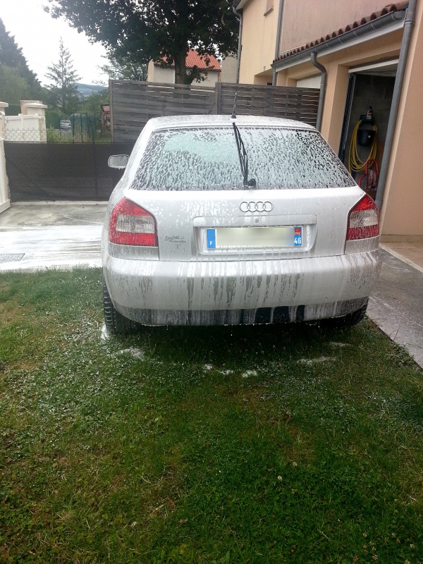

Bon j'ai attaquer avec cette fameuse foam lance ;)
Voila le rendu, on en avait parler sur le sujet de falken.
Et le rendu apres avoir fini le tour de la voiture :
Sympa ! Si la mienne était en meilleure état je l'aurais aussi fait.
La mienne est loin d'etre en bon etat..
J'ai des rayures profondes moins profondes, des partie de crosserie enfoncé avec les rayure dessus ect ect ...
Mais je me dis que si je fais ca je pourrai attenuer l'ensemble, vu qu'une peinture complete n'est pas envisageable financierement :/
Non j'ai pas frotté, il me semble n'avoir jamais lu qu'il fallait frotté ^^
Dans me souvenir le foamer sert au pré-lavage donc tu l'applique et du l'aisse s'écoulée tout seul puis rinçage .
Il permet de décollé la crasse.
C'est apres que tu "frotte" au moment du lavage avec shampoing et technique des 2 sceaux.
Je pense etre dans le bon, Kev confirmera. ( ou pas :D )
D'après je recherche que j'avais effectué oui c'est ça Ikni.
Et depuis le temps que je veux m'acheter un Karcher et un foam lance je vais peut-être me lancer ...
Oui le Foam lance sert au pré lavage donc avant le lavage manuel au gants.
on voit que la mousse est moins épaisse mais il me semble qu'il est moins cher que les autre non?
