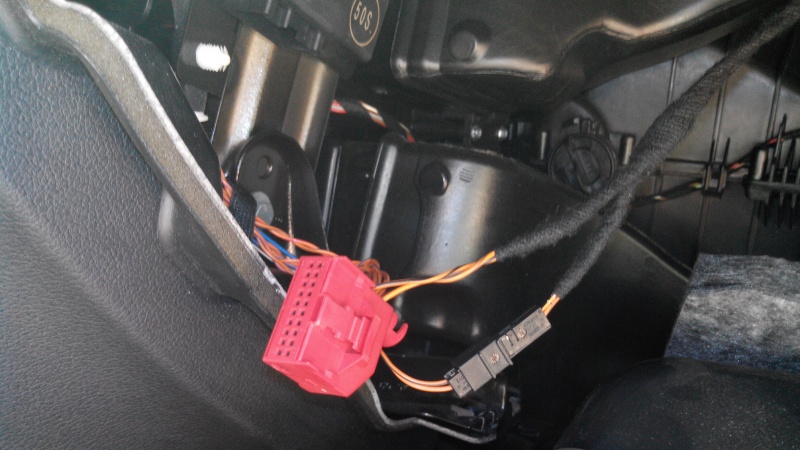

J'ai démonté ma boîte à gant histoire de vérifier la connectique qui a été faite au niveau du CAN bus mais je ne suis pas parvenu à ouvrir ce boîtier rouge du connecteur (et n'ai pas voulu forcer non plus pour ne rien casser).
Quelle est l'astuce ?
Et comment vérifier que les bons câbles ont bien été branchés au bon endroit et pas de manière inversées ?
La photo de mon installation donne ça (si jamais ceux qui ont l'ESS peuvent y voir une erreur) :
D'avance merci pour votre aide.

Une erreur de connexion est effectivement possible. J'ai fait la manip il y a plus d'un an, franchement je ne me rappelle plus comment j'ai ouvert le connecteur A2 mais ce n'était pas compliqué sinon je m'en souviendrais !

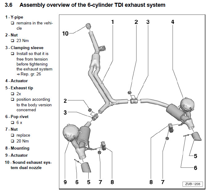

L'ESS (pour Engine Sound System) est le système que j'ai décrit depuis le début composé :
- de 2 actuateurs type "HP à membrane" dans chaque silencieux d'échappement
- d'un calculateur (J525) de gestion connecté au bus CAN propulsion (de manière passive, en lecture des trames seulement)

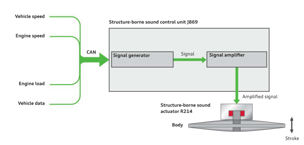

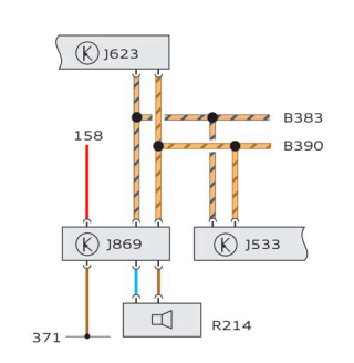

Le Sound actutator est un système monté depuis 2012 sur plusieurs véhicules du groupe VW (y compris Audi) qui permet de simuler le son d'un moteur particulier sur l'avant du véhicule. Le système est composé de :
- 1 actuateur (masse vibrante commandée) installée sous les essuie-glaces sur une "patte" rigide reliée au chassis juste sous le pare-brise. Le pare-brise joue le rôle d'amplificateur sonore des vibrations de cette masse de manière à diffuser les ondes sonore dans le véhicule.
- 1 calculateur (J869) connecté également au bus CAN propulsion mais cette fois de manière active. C'est à dire qu'il a une adresse de diag sur le réseau ($A9) à laquelle on peut accéder au VAGCOM.

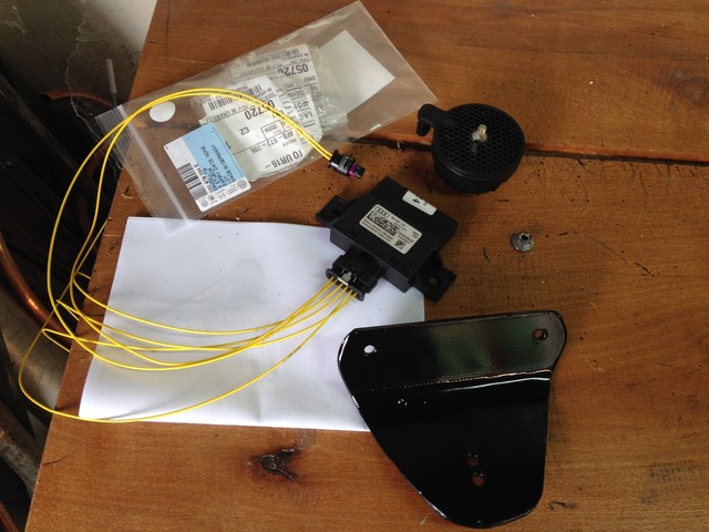

J'ai bien essayé de monter ce systéme sur mon A5 en me faisant une patte et tout et tout:
mais, bien que le calculateur soit bien identifié sur le bus CAN et que les trames qui lui sont nécessaire soient bien là (j'ai toutes les infos que je veux au VAGCOM), il n'émet aucun son car pour fonctionner, il a besoin d'identifier le type de véhicule afin de choisir l'empreinte sonore la plus appropriée. Pour ce faire il communique avec la gateway CAN qui est censée lui donner les bonnes infos.
Or la gateway CAN de mon A5 de 2008 ne connait pas ce calculateur installé bien après (2012) donc elle ne lui donne aucune info et le module passe en sécurité et ne génére aucun son..... voilà donc ce système peut être sympa à monter pour les gens qui ont des caisses d'après 2012...

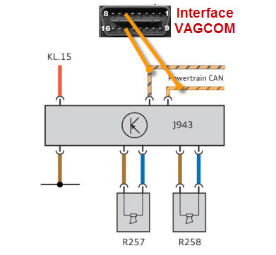

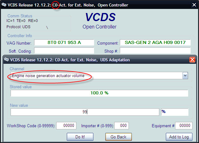

Une petite info pour ceux que ça intéresse j'avais dit plus haut que le control module de l'ESS n'avait pas d'adresse sur le bus CAN et bien c'est faux (enfin en partie...).
En fait lorsqu'on se connecte à la prise OBD avec le VAGCOM, c'est la passerelle CAN (@19) qui autorise ou non la communication vers tel ou tel calculo. Comme sur mon A5 la passerelle est de 2008 elle ne laisse passer aucun message CAN vers l'adresse $C0 or le module de l'ESS est à cette adresse.
En se connectant directement sur le bus CAN propulsion (par exemple au niveau du calculateur moteur), on accède bien à l'adresse $C0 et on peut par exemple changer le volume sonore des actionneurs d'échappement ! Si on met à 0% on les désactive complètement !!!
Dans les "valeurs mesurées" on peut également voir dans quel mode, le module se trouve ! Selon la position de mon ADS,on peut ansi voir ce mode changer de 1 à 3 3 étant la valeur du fonctionnement maxi ! Ca peut peut-être t'aider AudiTIF à voir si tu es dans le bon mode ?

Si j'ai bien compris, toi sur ton A5 tu as l'ESS d'installé aussi mais également l'ADS d'origine aussi ?
Et tu confirmes que cette valeur de 100% qu'on voit sur ton snapshot c'est bien ce que toi tu as vu sur ton A5 et pas une image exemple que tu as choppé sur le net ?
Modifié par AudiTIF
L'info dont tu parlais concernait le calculateur du Sound actuator à l'@
$A9 et pas celui de l'ESS en $C0 mais effectivement il y a le même genre de
réglage de volume sur le calculateur de l'ESS.
Oui mon screenshot date d'il y a 1 heure je mets rarement de scopies
d'autres sites sur mes tutos. Et n'ayant jamais accéder à ce calculateur
les 100% étaient d'origine. Par contre le mode (1 à 3) lié à l'ADS te
permettra de savoir si tu es effectivement dans les meilleurs conditions
pour la restitution sonore. c'est à essayer en tout cas !

Il te faut aller chercher "à la mano" (cad sans brancher l'interface sur l'OBD2) les fils CANH et CANL du bus CAN propulsion par exemple en te prenant en derivation sur le calculateur moteur ou sur le calculo de l'ESS :
Puis tu relies les 2 signaux sur les pin 6 et 14 (CANH et CANL) de l'interface VAGCOM. J'ai fait ça avec des pinces crocos et ça se passe très bien !
bien entendu il te faut alimenter l'interface VAGCOm en mettant :
+12v sur la pin 16
La masse sur les pins 4 et 5
Ensuites tu interroges le calculateur en $C0 comme si tu étais connecté sur la prise OBD2 et c'est gagné !
Juste un détail, lorsque tu alimentes l'interface de diag ton tableau de bord va se transformer en sapin de Noël, c'est normal tu engendres sur le bus CAN propulsion un grand nombre de requêtes mais il n'y a aucun risque..
Lorsque tu auras fini tu fais un clear global des défauts "Clear all DTC" et tout retournera à son état normal.
