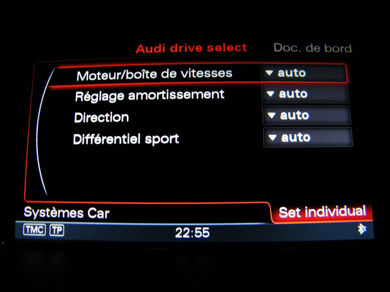

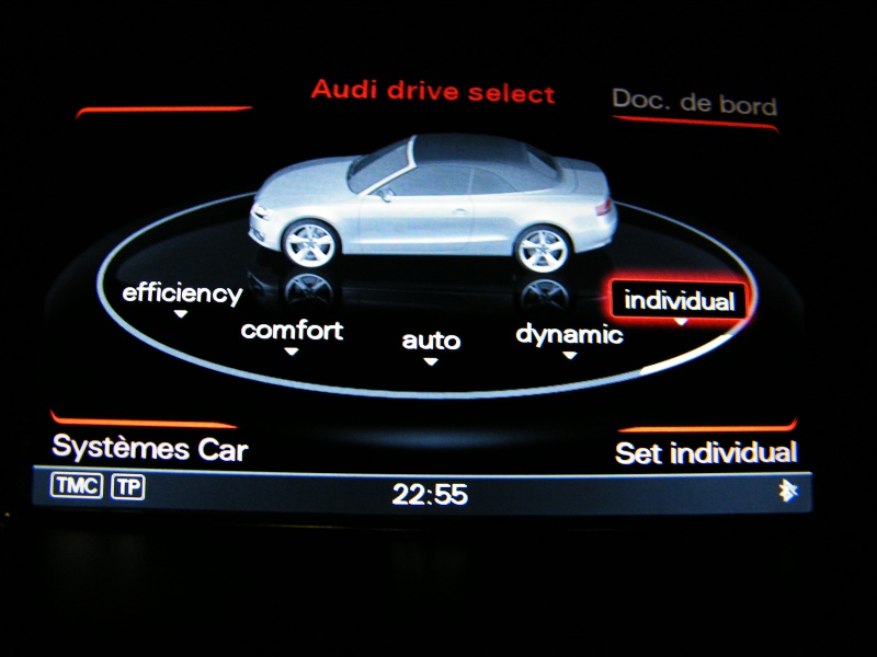

Eh oui j'ai cracker dis moi sur ton Audi drive delect
Dans individual tu as moteur direction
Et as tu échappement ???
je vais aller voir !!! :) :)
Modifié par ruitos
voila pour chez moi :
ça peut aider ??? :) :)
