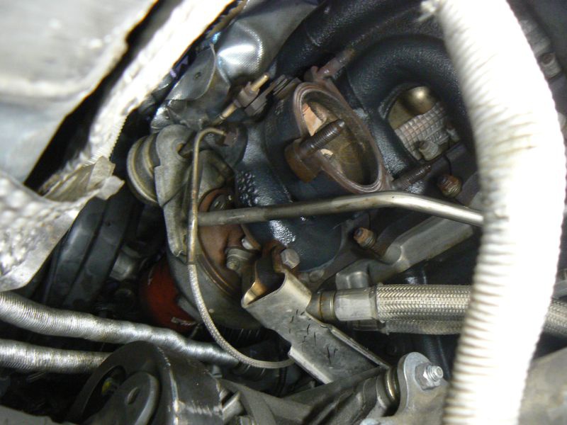

peut etre ne l'avons nous pas sur APY car moi ce support ne me dis rien,quelqu'un aurait une photo?
moi je n'ai pas le treillis de maintien mais apres geo on ne fait pas de circuit,et on tire pas comme des malades,je pense que ça peut largement tenir.
le collecteur de DAN est quasi identique au mien et on sait que le mien ne bride pas les perfs bien au contraire,donc il t'apportera un plus visible pour ton niveau de prépa.
pour moi,GARRETT chez audi et collecteur chez crea et tu es sur de la fiabilité et zou...reprog!

ah moi je n'ai jamais eu ce support sur aucun de mes turbos...

Je n'avais pas non plus ce support sur mon turbo d'origine. Ils ont du rajouter ça à partir des AMK

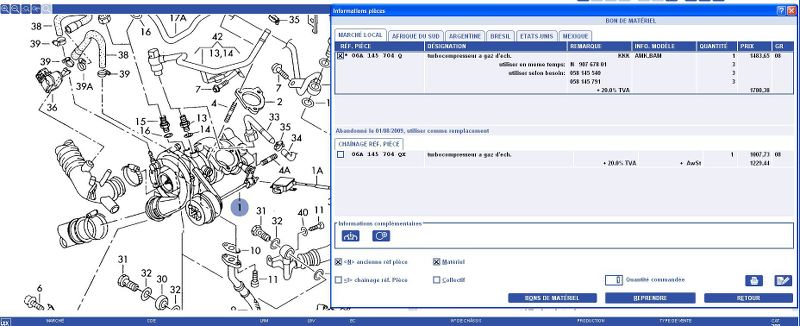

Bon moi j'ai la référence OEM du turbo via etka ...

le ref OEM du turbo pour un BAM et AMK est 06A 145 704 Q

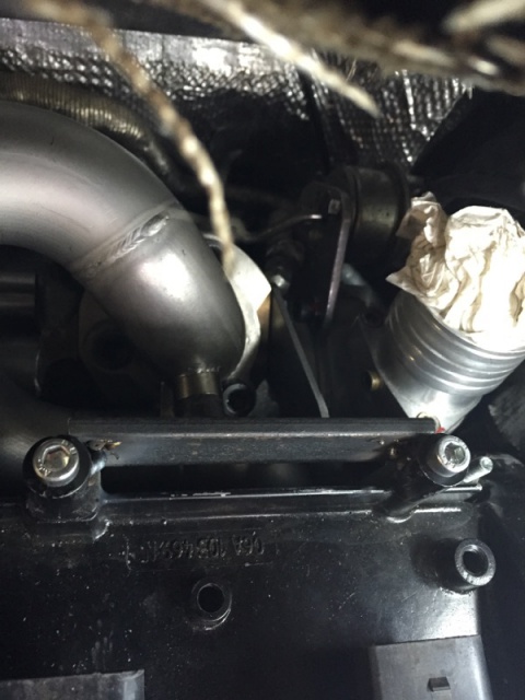

Avec le collecteur de CREA possibiliter de monter le trépied du turbo d'origine ?!?!?

Je ne sais pas si tu pouras monter le support d'origine. Mais sinon dis à Crea de te faire un support "plat" sans remonter depuis le cache culbu de ce type:

DAN merci je vais voir avec CREA , tu leur en as fait part de ton souci avec le trépied ?
