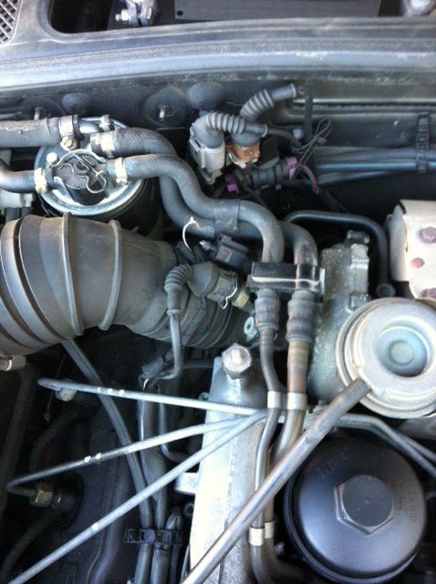

Pour la sonde, je vais essayer de mettre une photo avant la réparation pour que vous puissiez me confirmer qu'il s'agit bien d'un capteur de pression ( si je trouve comment insérer une photo via iPhone ...)

edit: achat VAG effectué + photo avant réparation
Modifié par Horus41
Je laisse les pros me confirmer de quel capteur il s'agit (photo ci-dessus) afin d'obtenir le plus d'infos :icon_confused: .

donc, en premier lieu voici la photo pour identifier le capteur:
Alors, j'ai nettoyé ce capteur et je l'ai laissé débranché pour un essai routier: Résultat, Bip du véhicule me signalant un défaut (pression huile) ((j'attend mon VAG-COM pour obtenir le code)). Je coupe le moteur et rebranche donc cette sonde, le message disparaît.
--> Il est à noter que le véhicule est toujours en mode dégradé avant et après cette manipulation.

La pour le coup je sèche complètement, je n'ai jamais vu cette sonde sur le 1.9 TDI ou alors elle n'est pas du tout placée ainsi. Je laisse les pros du V6 TDI te répondre la-dessus

Je réponds concernant la sonde :
C'est soit le capteur de pression d'huile G10 soit la sonde de température d'huile G8.
Ces composants mesurent leur paramètre respectif sur la tuyauterie d'amenée d'huile du turbo.
Par ailleurs, si le moteur est mode dégradé permanent, l'origine du problème est peut-être le débitmètre. Tu peux nettoyer le capteur G70 du débitmètre dans un premier temps avec de l'acétone. On a déjà traité le sujet. Attention au film chaud du capteur qui est hyper sensible : donc aucun contact mécanique, juste un bain dans un verre d'acétone.

Et pour la photo de la sonde, il me semble que le mécano avait parlé de pression d'huile, à contrario, impossible de me souvenir du code erreur... --> vivement ce VAG-COM pour obtenir plus d'infos (enfin j'espère!!) sauf si j'ai une liste longue comme mon bras...
