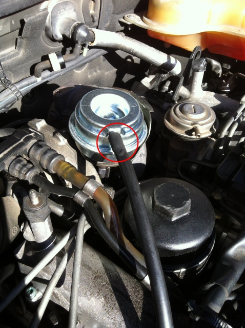

Salut à tous, voici donc un petit tuto pour le contrôle et le remplacement de la capsule de dépréssion sur une A4 B5 TDI 150ch.
Je vais commencer par le controle de la capsule de dépression. Si comme moi vous n'êtes pas beaucoup équipé (en outils,hein):
démarez la voiture et verifiez que la durit de dépression qui arrive à la capsule aspire bien. Pour ce faire, tirez simplement dessus et mettez votre doigt (ou ce que vous voudrez) au bout pour vérifier. (logiquement elle aspire mais ce n'est pas un aspirateur Dyson en 2000W)
Pour vérifier l'étanchéité de votre capsule (sans outils), placez votre bouche (oui oui) et aspirez ou soufflez (si vous sentez une très bonne résistance votre capsule n'est pas HS). A contrario, si comme moi vous pouvez continuez de soufflez comme pour un alcotest, elle est morte!

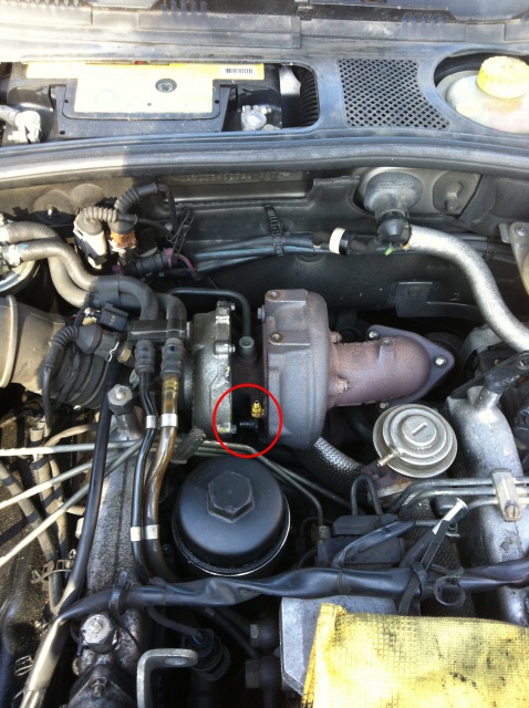

enlever tous les carters de protection moteur et turbo: fait avec clé à pipe de 10
il se peut que les boulons du carter de turbo soient grippés; dans ce cas WD40 et laisser agir...
je n'ai pas pris de photos de cette étape.

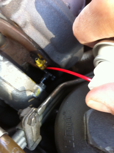

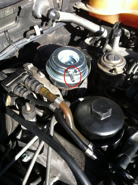

débrancher la durit de dépression: il suffit de tirer dessus

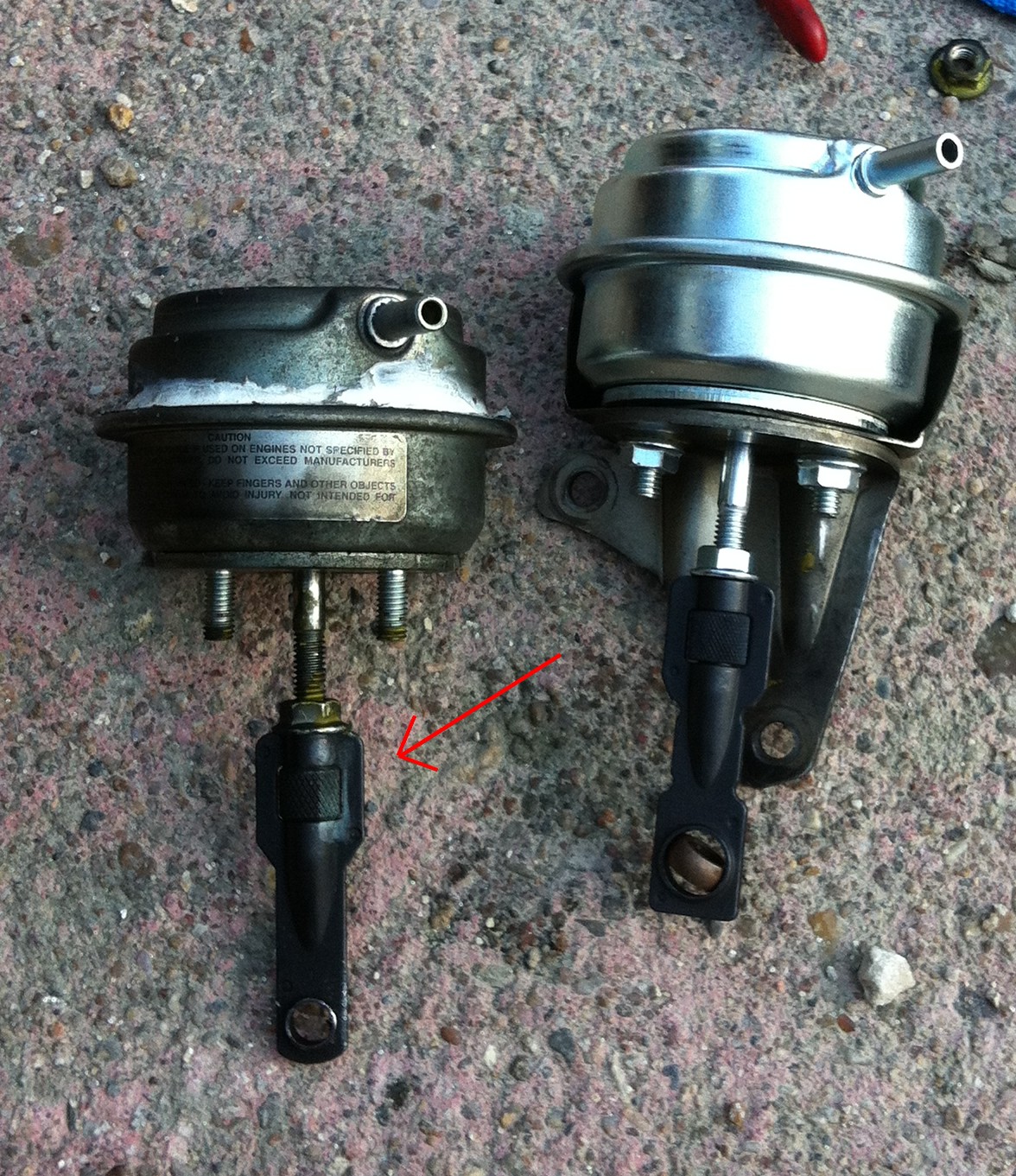

demonter l'ancienne capsule (son support) à l'aide de la clé de 10 à oeil. C'est chiant, on a pas trop de place.
cette photo montre les 2 capsules dont la neuve avec l'ancien support qu'il faut démonter (c'est clair?)

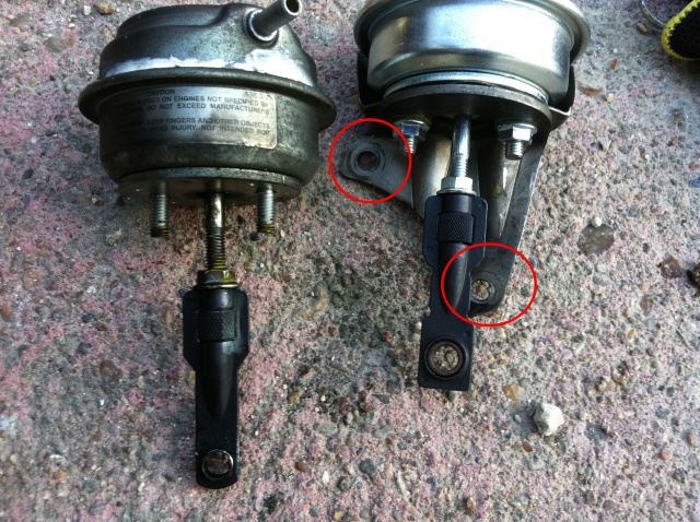

Une fois les 2 boulons de 10 déposés, vous avez accès (ou presque) sur l'axe de la tige qui commande la géométrie variable.
Votre mission, si vous l'acceptez, est d'enlever le circlip qui maintiens la capsule sur l'axe. (sans le faire tomber evidemment).

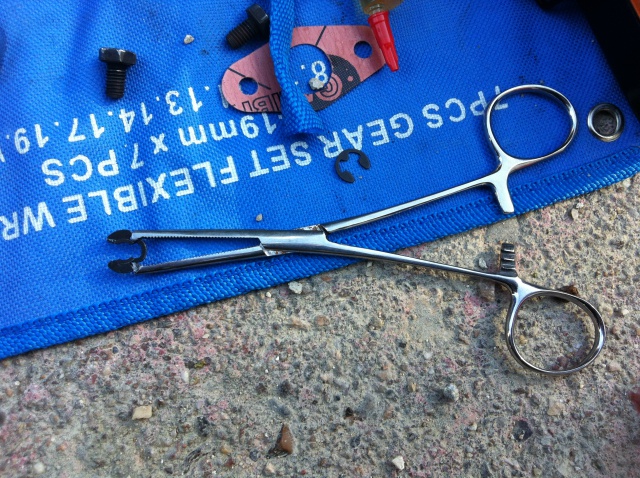

Pour ma part je suis allé fouiller dans la trousse à Pharmacie pour trouver une pince à clamper.
Photo avec la pince et le circlip:
* 5eme
Enlevez la capsule sans bouger son axe, il faut régler la même hauteur sur la nouvelle:
* 6eme
Après avoir ajuster la même hauteur, profitez de ce vide au niveau du turbo pour controler l'axe de la GV (Géométrie Variable), pas de point dur, et un coup de lubrifiant dans tout ça:

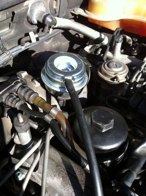

-Enfin n'oubliez pas de rebrancher la durit de dépression.
Photo finish:
