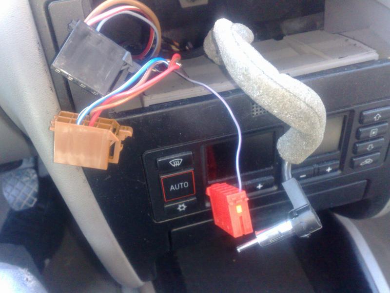

Donc, je fouille de plus en plus dans la voiture, j'avais un problème autoradio, il sautait lorsqu'il y avait trop de basse, problème réglé, il n'y a pas de +APC, seulement un +Permanent. Et il était branché sur du 7V au lieu du 12V, donc j'ai arrangé, ça, seulement voilà.
Sûrement comme vous tous, j'ai 3 connectiques pour branché l'autoradio :
Une avec 8 fils, donc les enceintes
Une avec 3 fils ; le +, le - et un autre, je sais pas ce que c'est :/
Enfin, une 3ème connectique, avec un seul fil, qui amène du 7V, mais à quoi il sert ?! J'ai entendu dire que c'était un fil de caisson/ampli monté d'origine sur certaine A3, étant une voiture d'occas', je doute qu'ils soient encore dedans, mais si c'est ça, où sont-ils, et si ils sont pas là, peut-on utiliser cette prise pour un montage perso d'un nouveaux caisson et nouvel ampli.
D'ailleurs, à ce propos, serait-il préférable, si je n'ai plus l'ampli/caisson dans la voiture, de retrouver un modèle d'origine ou d'en acheter un autre en magasin, savoir si le modèle d'origine suffit niveau qualité.
Je sais bien que ça fait beaucoup de questions d'un coup, mais au moins, tout est dit, enfin je crois :)
Merci à ceux qui pourront me répondre :)

Bah, j'ai pas l'occasion de prendre de photo tout de suite, mais j'en ai trouvé une approximativement pareille.
( J'ai la même chose, avec 8 fils dans la prise marron )

Pour la photo de ma voiture, je peux pas en prendre tout de suite, j'en prendrais une ce week end, mais j'ai la même chose que la photo que j'ai mis, sauf que dans la connectique marron, j'ai 8 fils. Sinon, mon auto-radio, n'est pas d'origine.
