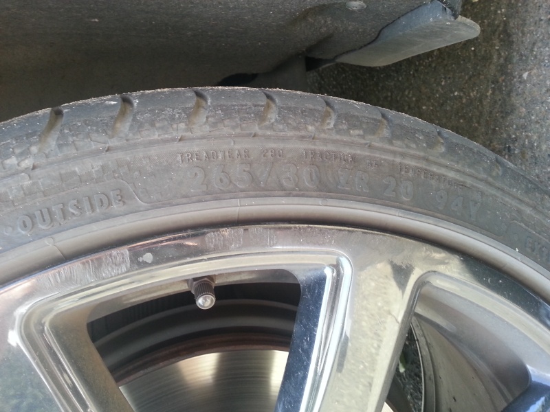

Bonjour à tous, hier j'ai testé une A6 4.2 V8 de 2006 (C6) et je confirme que le constructeur Audi autorise du 20" (en tout cas sur celle que j'ai testé!)
J'ai pris une photo du pneu, mais je n'ai pas penser à prendre en photo de l'étiquette qui stipule l'homologation... C'est du 265/30/20!! (faut pas trop faire attention à l'état de la jante)
Si cela peut aider ^^

Ce n'est pas parce qu'une A6 a du 20 pouces que c'est autorisé.
Du 295/25 - en 20 pouces respecte la circonférence de ta roue d'origine. Mais ce n'est pas homologué. Et encore moins avec du 295 dont ton pneu risque fortement de sortir de l'aile (et qui hors la loi d'ailleurs).
Donc non, le 20 pouces, et je maintien, n'est pas autorisé par Audi sur nos A6. Même si la correspondance de pneu est dans les normes.

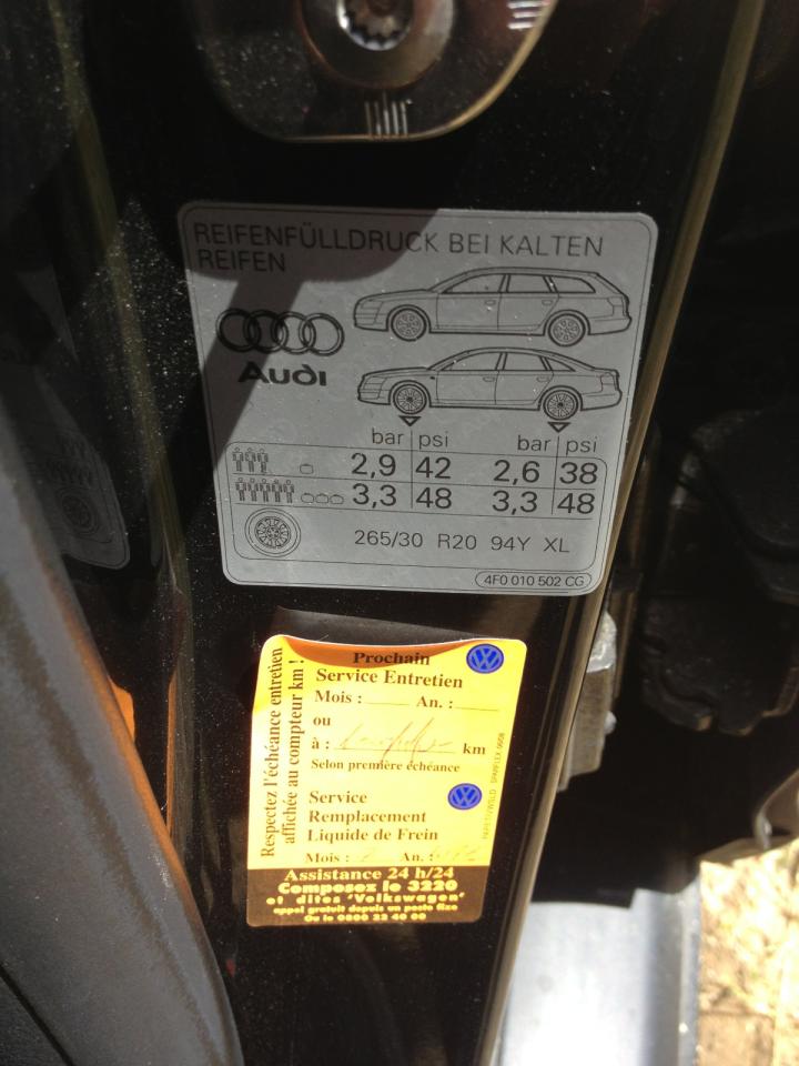

Mais la voiture est étrange alors car l'étiquette Audi pour la dimension de pneu stipule bien cette taille en 20"... Je vais demander au vendeur qu'il m'envoie une photo de cette étiquette!
Il m'a préciser que les jantes y sont depuis la sortie d'usine!

Maintenant comme évoqué et je rejoins Bagheera , faire rentrer du 285 voir plus sans sortir des ailes, il faut une RS6, car les ailes sont élargies, ou bien les transformer.
La preuve en est en comparaison avec les correspondances que la monte sur la photo en 265/30R20 est hors norme dans ce cas, il faudrait des pneus en 285 pour être conforme (voir même du 295 selon la corres de monte d'origine). A faire confirmer par votre centre de CT en fonction de votre type de mine.

Je vous crois, c'est pour cela que je trouve ça louche. Le vendeur m'envoi une photo de l'étiquette demain! ^^
Je vous la transmettrai ;)

De retour, j'ai enfin reçu la photo de l'étiquette! D'après ce que je vois, c'est bien une voiture étrangère à la base!
La voici :

@ Matdream : c'est la première étiquette que je vois comme cela surtout avec une seule dimension. Elle a le mérite d'exister.

@ DELAGE : Oui, je savais que ça allait surprendre un peu d'après ce que j'avais lu!!!

Mais alors, si on veut mettre du 19", on fait en fonction de cette étiquette ou alors on met comme tout le monde, du 255/35/19!!!??? (comment embrouiller tout le monde :P )
Mdr ! Bagheera avait vu juste c'est une import ! voilà donc pourquoi nous ne retrouvons pas la correspondance, d’ailleurs c'est bien car la largeur est de 3 tailles en dessous de ce qui nous serait autorisé, et de plus en ht de 30 qui fait que ça ne fait pas trop ramassé ^^
T'es donc cloisonné à une seule dimension de pneu ! comme quoi ce véhicule est peut être unique ^^
Si tu en deviens l'acquéreur prévois de demander au CT de te sortir l'ensemble des montes autorisées.

Sinon en faisant le plein et en regardant mon étiquette, bah ma monte maximum est en 18 pouces d'après Audi... <_<
