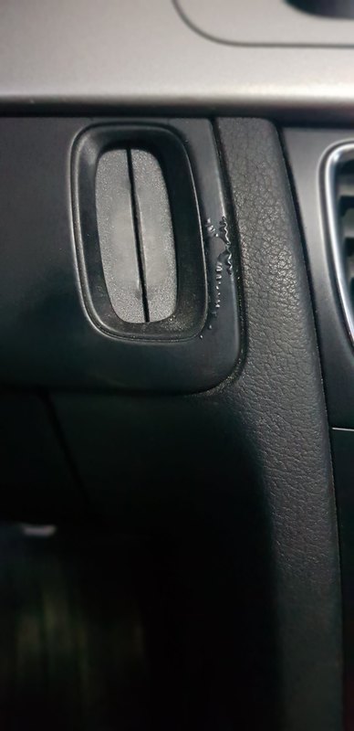

- changement de 3 serrures (pas de surprise, on y passe tous...)

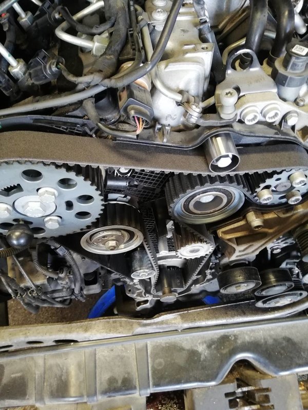

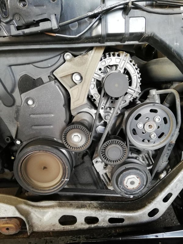

- courroie de distribution et d accessoire, bougies de préchauffage, ainsi que disques et plaquettes avant

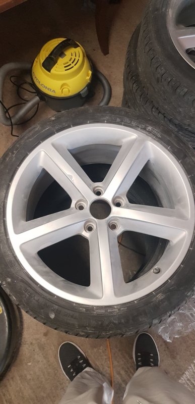

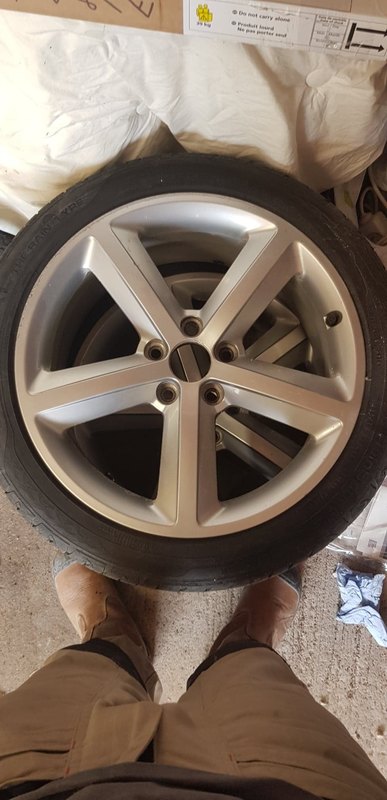

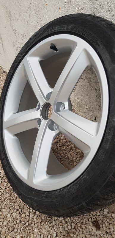

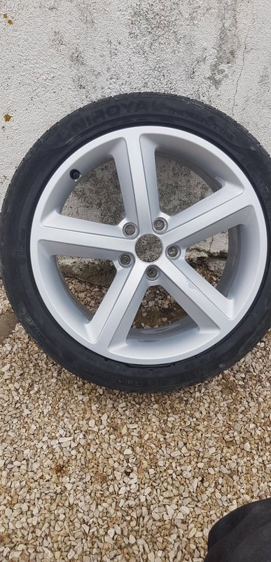

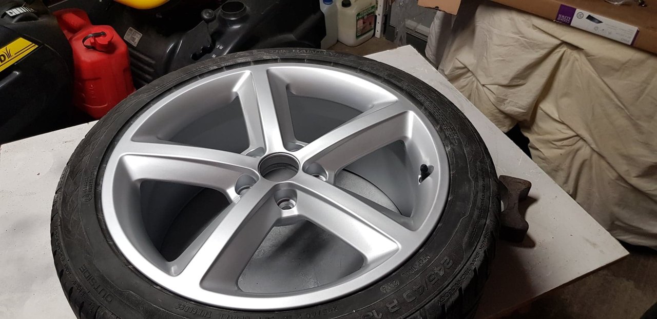

Remise en etat des jantes
- etat initial
- poncage/ préparation
- peinture
- application d une ceramique
- résultat final.

Ainsi que quelques détails qui vieillissent pas très bien AP-Smiles_u1F61E.png

Rassure moi c'e'st pas toi qui à changé les courroies ?
D'ailleurs les plaquettes et courroies tu les as changées à combien ?

Alors les courroies non j ai fait appel a un pote et j ai pris les pièces sur autodoc AP-Smiles_u1F61C.png
J ai du changer les plaquettes arrières à 160mkm et disques et plaquettes avant j ai fait a 180mkm.
J avais une bougie de préchauffage qui avait cramé il y a environ 2 ans et ça n arrange pas les autres alors j ai changé les 4 (enfin mon pote mdr)

J ai rénové les 18 tout seul de A à Z et les 19 j ai fait la prépa, un pote a fait peinture/vernis et j ai posé la ceramique

Tu as le détail des éléments nécessaires pour la renov des jantes ? Je pense que ça peut intéresser du monde et moi je voudrai m'y coller mais j'ose pas trop.

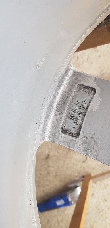

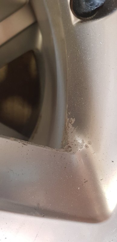

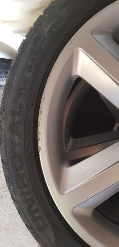

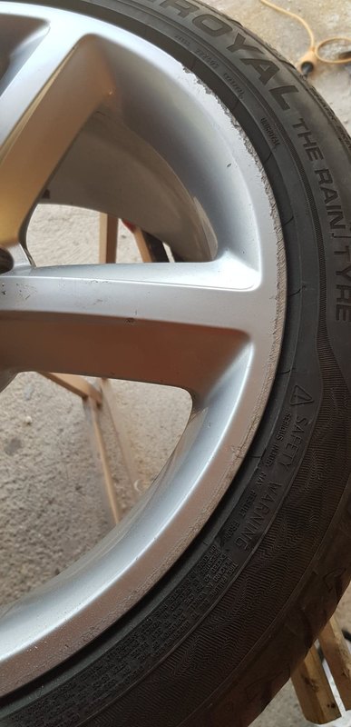

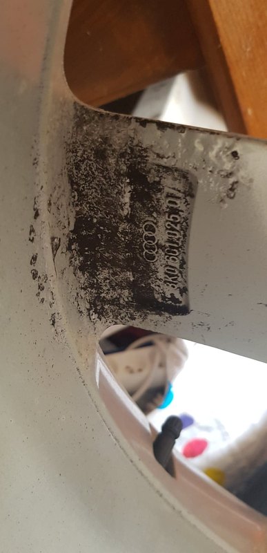

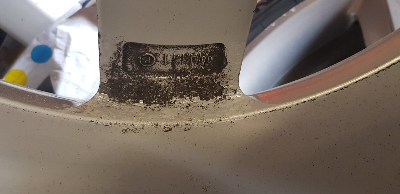

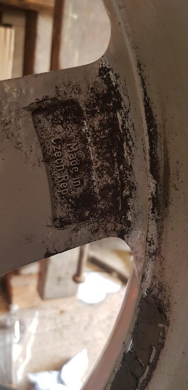

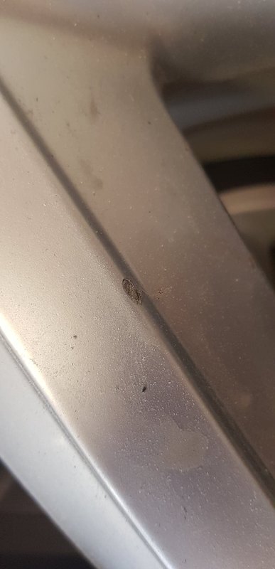

@hotsauce2121 Pas de problème, je vais résumer les étapes pour celles que j ai refait entièrement. Alors voilà les défaut que j ai constaté, certains étaient assez surprenants pour des jantes oem montées seulement 5 ans et entretenues avec des produits sans acide...
69253765_921057298253684_6760576130777874432_n.thumb.jpg.59a1a25cd8302a1dadcbcb04a3b751ef.jpg69328059_2631584147061699_1948804306337529856_n.thumb.jpg.48aab75b33e17f0feb85c854f0113faf.jpg69378441_1363048860536341_224487624050475008_n.thumb.jpg.8def2ad1e784418084fdb99356d55464.jpg69387528_488735211947582_368738460078440448_n.thumb.jpg.866256639dec0d9f2d355fbaf4c70492.jpg69496159_880433269018273_4470975154574327808_n.thumb.jpg.681c69ce5887e8ec084e3389bd349ebe.jpg69512630_913329015710085_4121020772619649024_n.thumb.jpg.b8ff61f6f2c4f63cad135f787cd88eba.jpg69809014_2452400604980050_8262820438103556096_n.thumb.jpg.6e26f2f16730514f0948c4a5841a85b3.jpg69946638_384947598885549_6597777886504026112_n.thumb.jpg.b6fe069f2c8b302331754847d81fee8d.jpg69983226_519745998780021_722014097293443072_n.thumb.jpg.1f2fa208fe2b6e047371190c075e3b18.jpg

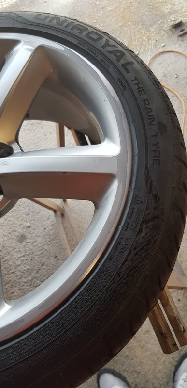

Alors j ai poncé au 1000 l intégralité des jantes qui ne présentaient pas de défaut de façon a créer une accroche. Pour les endroits grattés, j ai commencé au 150, 180, 320, 500, 800 et 1000 de façon a retrouver une surface lisse.69263515_510434666456970_3969035117103415296_n.thumb.jpg.8b745701bb8a6cf67b0e4f315b17f82c.jpg69716152_886977195015258_727385606732120064_n.thumb.jpg.8b12cf66ebd10f45c6555a864783a0f7.jpg70161776_573864129813808_7306701000788672512_n.thumb.jpg.d17001112c221d81219f8a91a5c35caa.jpg

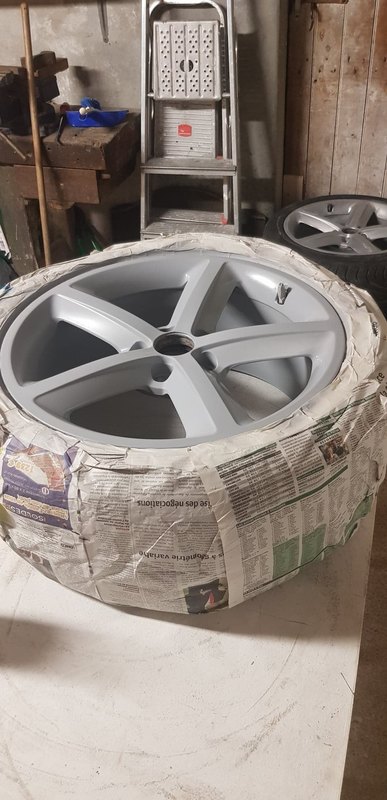

Une fois tout poncé et sans défaut, j ai bien dégraissé les jantes et mis l apprêt :
69555497_372340783443396_1286922899399114752_n.thumb.jpg.e0f56536479e8d3b0090e5bafef2af6a.jpg

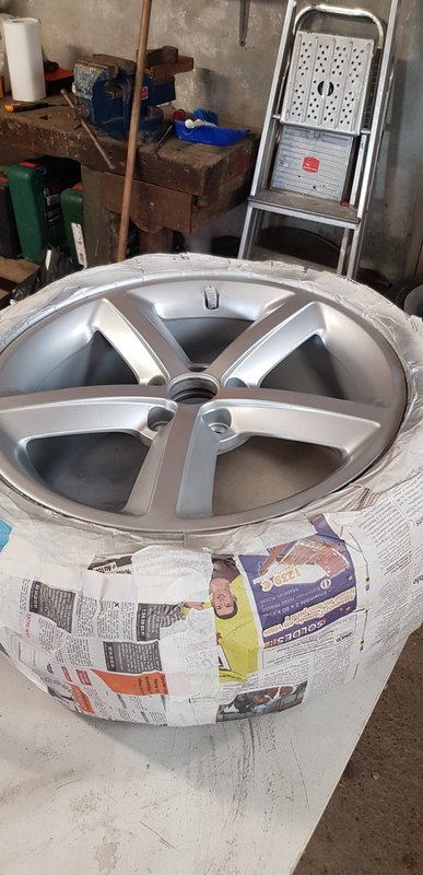

Une fois les 2 couches seches, j ai appliqué la peinture 69072740_439706310088215_2945523326472159232_n.thumb.jpg.bc773fb4bebcf14d85cd625be23a2625.jpg69136421_456935795156175_2823384639941378048_n.thumb.jpg.fcfeb9a2060158965b1d90fb6b977b1d.jpg69448370_689372438205094_2226274101490614272_n.thumb.jpg.091f7b2733747631c37a8f1f87fda7fb.jpg69776365_430313714275525_3518878649916850176_n.thumb.jpg.fd6b84c7df10c3517cf3c38fc8f5e375.jpg

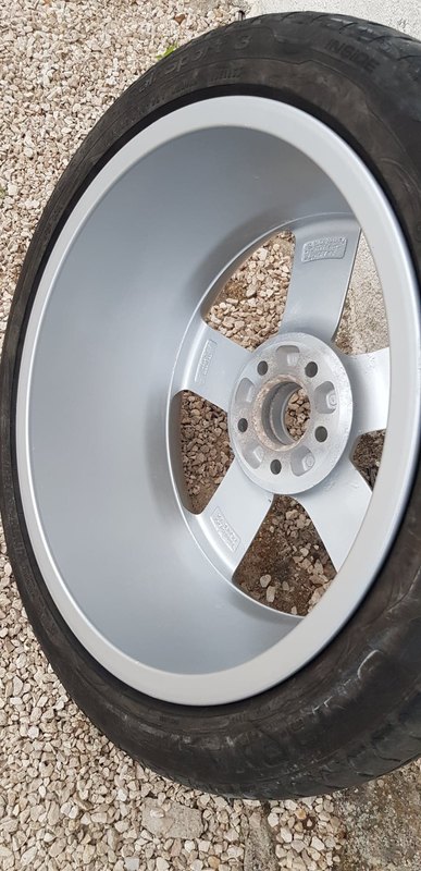

Puis après 3 couches de peinture, j ai mis le vernis (2 couches)
ja.thumb.jpg.bb1bce8f42423a1c6c2854397350f5f9.jpg69086439_2306326169628630_1697009576571830272_n.thumb.jpg.7fa66d2b045ec822b19953481d3dc842.jpg69045374_2549081212078552_4451368667522793472_n.thumb.jpg.a1af4b7b13b44ebebf9db496e8db76d1.jpg
Et voila, je pense ne rien avoir oublié AP-Smiles_u1F609.pngAP-Smiles_u1F609.png

@hotsauce2121 alors j ai tout pris sur cdiscount, ce sont les bombes de marque Motip et du coup ça ne m est pas revenu très cher, 60 euros en tous je crois.

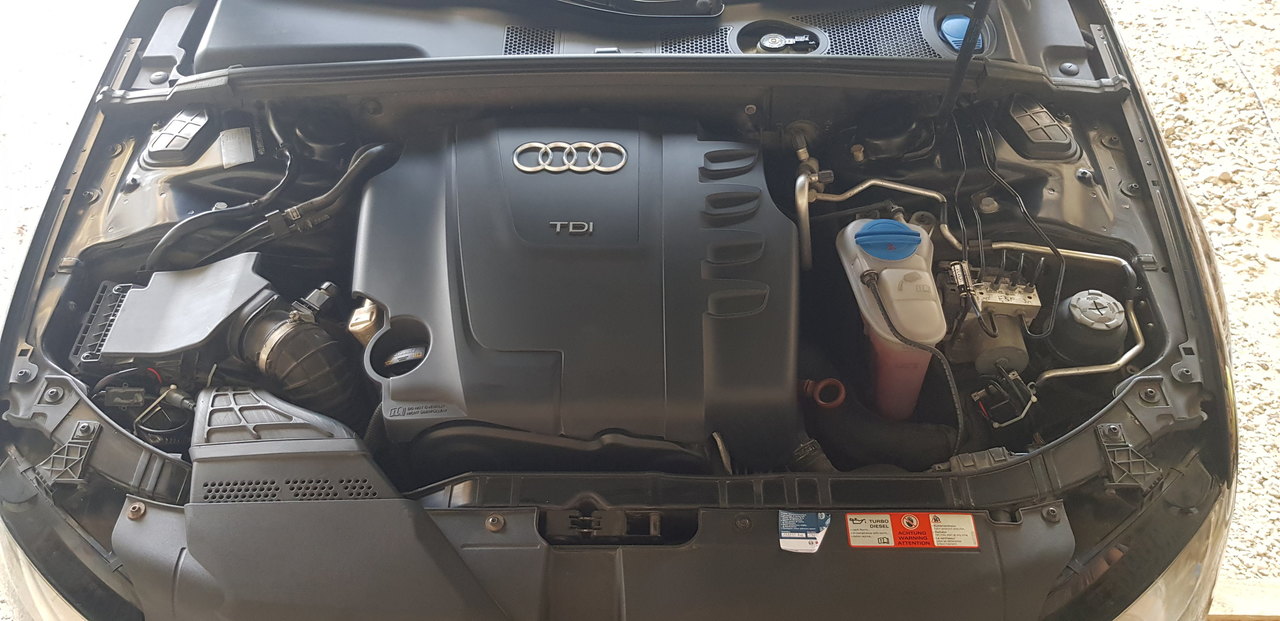

Ce weekend je vais devoir jeter un.oeil au boitier papillon car j ai un problème qui vient de m'allumer le voyant moteur.."transmetteur position Volet de tubulure d admission" et j ai pas mal de calamine au niveau de ces pièces et de l egr...😡
Nettoie tout et tiens nous au courant, pour moi c'était le défaut où j'ai du démonter toute la rampe à injection et l'admission, pour mettre une petite pièce en métal bloquant le volet de quelques millimètres... Plus de défaut depuis !

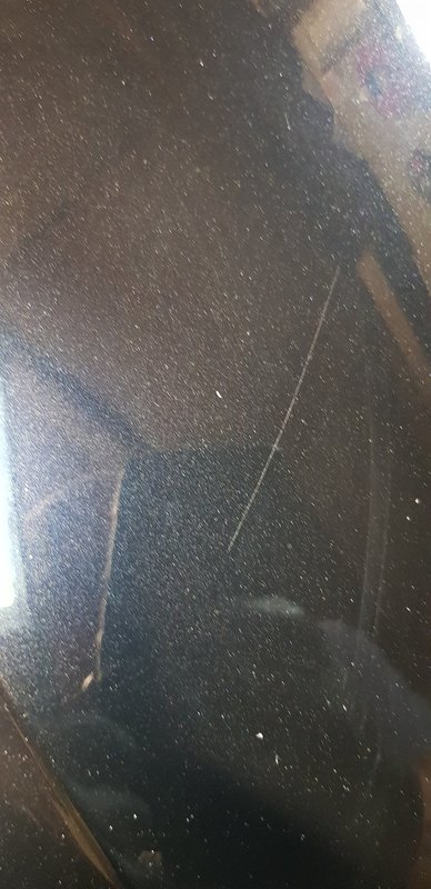

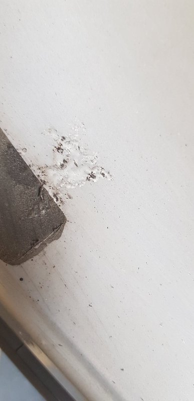

En attendant j avais 2 rayures qui m enervaient un peu et que j ai supprimées a l aide d un wetsanding AP-Smiles_u1F609.png
Apres avoir nettoyé et décontaminé la carrosserie, ponçage a l eau au 2000 puis au 3000, polissage hard et polissage soft pour finir.

Je parcourais ton post, très efficace le wetsanding ! Tu pourrais me dire quel matériel tu utilises ?
Et pour ta jante tu n'as pas rajouté de matière ?  Juste peinture sur ponçage ?
Modifié par Antoine,b8
Salut Antoine!!
Les jantes on été uniquement poncées en effet, si vraiment trop gros choc il faut ajouter de la matière mais la j étais encore dans l acceptable 😉
Alors le wetsanding je l utilise en cas extrême si je vois que le polissage ne suffit pas...du coup tu ponces a l eau au 2000/2500/3000 et ensuite polish hard puis polish de finition. Attention il faut y aller cool pour ne pas transpercer le vernis donc bien vérifier son travail au fur et à mesure. 😉

Je profite d etre de passage sur mon topic pour vous faire un retour sur mon problème qui avait entraîné l affichage du voyant moteur sur mon odb.
Il s agissait bien du petit moteur entraînant les volet d admission (l element d ajustage) qui était défectueux. Je l ai changé sans rien démonté (environ 10 minutes de pose/depose)

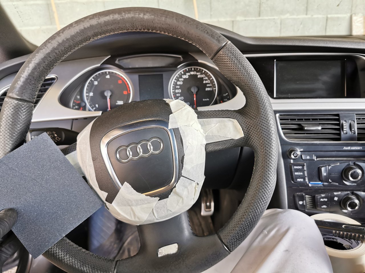

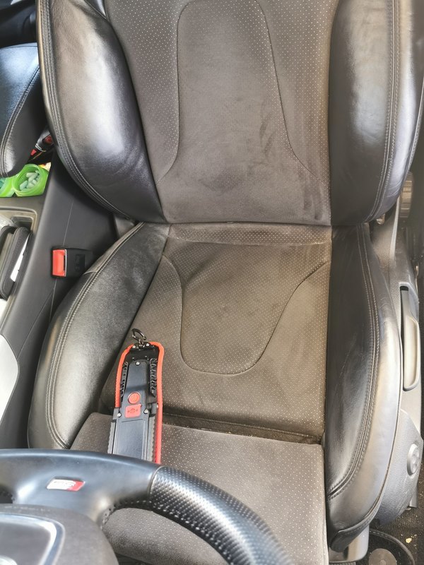

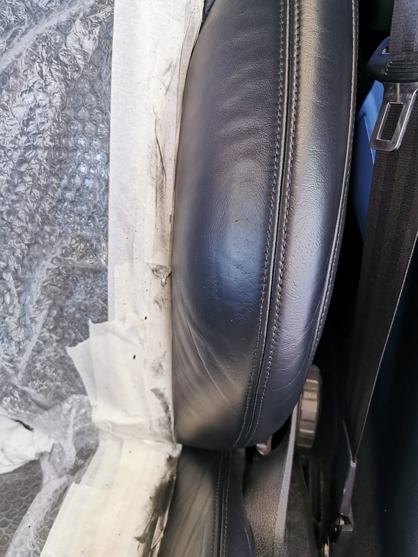

Salut les amis, le week-end dernier je me suis motivé à raviver mes sièges et mon volant qui accusaient le coup des 12 années...
Je vous mets le lien des étapes que j ai postées sur mon Facebook, je vous joins également les photos.
Bon week-end à tous. IMG_20200426_090504.thumb.jpg.dfb12aace76b3595edc3a2c0caed9b1e.jpg
