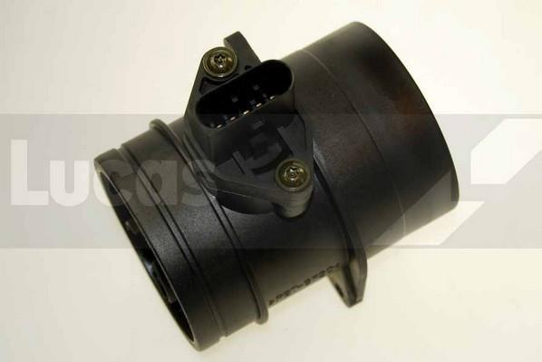

Après une petite recherche.. par rapport au bruit d' "aspiration", pourquoi pas le débimètre d'air :
Les palpeurs de l’appareil sont extrêmement minces afin que le débitmètre d'air massique puisse travailler avec la précision nécessaire. Ils sont donc très sensibles aux détériorations mécaniques. C’est pourquoi les débitmètres d’air massique ne doivent jamais être nettoyés à l’air comprimé. La sonde à film chaud pourrait être détruite. Nous déconseillons également le nettoyage avec les vaporisateurs spéciaux de plus en plus fréquents sur le marché : Si un débitmètre d'air massique est vraiment déjà défectueux, un nettoyage n’apporte aucune amélioration. Si un débitmètre d’air massique en bon état de marche est traité de cette manière, le produit du vaporisateur de nettoyage peut pénétrer à l’intérieur du débitmètre et endommager l’électronique du module.

Il faut que tu regardes en sortie du turbo puisque c'est dans les durites entre le turbo et l'admission que tu as une fuite, pas entre la boite à air et le turbo.
Tu dois donc avoir une durite fissurée, regarde bien.
